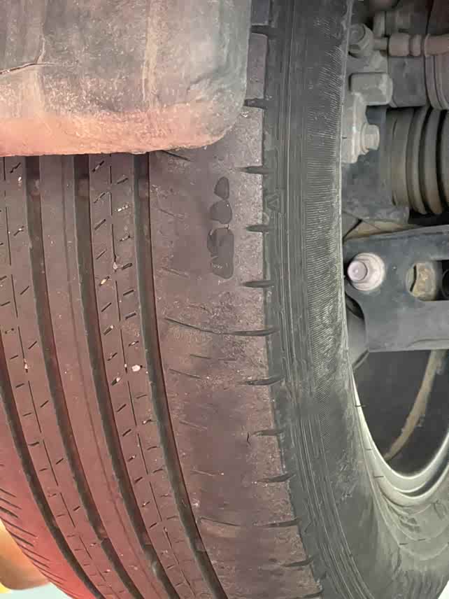

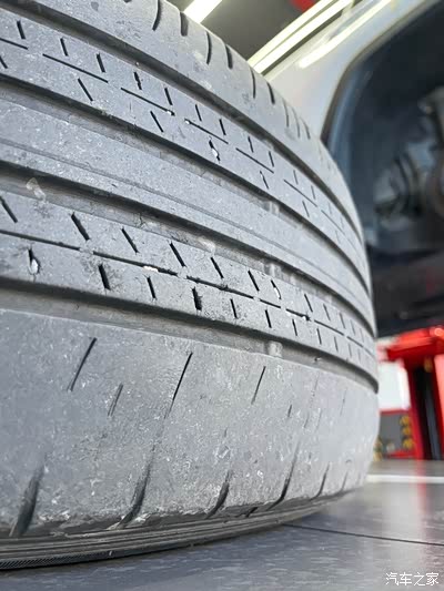

丰田,就这!普遍4-6万公里吃胎,居然还无法四轮定位调整,就这产品,日系车淘汰是必然…

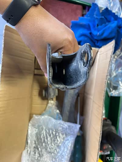

界峰 楼主 关禁闭 已屏蔽
豹8

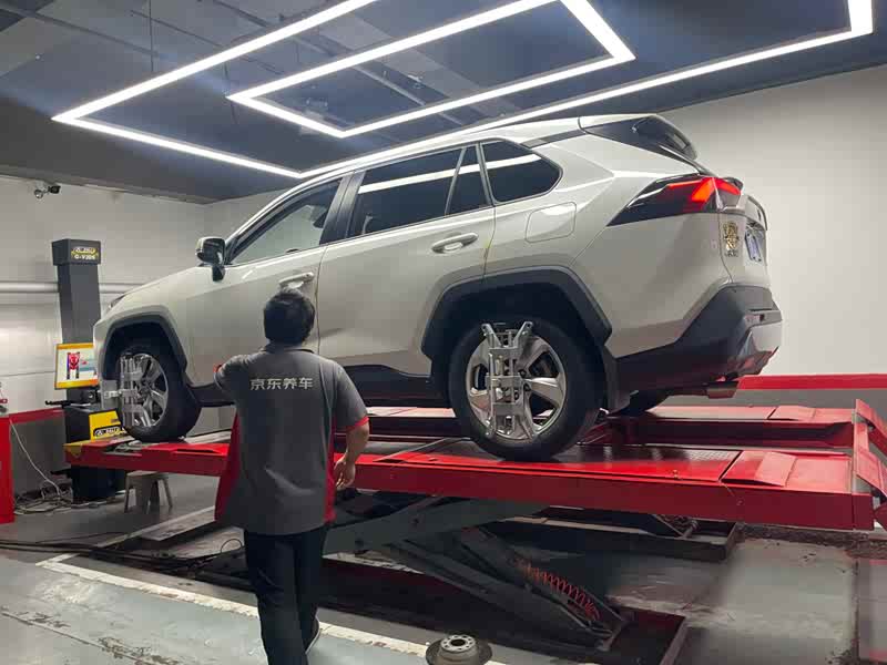

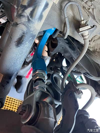

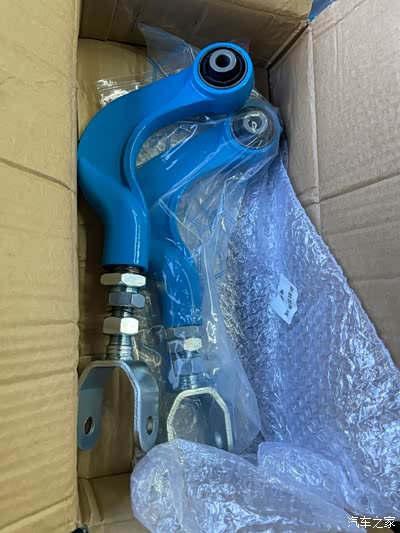

换掉了原厂件,淘宝320买的可调连接臂,200元工时费安装好,回头上高速跑跑看,对说一句,乌鲁木齐高尔夫路的京东养车店很不错,环境宽敞干净,小伙子们都挺热心的,赞一个

比较官方解释吃胎是因为要提升车辆转弯以及行驶的稳定性,吃胎这么普遍确实是毛病需要治,这设计以大幅提升车主后期使用成本来实现可以和崴脚相提并论了,个人觉得胎压不要长期保持2.5这个上限对吃胎有那么一点点的缓解功效

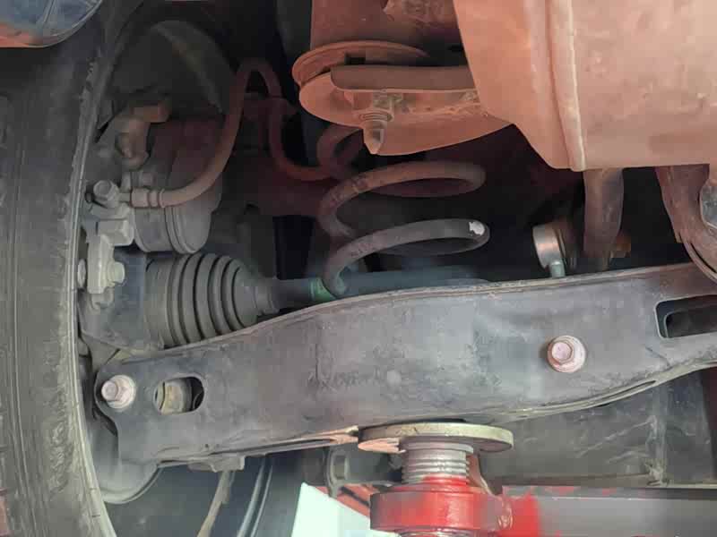

界峰 楼主 关禁闭 已屏蔽
豹8

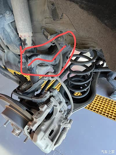

吃胎其实也不是不能忍,做个四轮定位100多块就行,关键是这车居然不能调倾角,这是哪来的自信啊,明明那么普通却有这般自信的普信车啊这是
2024-10-09 20:44 来自新疆 回复

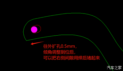

mikelee23456 关禁闭 已屏蔽
有个不妥善但是省钱的办法,一般是倾角过大导致吃胎,把上臂和羊角连接的孔往外用丝锥扩大0.5mm,螺丝靠外装,打紧扭矩值,如果不放心,还可以把末端氩弧烧焊了打磨,恢复圆孔。

吃内胎是悬挂太软了 后轮往外撇 就吃内胎
