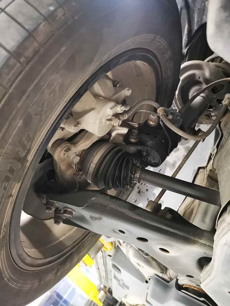

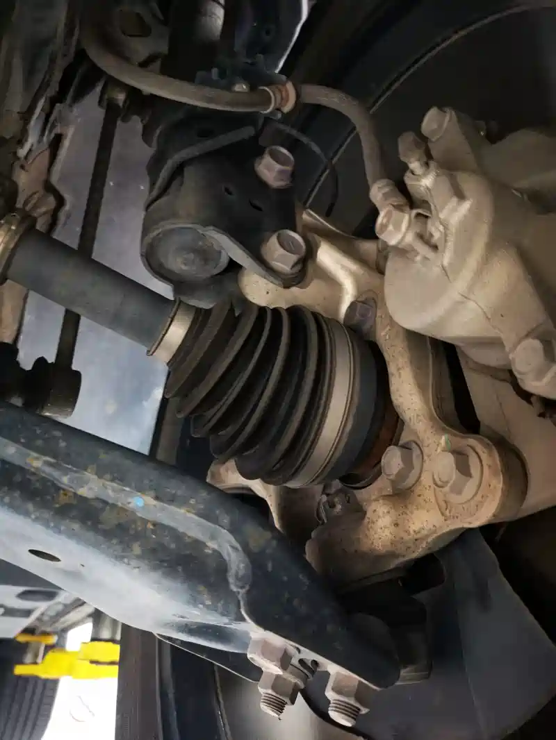

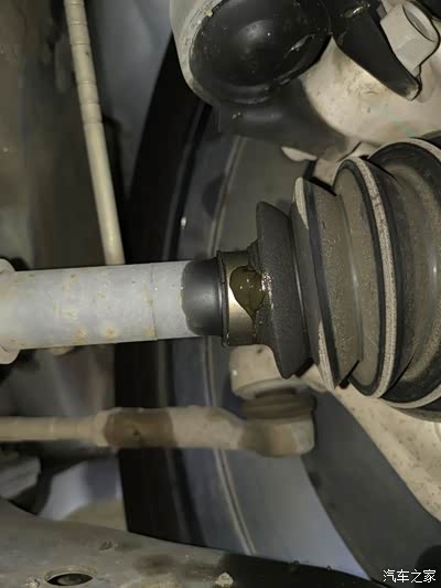

到处生锈不提了,右侧前桥外侧万向节防尘套破损漏油了,20年1月生产的混动四驱车,5w8公里。其他三个好好的。应该坏了有一段时间了,4S都是要整个前桥半轴总成换掉,配件2480,加工时3000多了。一个破套子过保就坏。有质量比较好的副厂件推荐吗,那种免拆防尘套好使不。有外面换过的说说后来正常用了多久?

单独换个套就行,管它正还是副,现实中正的也不耐用

有些已经不质保的换件,真的可以不去4S,4S最擅长的是换各种总成,我原来的车转向机一侧胶套坏了,非要给我换整个转向机,后来找个修车店里换了胶套就解决问题了。

让换半轴确实过分了
球笼无异常不异响 只需要更换防尘罩抱闸
加工时也不过300块钱

换个套就行。

换个胶套就可以,注意拆旧后 ,清洗吹净, 加加新的油脂

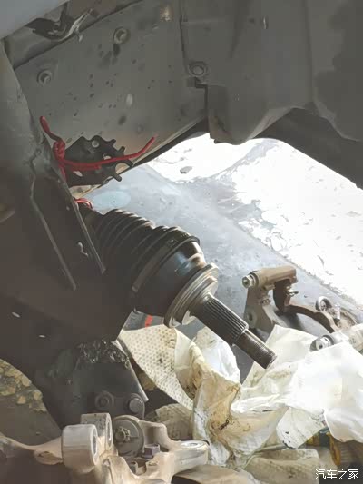

在大众点评找了个评价比较好的本地老师傅店,200换了个免拆式的,只拆了外轴头,用套筒滑进去的,不用拆变速箱那头,免去再补变速箱油,后面看看能用多久吧。能用个一年半载不破就行了,漏了可以去掉卡箍再补点润滑油。4S的价格够换十年了。

右前换完一个月,左前也漏了,一汽丰田好质量

外球笼没损坏的话去4s点换个外球笼修理包就可以,修理包大约300多,再加人工就可以了

主要问题出在那个抱箍上
那个抱箍抱不紧,倒是副厂的抱箍不存在这个问题
皮碗本身没问题
要换的话,要拆半轴
