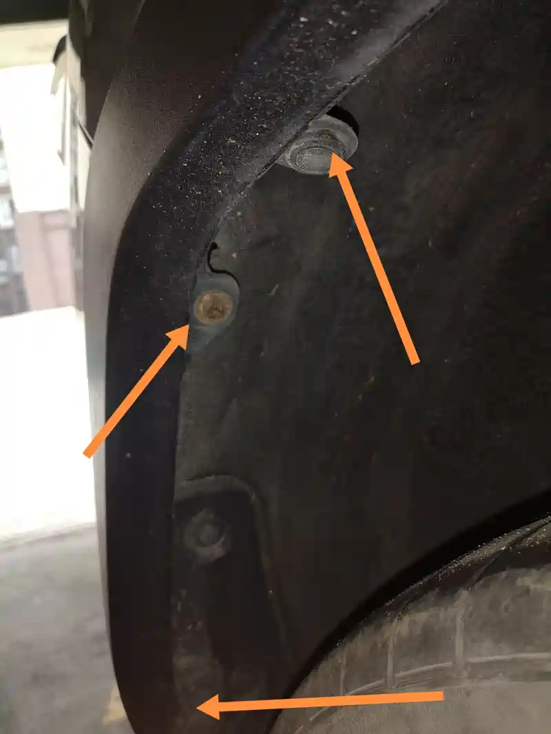

1.工具不外乎撬棒起子和10号套筒,材料蛇胶。
2.拆出来的螺丝、卡扣集体照
划重点,留意两个绿色的迷你卡扣
迷你卡扣连车身框架处。
此外,还有排烟管附近两长卡扣,后轮轮眉左右各一个卡扣忘拍了。总之,对照检查是否如泡沫板内的数量,完全一样即可继续下一步手掰后杠。
