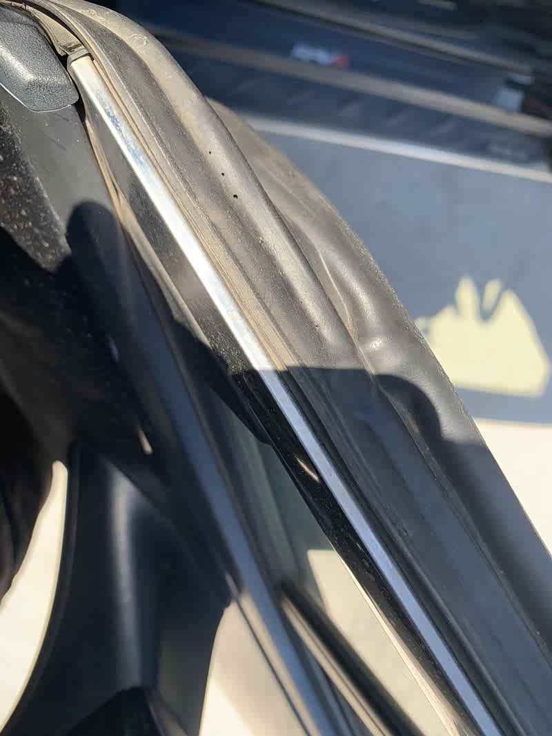

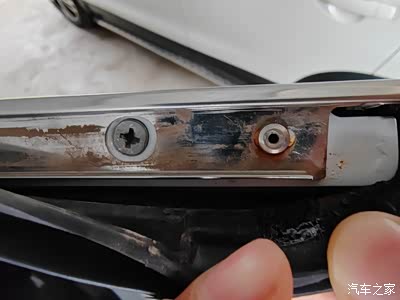

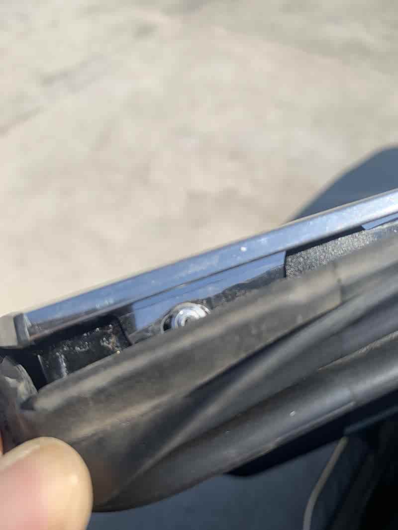

车友们,啪啪打脸了,1月28号维修的,今天看看又在锈了,过完年又要去4s店了,烦!怎么破?
无锡车友K 楼主 关禁闭 已屏蔽

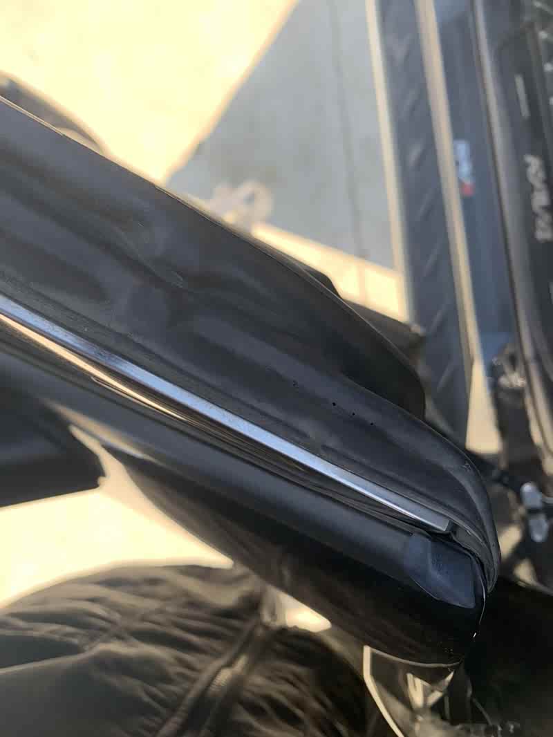

前门胶条上都是洞洞,

这个不锈钢装饰条。 卵用没有。应该换成塑料的。

全拆打磨干净,不然白瞎

你怎么维修的?我的是1月27号在4s店拆亮条后打磨除锈喷漆,如果这样做的话不应该这么快就又锈了,明天看看我的

这个问题无解,因为这样的修复,治标不治本!

这感觉不是螺丝的是,是从里面烂的,因为不是一体车门,焊接拼接的,所以烂吧,建议升级后再买吧

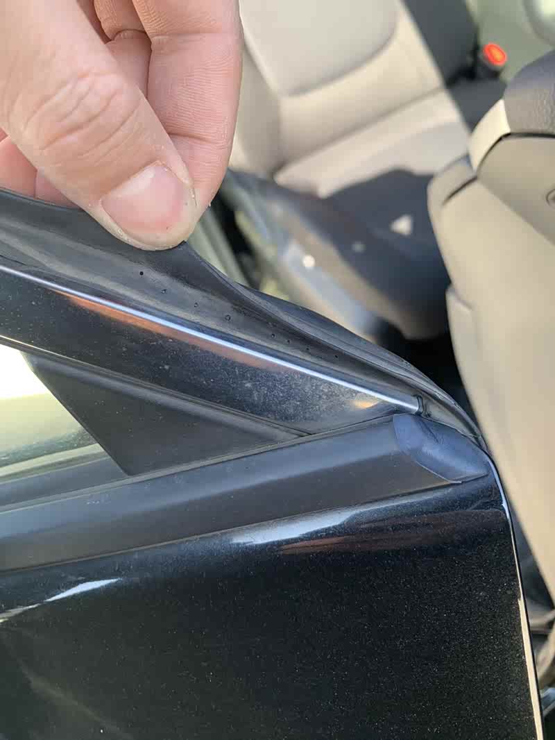

越扒胶带越容易进水了,想不快点起锈都难。

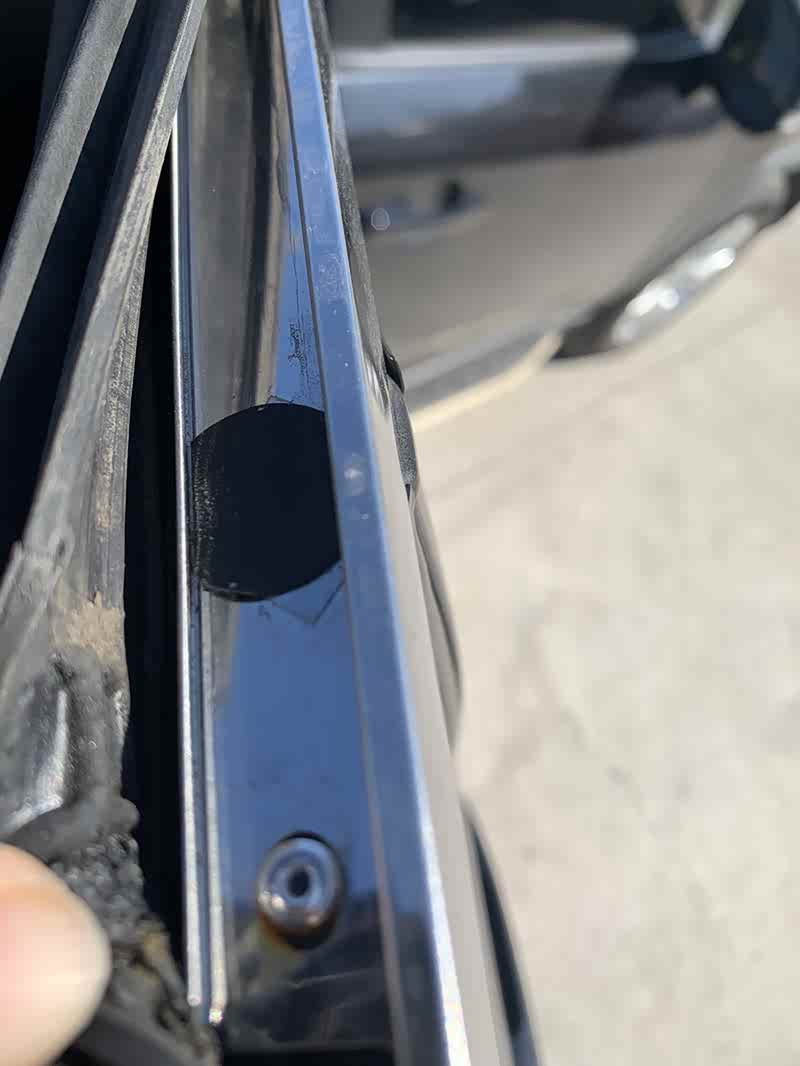

我的也是,第二次去准备在底部贴胶布让不锈钢亮条的底和车门框隔开
2024-03-16 06:56 来自广东 回复

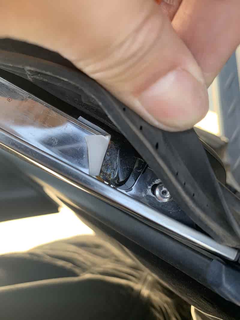

我的年前也刚去处理过,今天扒开胶条看又生锈了
