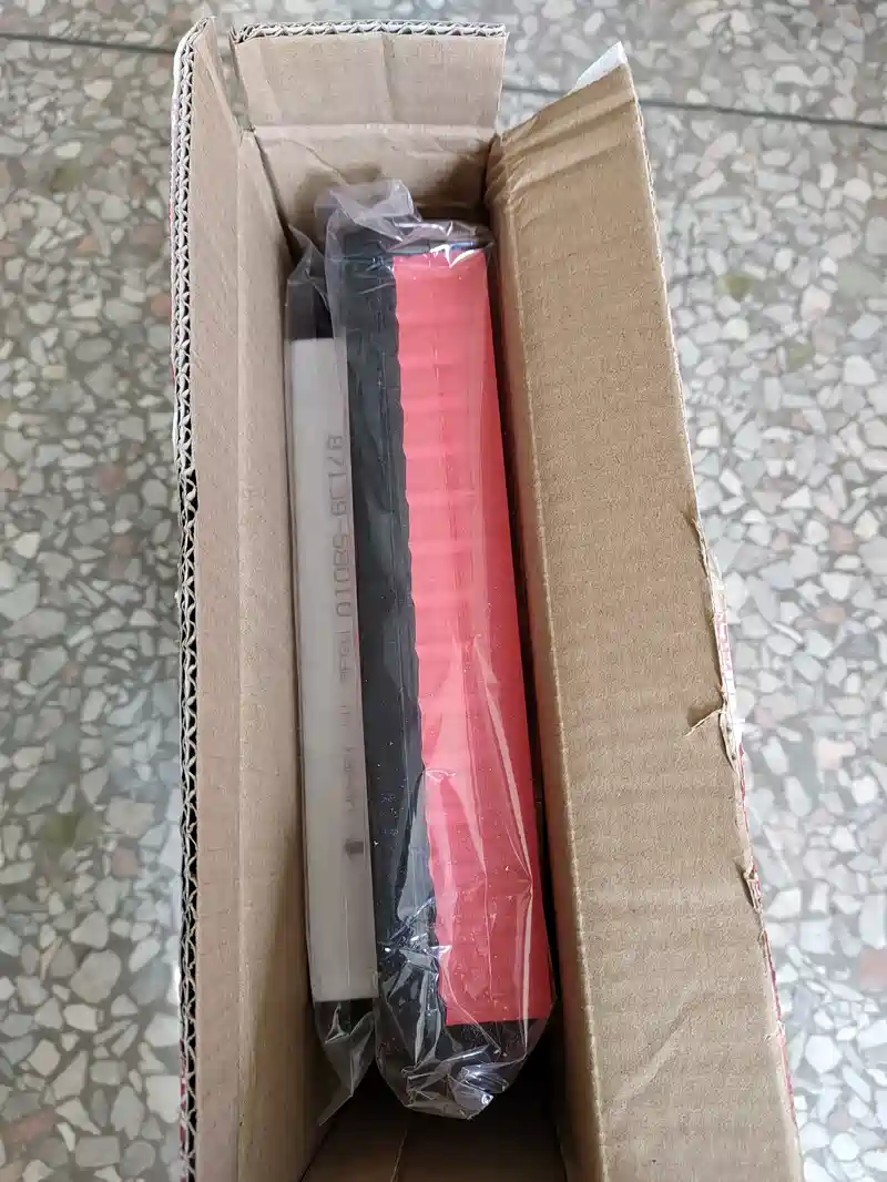

距离上次保养快一万公里了,又快要到定期保养了,每次去4s店保养,售后都会跟我说空气滤空调滤很脏,要更换,130一个。所以这次决定自己网购,参考其他车友的帖子,自己更换。更换之前,一开空调,手套箱就会有吱吱
声,行车一段时间,吱吱声又没有了。
拼多多的,空气滤空调滤一共才17.6元,易损品,不计较,看下图与4s的对比
