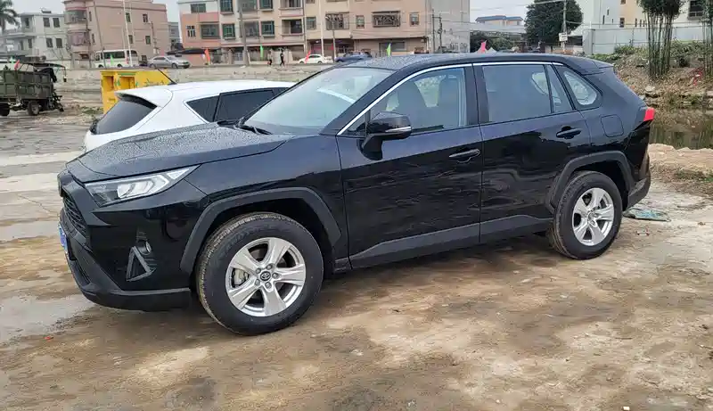

提车一段时间后,才有去贴的膜
开车感觉还行。
综合油耗7.4(表显),加的95油(私油,6.3~6.9元/L),有亲戚在这个店加了两三年,用着没问题,就跟着加了。
原车只有4个喇叭,只是能响而已,老婆都说听歌好差。
家里有个宝华韦健的桌面音箱,听歌很感觉听舒服的,本来还想这给车换套宝华韦家的喇叭的,结果一查,网上没卖,所谓拆车件假货居多。后来看上丹拿,一查价格,感觉打扰了。
经过再三比对,最后选了JBL的GTO609C,和GTO629。在JBL红标型号中,拍第二档的了,再往上就是STADIUM系列了。
因为手痒想拆车,又因为预算有限,所以在网上买了自己装。貌似四门喇叭加隔音,找包安装的,要3000-3500.
后续攒点零花钱,把DSP加上,再换丹拿或者哈曼卡顿flow前门喇叭。原车上的拆下来买个箱体改成家用音箱。为了省钱,也有想在某鱼上淘,不过这个不急,慢慢来。现在也是够听了。
4门6喇叭带分频器,送四门隔音材料,合计1680,加上买一些工具,杂七杂八的,最终总计花费应该是1800。
自己动手安装之后,音质明显提升,听歌舒服多了。高速开车风噪感觉也小了挺多的,唯一一点,不知道是心理作用,还是真事,总感觉四门隔音做完,车内低频的声音好像大了点。
好在平时我开车都是有听歌的,也没太大影响。本来还想自己做后备箱隔音和四轮隔音,但是考虑到这个低频的问题,暂时感觉还是算了,上网一查有很多都说隔音做了后低频变大。
等以后换轮胎了,换套静音胎试试。
