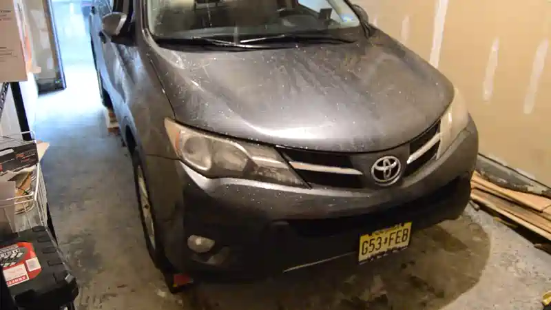

在车库里干活
自制坡道。5英寸高,12.7cm。
