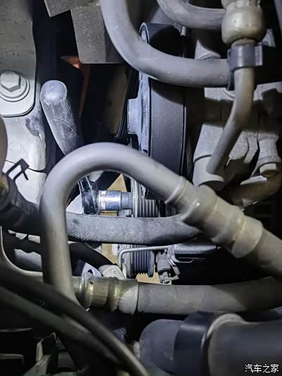

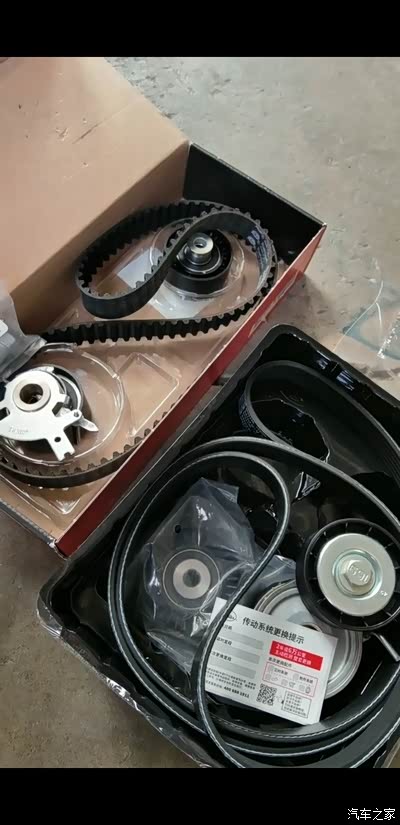

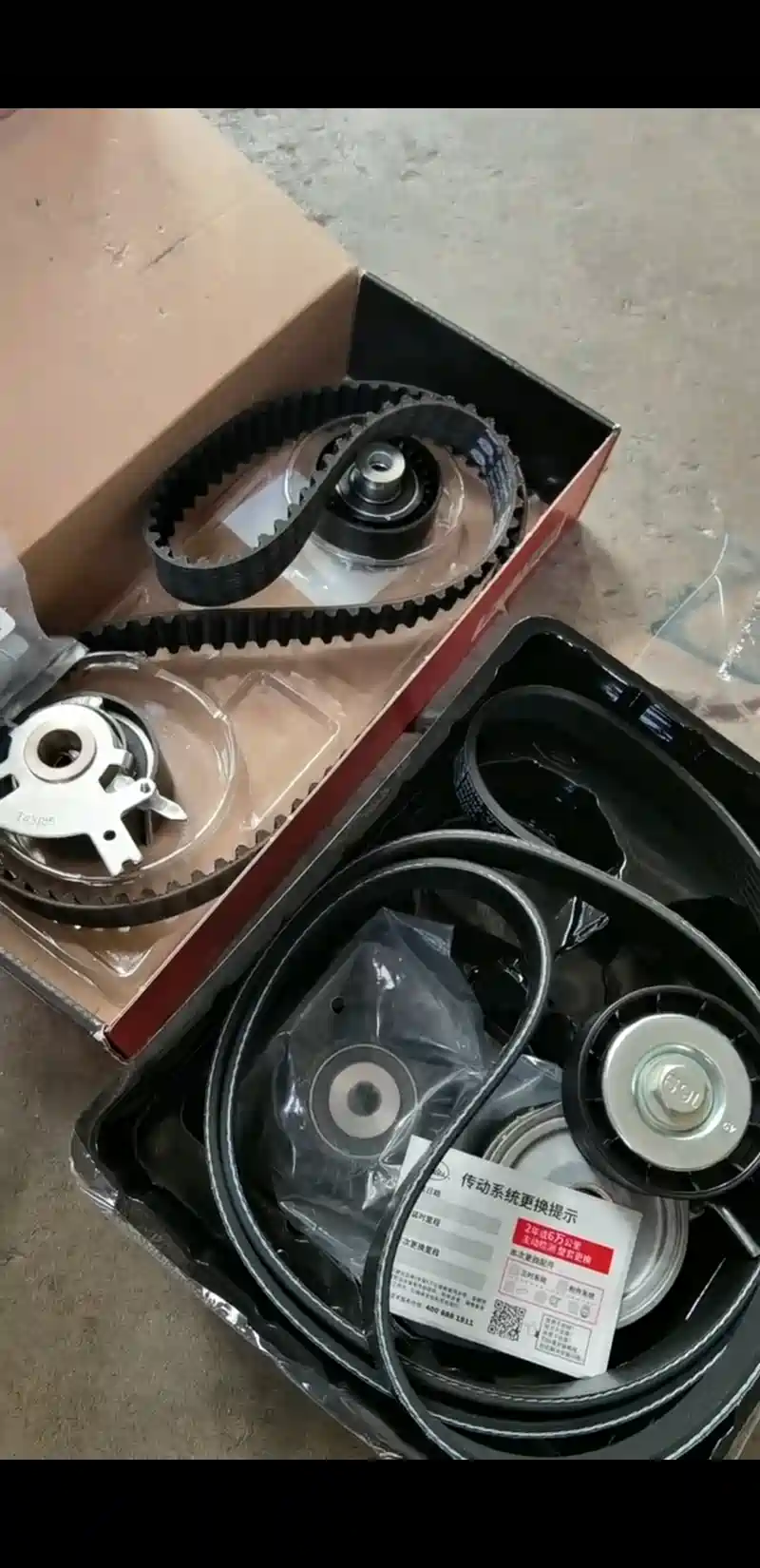

正时,发电机皮带套组,盖茨的大品牌放心。
发电机单向轮建议换皮带组的时候一起换

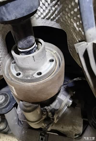

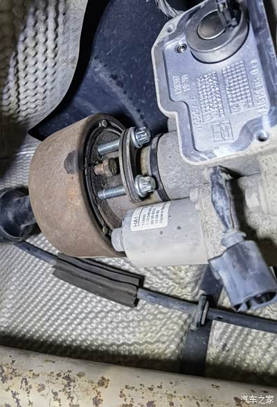

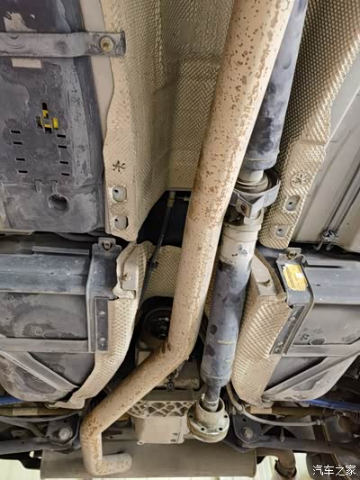

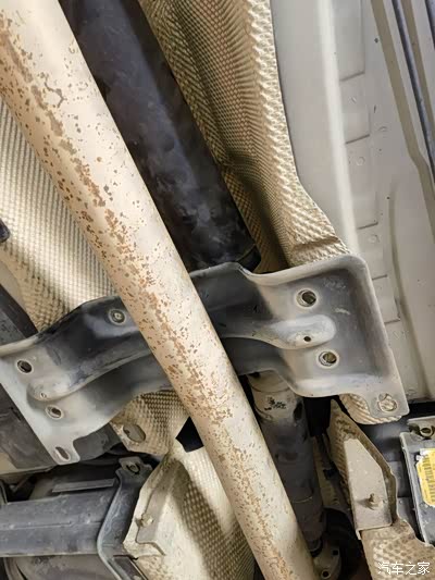

拆下传动轴过桥,跟耦合器飞轮螺杆
用螺杆在飞轮反面把传动轴顶出来,就可以了拆下传动轴了

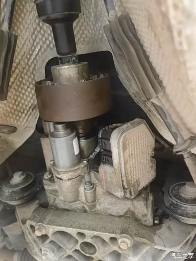

拆下藕合器跟后差连接4颗螺杆,藕合器就可以抽出来

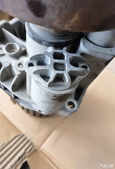

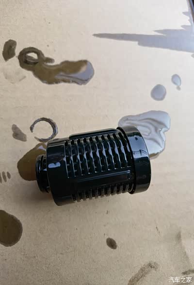

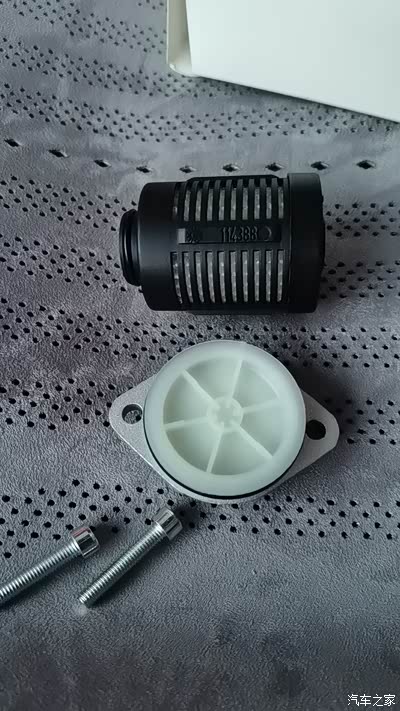

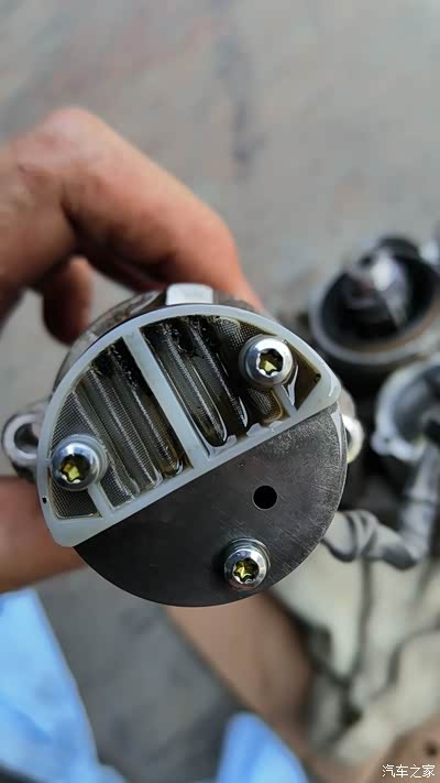

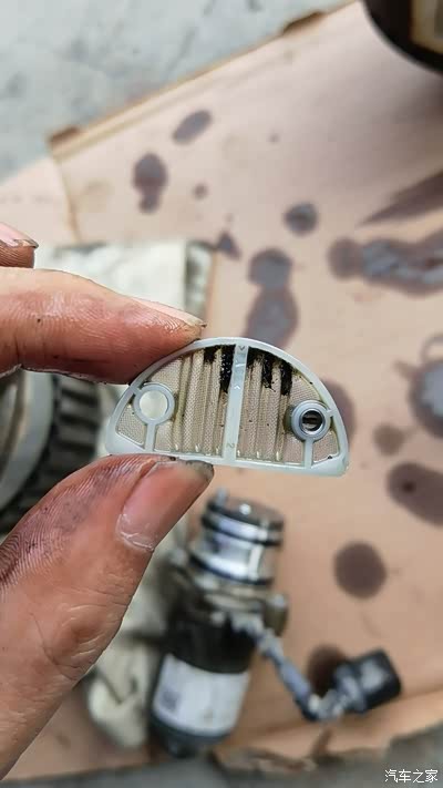

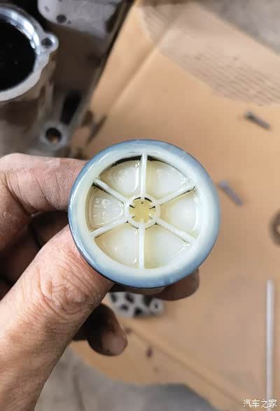

拆下来的耦合器滤芯
电机滤网

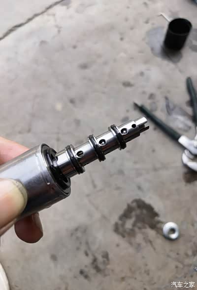

用清洗剂洗干净电机跟

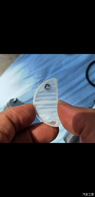

滤网,电磁阀。把耦合器里油道冲洗干净,换上新滤网

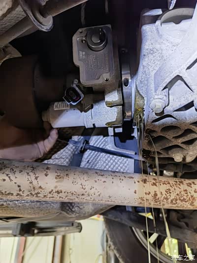

装好上车

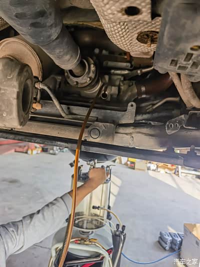

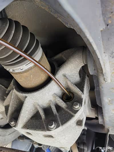

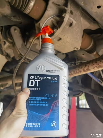

抽干净前差跟后差齿轮油

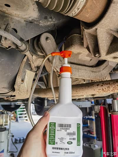

藕合器油用原厂,要两瓶半,
前差后差加采埃孚的

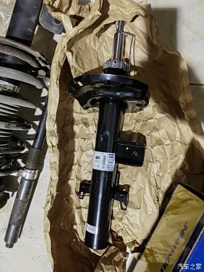

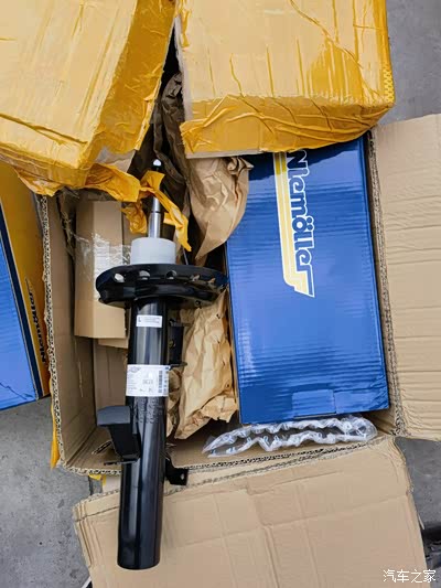

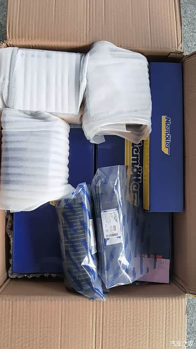

尼默勒的一对后减震
一对前减震

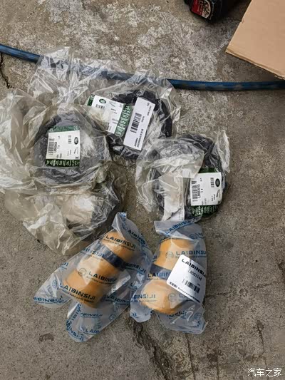

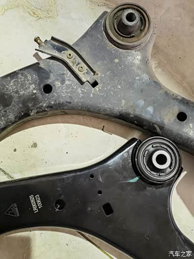

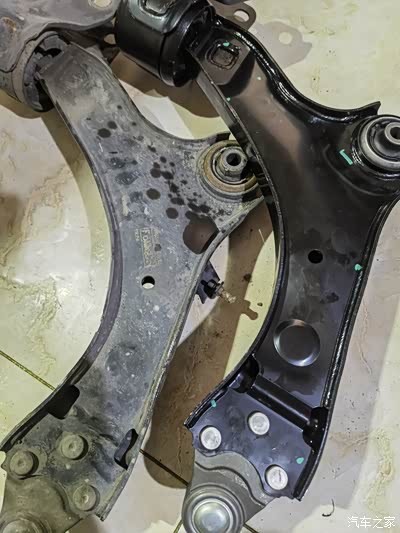

一对猫头鹰的摆臂,不建议换胶套,直接换总成

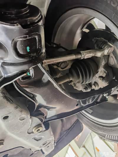

猫头鹰的转向内外球头

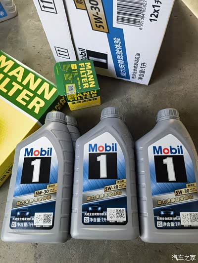

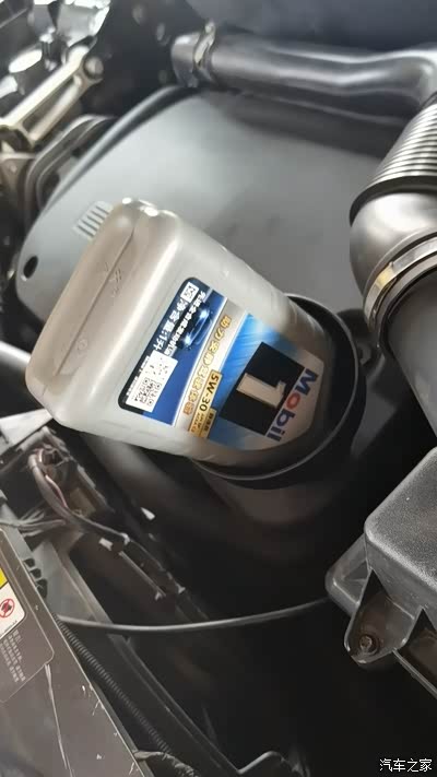

防冻液,制动液,转向助力液,变速箱油7万公里换过直接换个机油就可以了

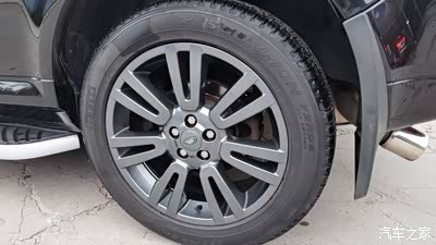

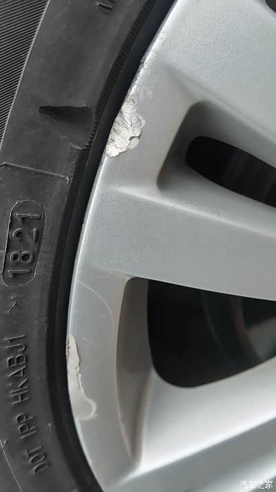

轮毂不小心啃坏了,修复一下顺便改个枪灰色
最后做个四轮定位
