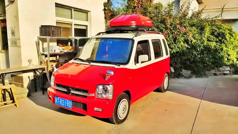

自从家里多了二宝和工作调动后,很少来发帖了,今天趁闲暇之余赶紧补交作业!跟大家分享一下这台为二宝改装的盒子车,也算是一起回忆一下童年的美好时光!

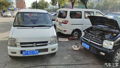

看车20分钟,当即交款过户,13年8月份的车 带检车保险一年,最后成交价1.2 。
过户也很顺利40分钟 搞定。
过完户把车子交到我们这比较有名的北斗星专修的地方,检查维修车辆了。也再次提醒各位准备入坑的朋友,去这种专修店,检查问题快,修理速度快,价格低。这里出现个小插曲:原车尾门液压杆缺少一根,准备装一根,结果老板说一根不换,换就换一对!当时我心里有点感觉不爽,但是想着最后在总价里让老板便宜点找不回来,也就压着心里的火没多说话。接着说了一句:行的,换一对多少钱?老板说:26包安装。我:我竟无言以对~~~换!换!换!不行再背两根都行 !  后面我在说我买了多少原厂备用件,有需要的可以联系我!
右边这台黑色车涉水,要大修发动机!这里的师傅跟车主说天黑前就能开走(此时已是中午2点),我就想问4S店里的高级技师们 打脸不!打脸不!
看网上说磨掉限位器,靠背就能向前放平,此工程老板收了10元!4S店的高级技师们。。。。。。。打脸不!

等待车顶行李箱,红色的尺寸合适的还是比较难买到的,和好几家谈了许久,才有一家同意给生产一个

二宝出场,以后他的专属出行座驾
借用一位大佬的图片,小盒子车真的太好玩了!有准备入坑的可以随时交流
