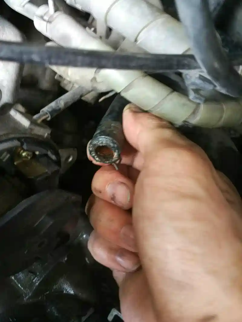

此车十三年从不缺水缺油,因此疏于了对冷却系统的保养,N年没换过水了,真是令我懊悔~今年冷却系统屡屡出状况,开始是水箱漏,然后节温器大水管接头漏……前段时间又发现漏水,以为是大水管接头又有问题。仔细检查发现居然是通向节气门的水管锈蚀了,直接掉落了!!!在本地找了半天配件找不到,不想等网购……量尺寸,刚好我有一根9毫米外径的铝管~回家吃过饭来搞!具体看图~还有个提示,如果各位找不到K10A/K12A的发动机配件,可以找路宝的468发动机配件,468是仿制K10A的。很多件通用。
直接锈断的水管
断了
