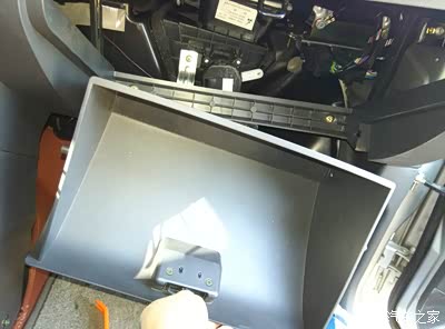

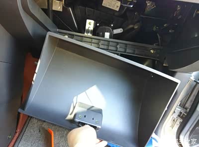

把螺丝刀对准卡子,用螺丝刀一按就好
拿个专用工具拆卸更方便
卡子下来了

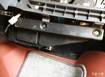

这下手套箱就可以轻松取下

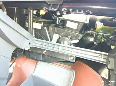

取下手套箱

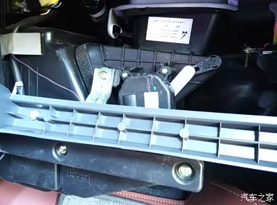

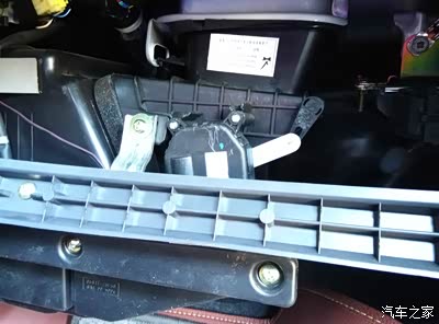

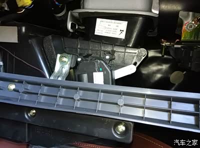

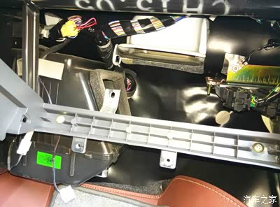

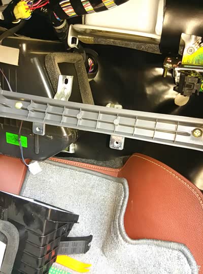

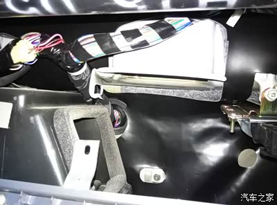

庐山真面目
全景
主机

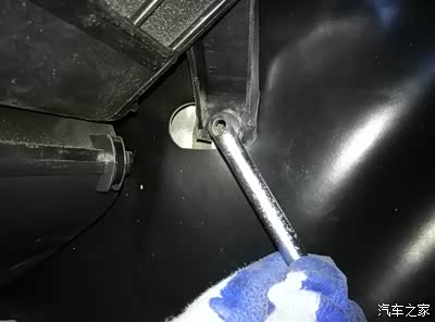

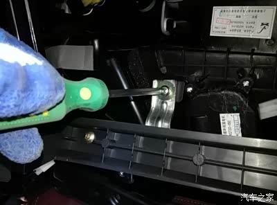

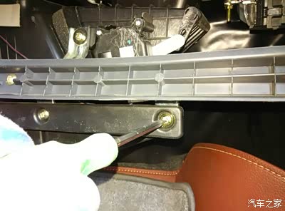

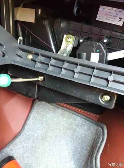

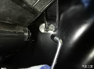

一共四个螺丝,先拆第一个
第二个
第三个
第四个
这个也可以用梅花螺丝刀
细节

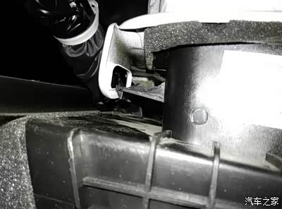

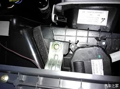

这块儿有个槽,拆时要注意

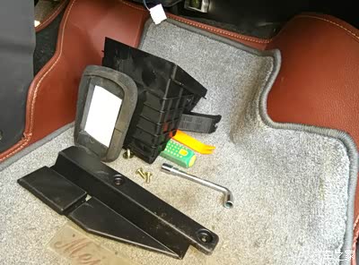

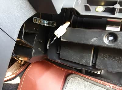

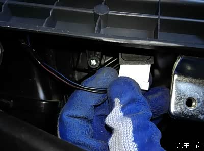

拆下内外循环电源
顺利拿下

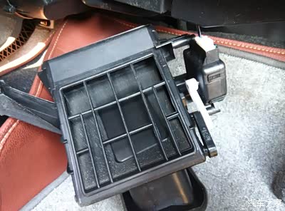

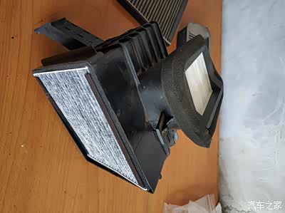

拆下后就迫不及待的安上外循环滤芯

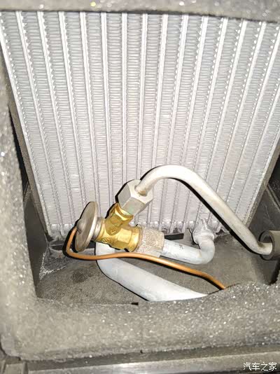

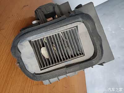

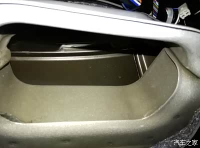

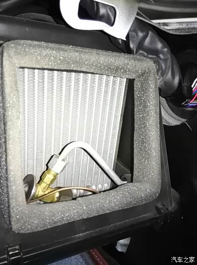

蒸发箱?还是暖风水箱?不过由于才2个多月,这里很干净。如果不装滤芯,可就麻烦了!很难清洗!

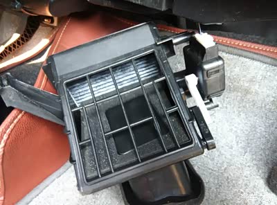

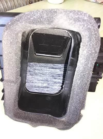

外循环入口

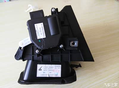

这个应该叫内外循环控制设备
内外循环电子开关
控制板,不要小瞧它,就是它搞的我返工

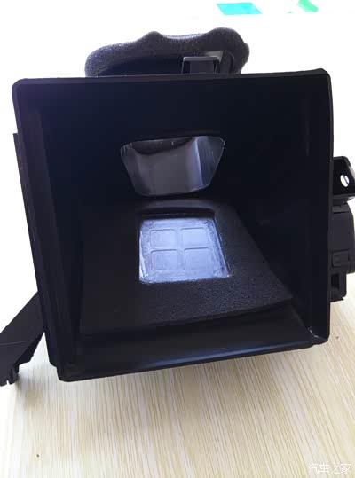

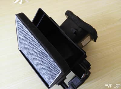

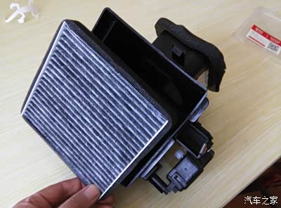

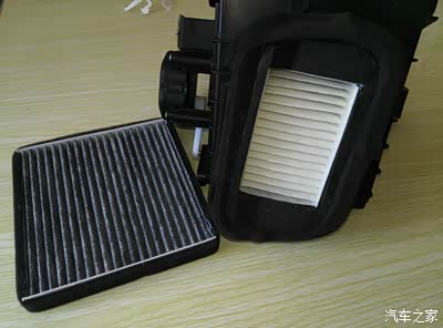

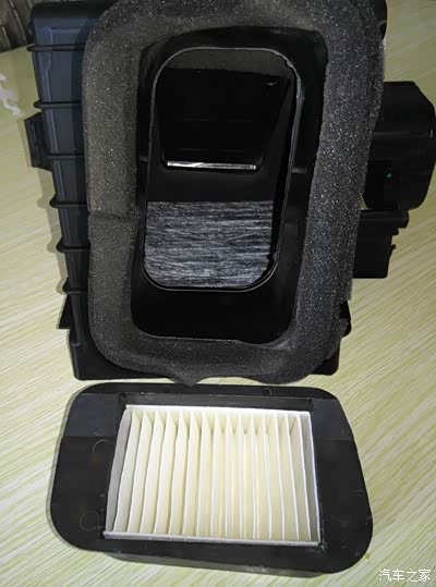

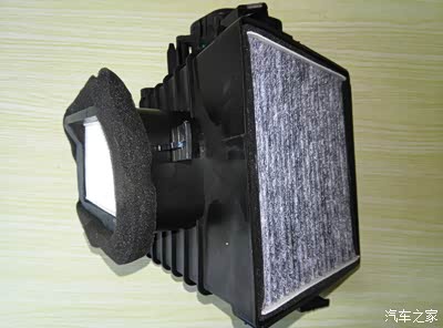

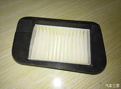

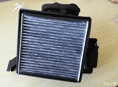

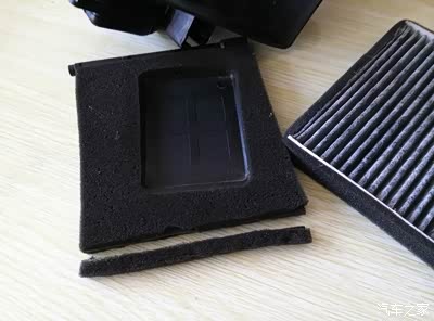

主角登场
容易忽视的外循环滤芯
当你使用外循环时,等于有两道滤芯在保护

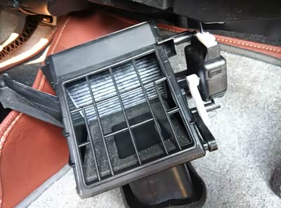

全部按上

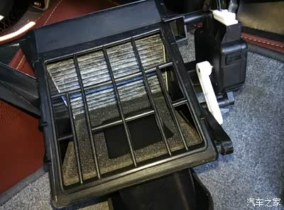

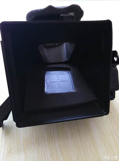

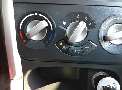

拆卸安装异常顺利。可是问题来了。打开外循环挡板就开这么一点,多亏我看看,否这要出大问题。这个角度是看不到的,但是手机可以。没办法还得拆!!
外循环
外循环闭合

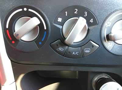

内循环
内循环打开
开一半
全开,但是不顺畅

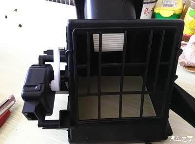

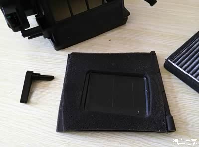

之前看过论坛关于这方面的介绍,这个还真的要改
用刀切断,大概去掉6mm,建议去掉8mm。后来安上还是有点刮。下次换滤芯再修吧!
重新安上

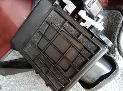

这个位置应该勾上,但是根本安不上
一切顺利,安装
安装

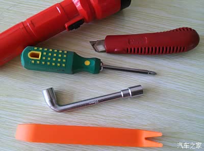

工具全家福,谢谢观赏!

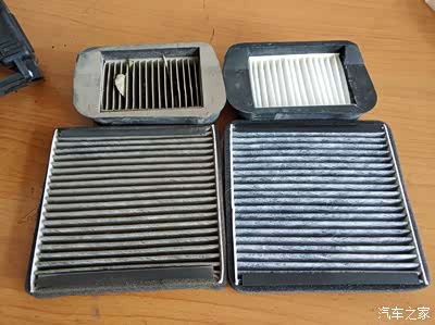

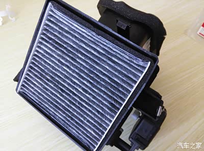

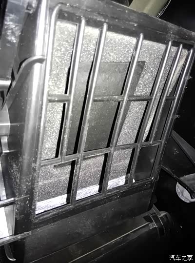

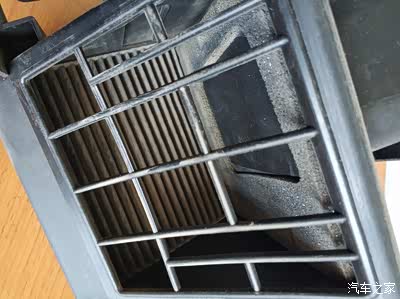

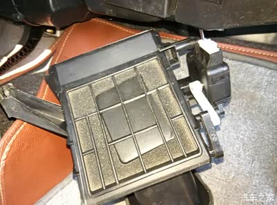

今天是2019年的5月23日,经过三年后再次打开,外循环已经满是灰尘!
内循环也是灰尘!
新旧对比
再看看蒸发箱,还是那么干净,看来安装空调滤芯还是非常有必要的
