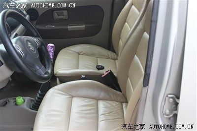

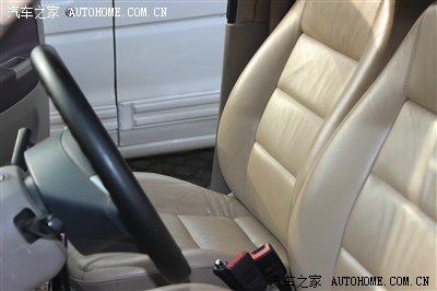

看着论坛里 大雄一木四改装宝马座椅的帖子直接中毒,马上下手搞了一对奥迪A6的座椅,正副驾驶全电动,而且还带电加热和侧气囊,经过一个星期的研究,控制电路全部搞定,下面上装车图

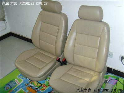

先来个全貌
细节。。。。成色不错

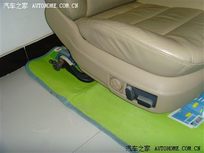

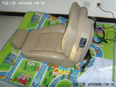

直接放倒开始研究电控系统
这个座椅是三点式支撑。。。改装有点难度

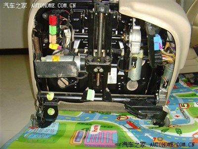

主驾驶座椅内部乾坤,居然还有个控制电脑,看着很复杂,经过研究发现这款座椅还带记忆功能
主驾内部接口,最下面的黄色接口就是控制侧气囊的。

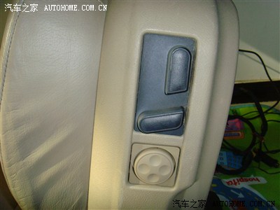

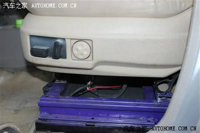

控制开关,一共有12项功能,那个圆的按键是控制腰部支撑的。。
研究电路没有电源怎么行,小的是带过流保护的电源,防止烧毁座椅的电控部分,大的就厉害了,可以提供30A电流,座椅右边那个黄色的小东西就是控制气囊的碰撞传感器。

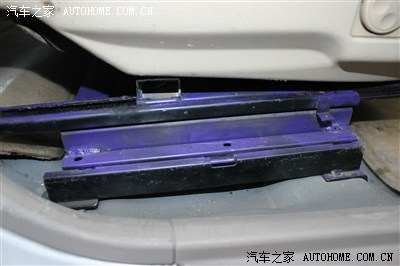

下来看看滑道

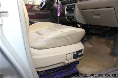

因为座椅带高低调节功能,所以就没有另外再加工支架

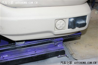

把原车滑道焊牢作为固定支架用,上面再焊接辅助滑道作为座椅前后滑动调节
这是座椅降到最低,离滑道仅有一厘米左右的距离
这是座椅升到最高的样子,看见座椅下面的方钢了吗,就是利用它把原车的两个滑道焊接起来,形成非常坚固的“口”字形支架

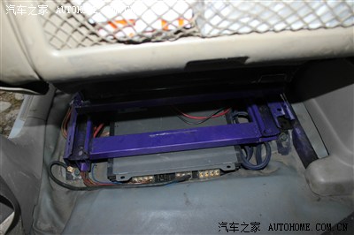

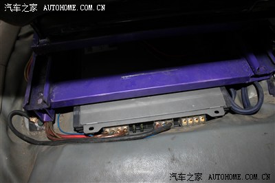

座椅下面的空间小了,功放只有硬塞进支架里面了
四路功放只接了两路,另外两路是给低音炮预留的

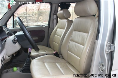

副驾驶完工图。
副驾侧效果。
主驾侧效果

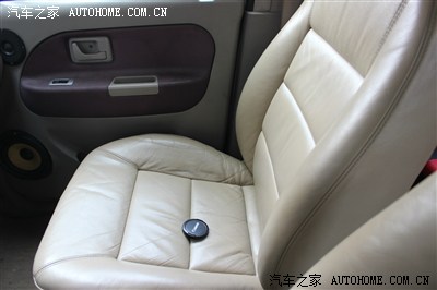

座椅的包裹性非常好

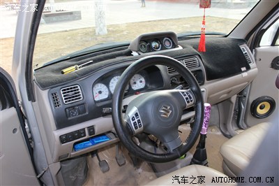

再来展示一下方向盘上的小按键,
加长档杆,换挡很轻松

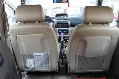

来张背影欣赏欣赏

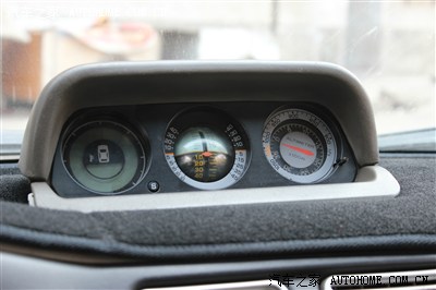

车上装的小玩意
左侧是内置地磁仪的电子指南针,中间是水平和坡度仪,右侧是气压式海拔仪

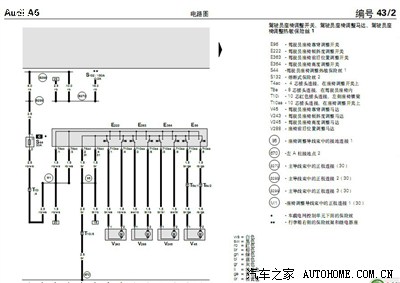

座椅电路图不敢独享,发上来希望能帮到需要的人。。。。。。。。。。。
