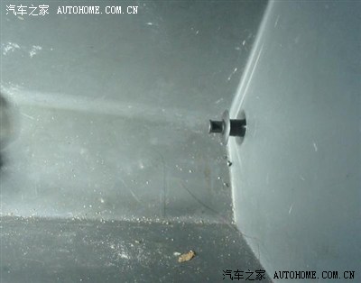

北斗星没有空调过滤网,拆开进风口您就会发现里面的空调蒸发器翅片上有多脏,这是灰尘遇见潮湿的蒸发器翅片时被粘上去的,干了以后就成这样了,开空调时这些灰尘有可能散落随风进入车内,被乘客吸入……

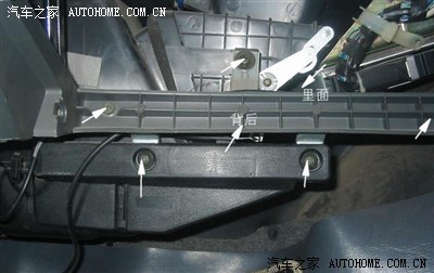

先拆下副驾驶座前面的杂物箱:
拆下这几个螺丝:

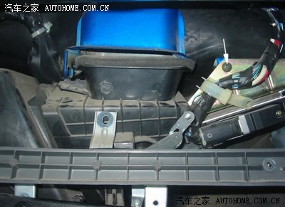

有可能要松开电脑板的螺丝:

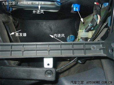

拆去风向切换拉线,慢慢取出中间那部分,不知道是什么名称的塑料部件,就是切换进风的组件。看看箭头指示再对照实物结构,应该很清楚了吧?
