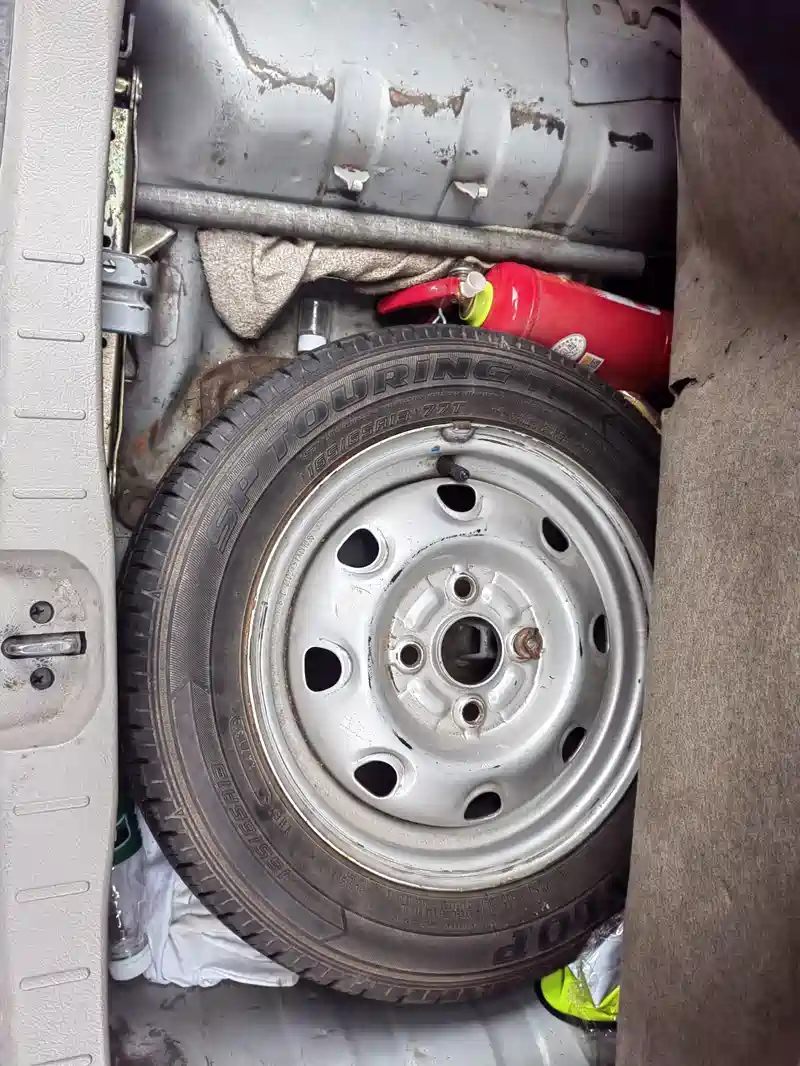

首先找到备胎
取出备胎,发现里面少了个堵/排水盖
四轮换位需要备胎
