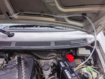

之前买了三孔雨刷喷水嘴,一直犹豫着没换,想着放着也是浪费,就准备更换。
首先用小一字螺丝刀把老喷水嘴下方卡子弄开,另一个卡子已经断了。

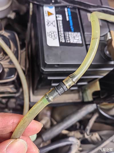

老喷水嘴的软管

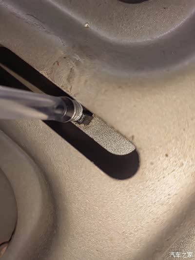

安装新的喷水嘴,底下卡扣一定要按到位,不然会松
上方卡扣一开始没卡到位,导致喷水嘴松动,因为引擎盖铁皮下方有点泥土脏,后来卡到位了。

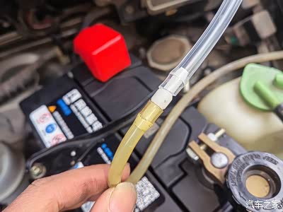

连接新的软喷水水管
感觉老喷水软管还软一点,不知为啥

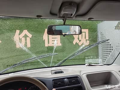

用针调节喷水孔位置
三孔喷水嘴效果很好
