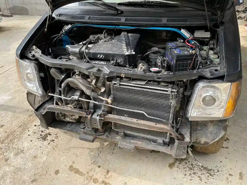

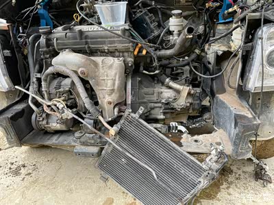

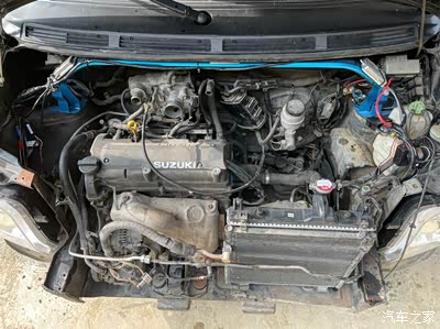

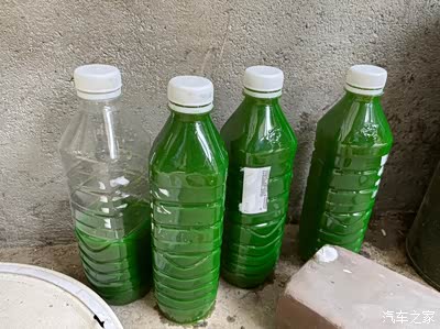

        因为南方冬季降雨多,于是把车停到棚里,开始就是顶好车,再一顿大拆,先拆了前脸(保险杠上横梁、中梁、放冷却液装入矿泉水瓶中暂存、扇热水箱,空调冷凝箱没有专用工具收集雪种所以不用拆,索性管路足够长并且有橡胶管加持,只要操作的时候灵活移动即可!)再是下连接螺栓螺母,提一点足够用的套筒型号和一把正反转功能的电动手钻是十分必要得!终于用了一下午的时间把变数箱抬了下来(好在这小车的变速箱很灵巧)要说没举升机真心废了点功夫!因为发动机与变速箱连接处有两颗螺母从车底伸手进去着实难以下手,并且要先卸了排气和右半轴!

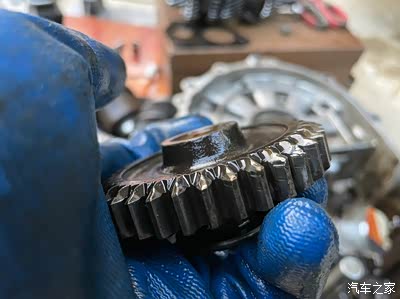

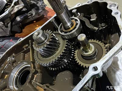

        打开变速箱之后,就是确认坏的位置了,打着电筒🔦(因为是利用晚上的空闲时间)一番仔细检查,果然是倒档??齿轮啮合面轻微打牙了!问题不大!接下来就是罗列配件清单!

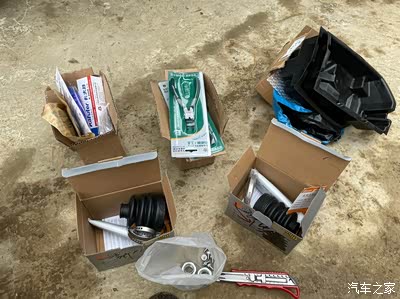

1.倒档齿
2.半轴球笼防尘套
3.变速箱右侧半轴轴承
4.半轴油封
5.变速箱齿轮轴卡簧(被我弄坏了!)及卡簧钳
6.拉马(卸倒档齿轮必须把动力输入轴的轴承先卸掉)
7.密封胶、螺丝胶

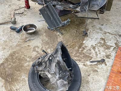

一点点把碍事的部件移除

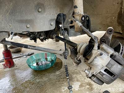

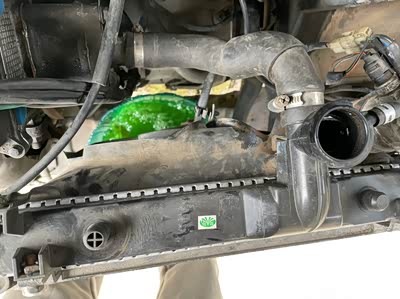

找了个水果盆 稍微抬起散热器就可以塞进去

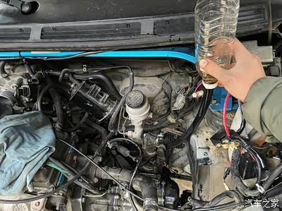

瓶装冷却液 放角落 扯掉包装更显眼

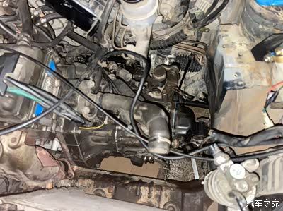

哝 这个空调的冷凝器不用拆 这么着拿上拿下就行了
开口分离了

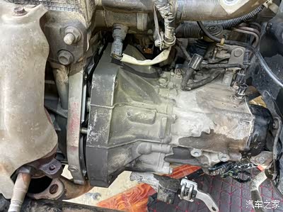

下来了 下来了 激动

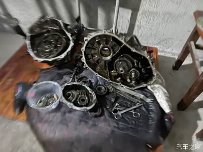

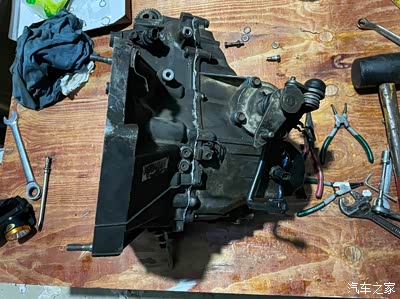

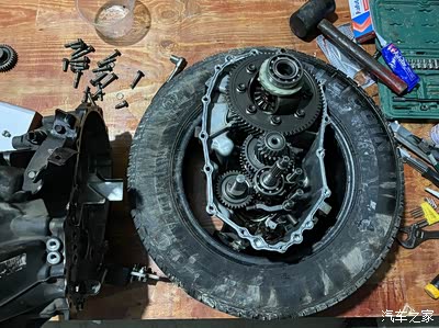

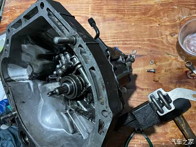

天色不早了 已经打开确认问题所在 小板车拖到角落存放

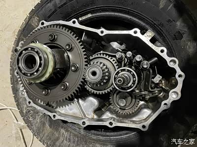

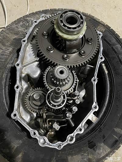

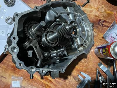

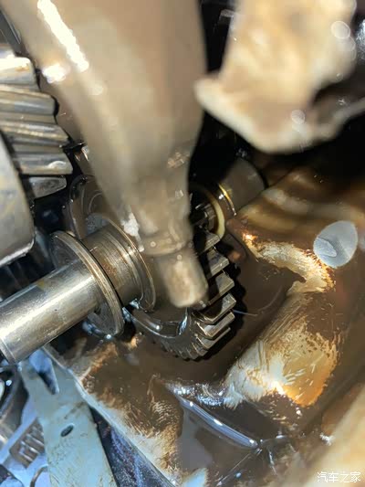

看 这个角度已经掰到最大 倒档齿轮是取不出来的
从这个角度现场肉眼已经可以看出打齿 照片上看不够聚焦

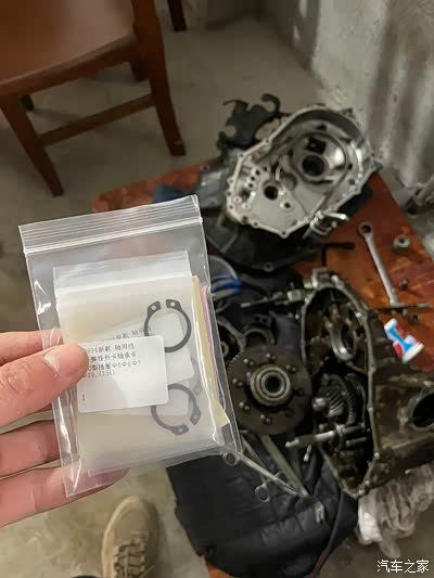

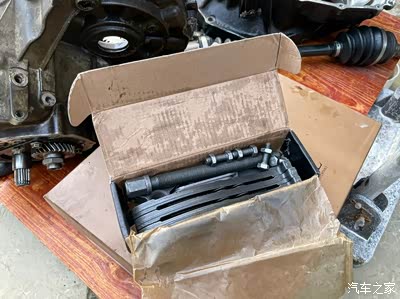

齿轮轴头的卡簧到货

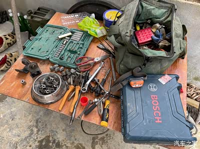

工具配件一角 由于倒档齿轮和拉马工具快递过程出了点小状况 暂不能开始变速箱的安装 先开始半轴的保养吧

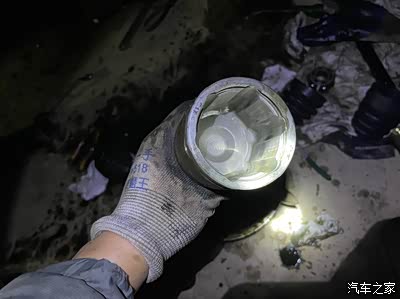

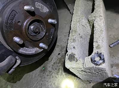

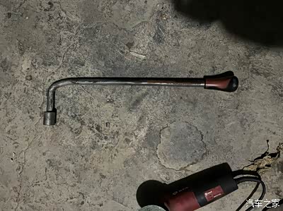

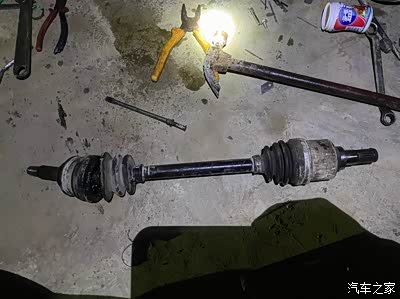

没找到套筒扳手 于是找到损坏废弃的档杆制作一把
奈何档杆硬度不够 还是螺母货紧 喷了WD40也无用 暴力拆解 我承认我脾气很拧 越难弄越来劲
瞧 这不下来了嘛!

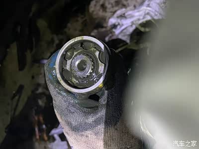

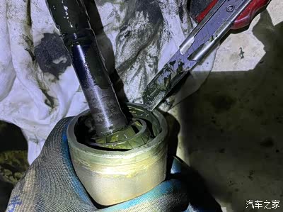

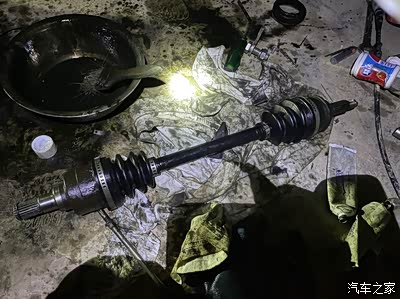

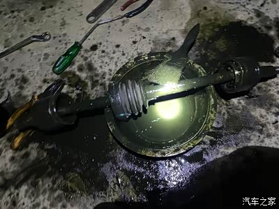

球笼防尘套开裂的左半轴成功下车
用汽油清洗油污
这里的拆解方法我是坛子里翻到的 感谢前辈的分享
继续
清洗干净的样子

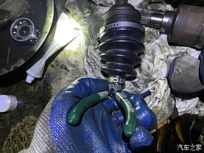

直角卡簧钳的妙用 防尘套卡箍紧固
完成
拉马到货

哝 小指对应位置两齿打齿程度较为明显肉眼可见

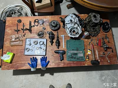

全部零件 工具大合照

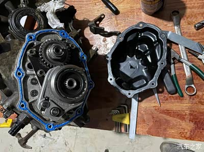

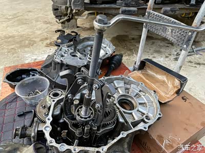

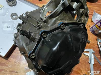

这里特意提一下 这图安装的顺序是不对的 这是第一遍安装 全都打上密封胶了 发现最后的倒档拨叉装不回去了 又拆了装
正确顺序是先主壳体 再是副壳体(也就是这张图展示的黑色壳体)
不要整错 拨叉难装切记
步骤是错的 因为手机正好没电 就没把图留下
先对接齿轮箱与离合器面箱壳
先对接齿轮箱与离合器面箱壳
打完密封胶的图 也是后面返工得
就是这一步 死活装不上 当时心态差点崩了 还好马上冷静下来 发现问题所在 控制倒档拨叉的那根轴在副箱处有个固定卡槽 在装倒档拨叉的时候这根轴要往里推 这样才够能装回去的活动行程
总结 非常难装
装上后松一口气 但也要试试各个部件运行活动正常后再紧固全部的螺栓
完成

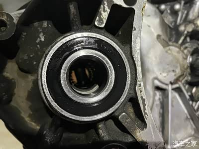

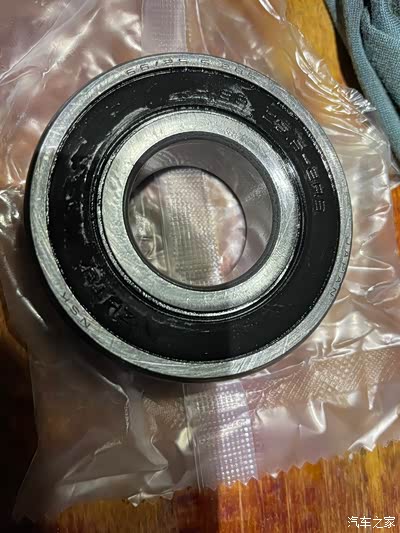

箱体右侧的加装轴承 效果有二 一防止渗油 二限制右半轴过长导致的跳动
记得选橡胶密封盖的轴承 回来要拆内侧油封 尺寸是 内25.5外58高16 实际装轴后有略微间隙 有需要可以多买个内25的尝试(也有可能是半轴磨损了)
再有 装了这个轴承和油封之间还有一个不到的空

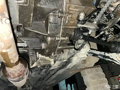

装回去也是花了很多体力跟精力 这么说吧 我是一般不再会再亲自动手再抬它了
地盘安装到位后

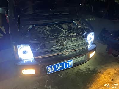

安装完毕 开个灯装下
