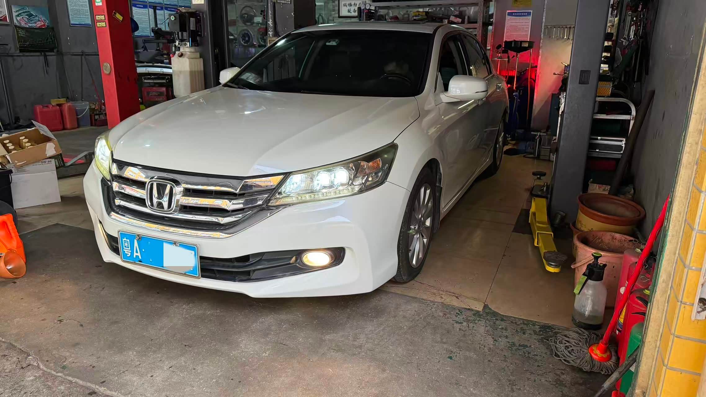

根治“顽疾”,重焕新生——2014款九代雅阁2.4L EXN 17.6万公里深度保养纪实!
在B级车江湖中,第九代本田雅阁绝对是一款无法绕过的标杆之作。2014款雅阁作为九代车型的早期产品,以其经典的“Exciting H Design”设计语言、宽适的“MM”空间理念,以及那颗名声在外的2.4L“地球梦”直喷发动机,曾一度定义了那个时代的中高级车标准。即便时光飞逝,里程表悄然跃过176805公里,这台雅阁依然是许多务实家庭最可靠的伙伴。为了让这位“老伙计”恢复巅峰状态,一次深度的保养势在必行。

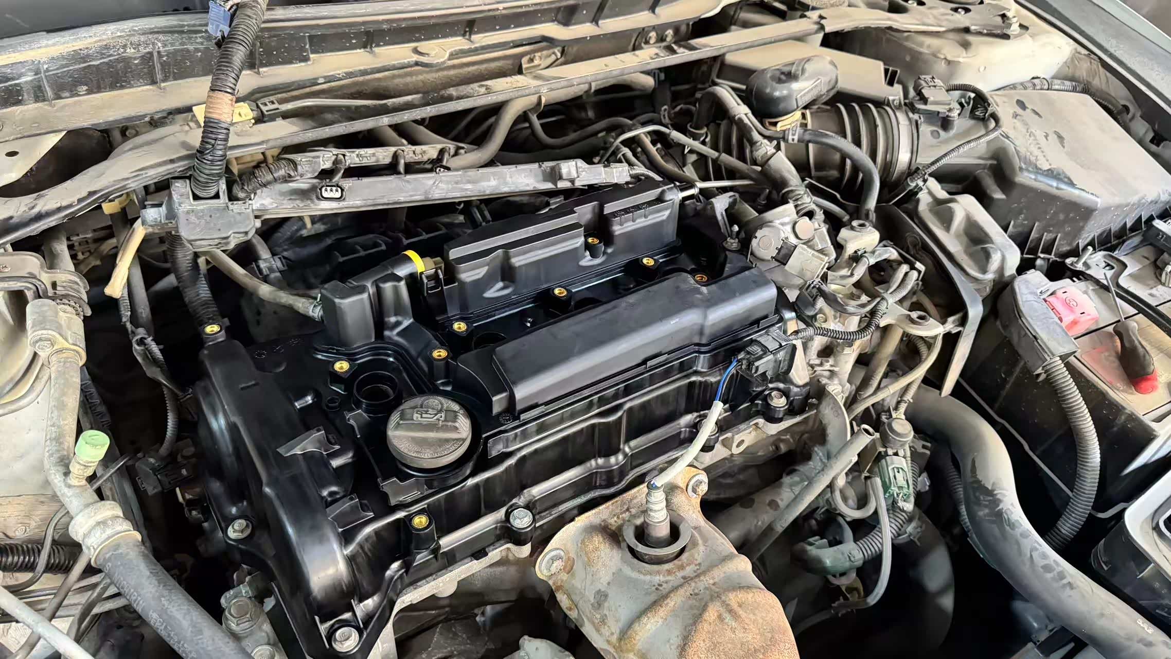

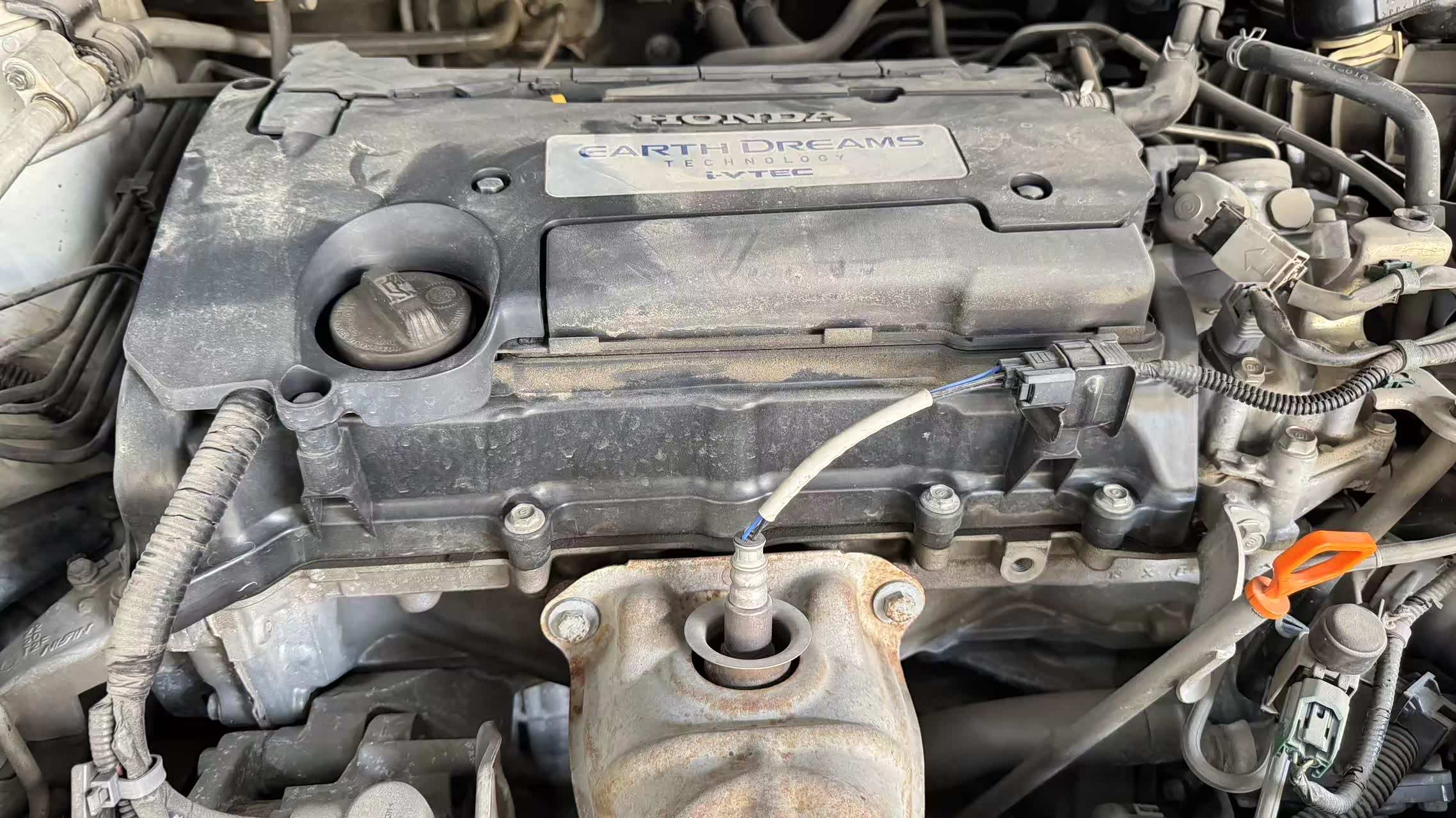

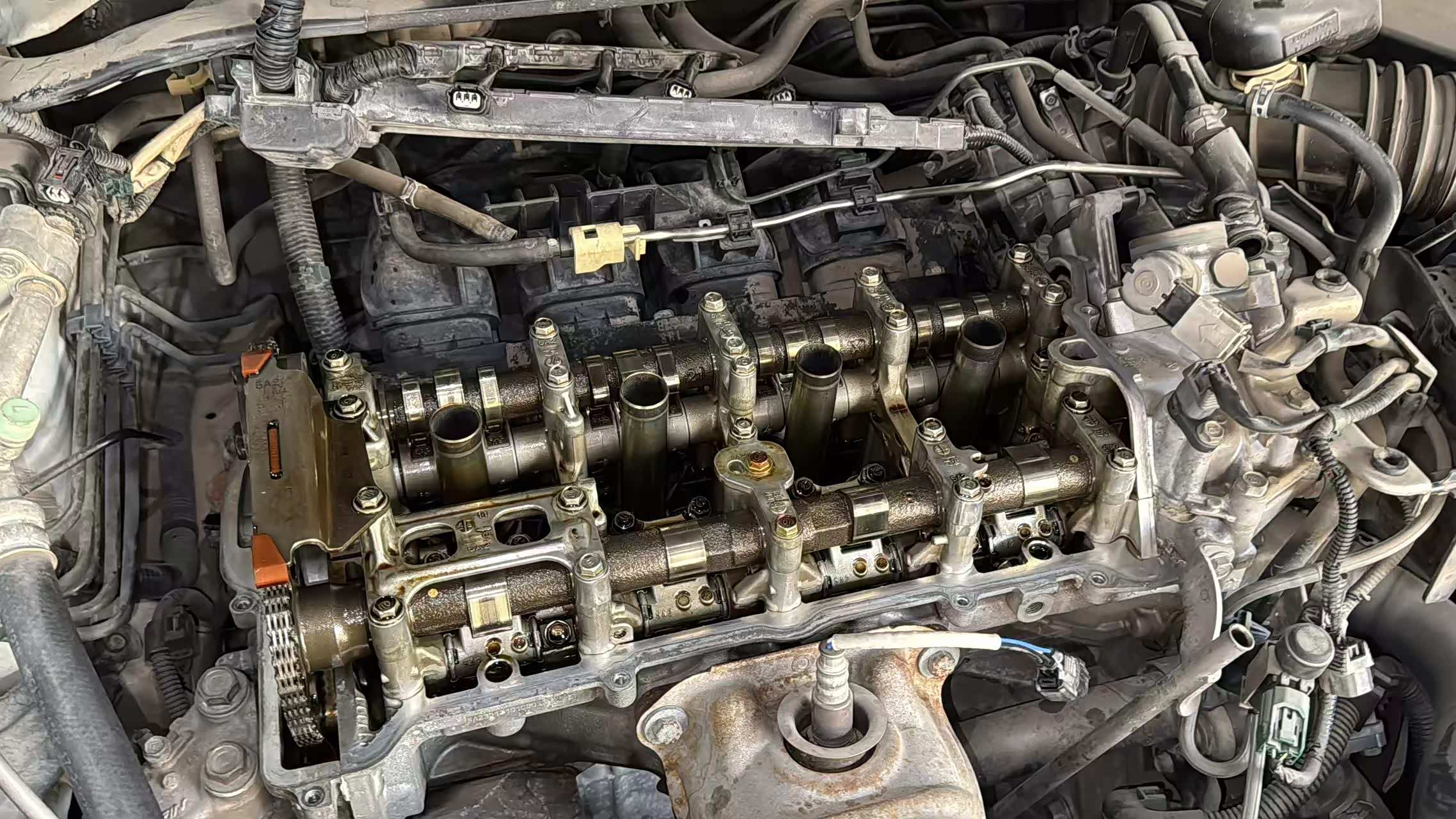

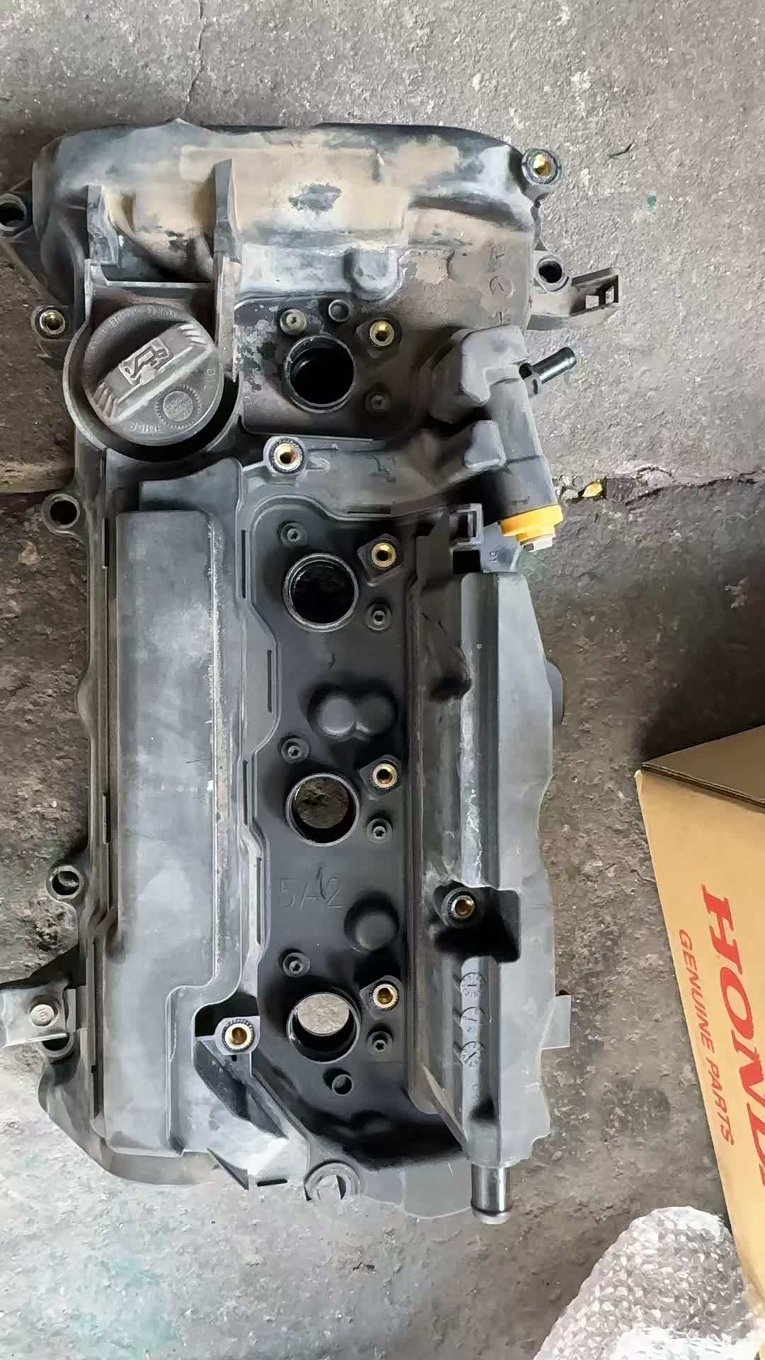

本次保养的核心任务是解决发动机漏油问题。在此之前,这辆车曾更换过气门室盖垫,但仅仅跑了一万多公里后,侧盖边缘再次出现令人心烦的渗油。经过维修师傅的细致检查,确诊为原车气门室盖在长年累月的热胀冷缩下发生了轻微变形。要知道对于精密的发动机而言,哪怕是微小的变形,单靠更换橡胶垫片也无法提供均匀的压紧力,治标不治本。

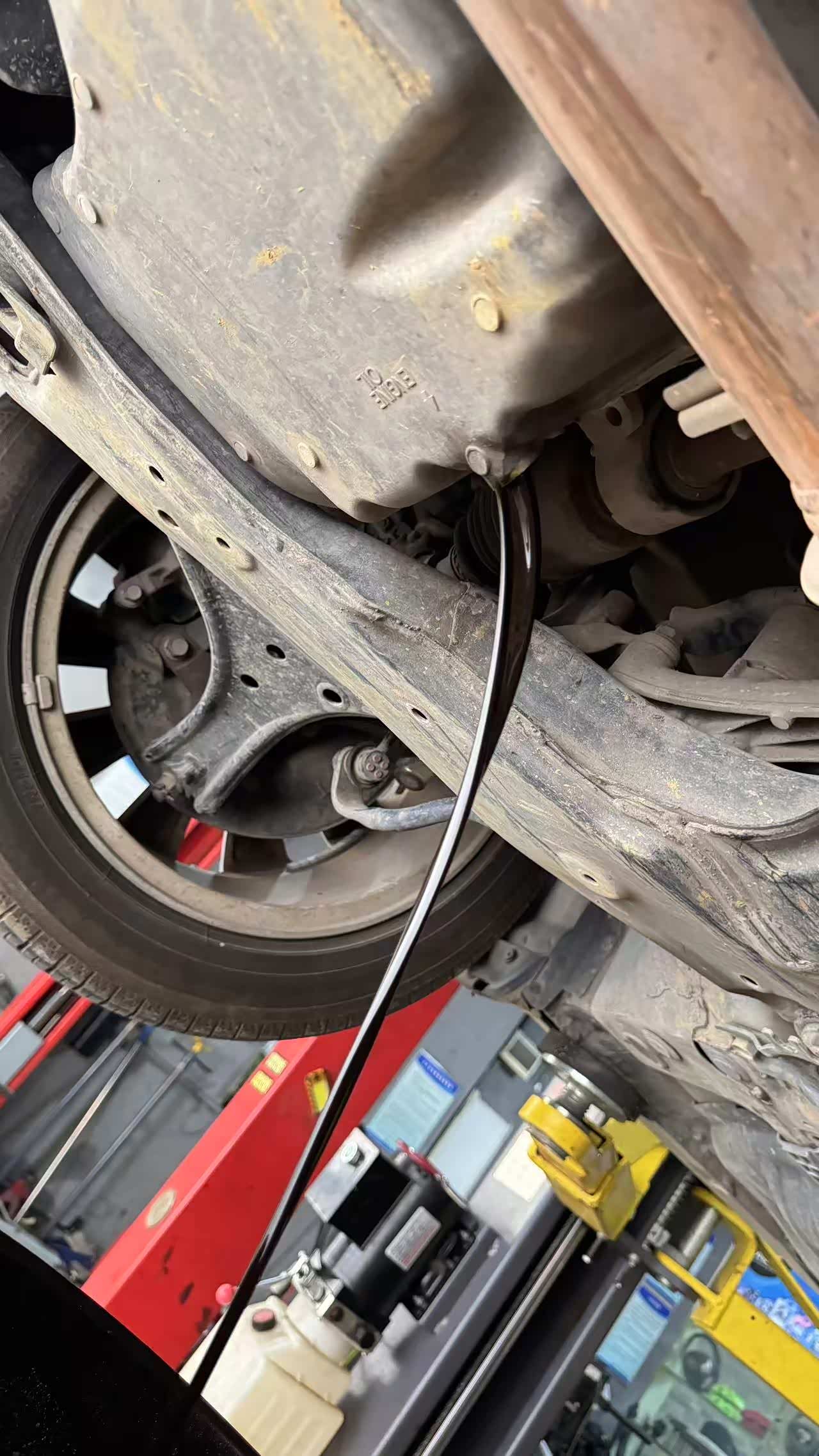

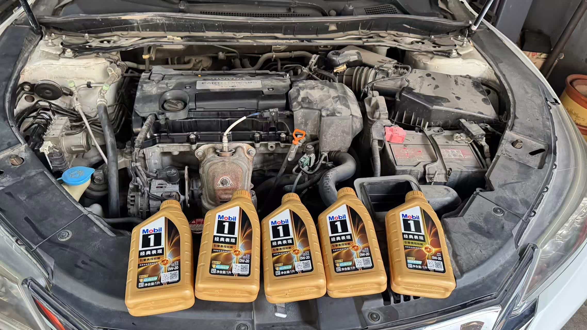

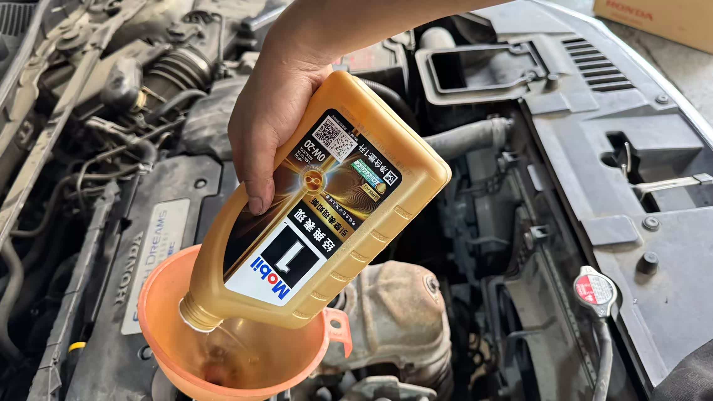

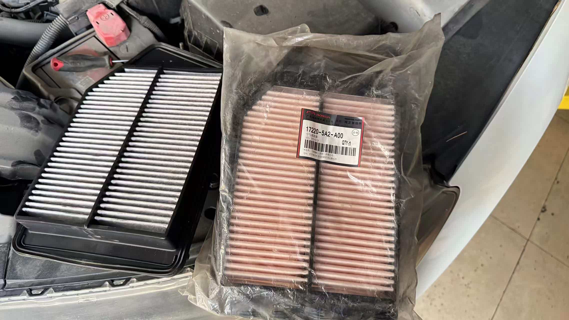

找到病灶后决定“动手术”彻底根治。这次直接更换了全新的原厂气门室盖,全新的盖体与缸盖完美贴合,从根源上解决了渗油隐患。趁着这次维修,机舱内的油水也进行了彻底焕新。我选择为发动机注入金美孚0W-20全合成机油,对于这台行驶了17.6万公里的“地球梦”而言,优质的0W-20低粘度机油能提供出色的冷启动保护和燃油经济性,同时全合成配方能有效清理积碳、延缓油泥产生。配合更换全新的机油滤清器和空气滤清器,确保发动机进气和润滑系统的双重洁净,让呼吸与“血液”都畅通无阻。
到了这个公里数,除了常规换油,有几处细节值得车友多加留意。1. 全车橡胶件检查: 包括底盘衬套、机脚胶等,橡胶老化会严重影响行驶质感,建议升起底盘全面检查;2. 变速箱油: 若距离上次更换已超过6万公里,建议重力更换并拆洗油底壳;3. 积碳清洗: 地球梦发动机容易产生积碳,可视情况清洗节气门和进气道;4. 正时系统与发电机皮带: 需检查皮带是否出现裂纹,防止意外断裂。
