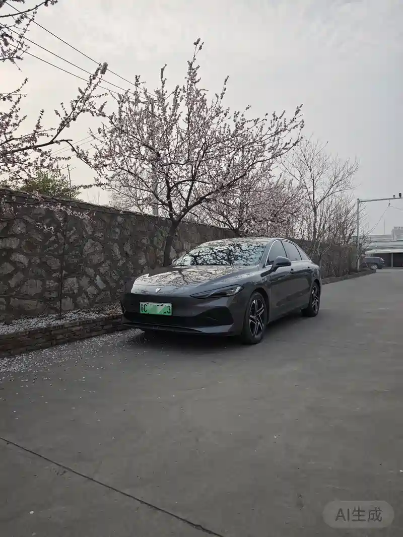

先来一张帅照镇镇楼!可以看出来,虽然两年前的设计,如今看起来还是大气稳重的!
