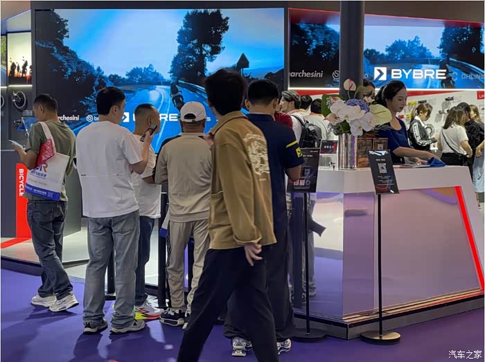

说实话,逛展挺累的,人多、馆大,走一天脚都酸。但每年有几个展位我是必去的,布雷博就是其中一个。今年他们后市场上了不少新东西,我在展位前逛了挺久,跟展位上的老哥聊了半天,跟大家好好分享一下。

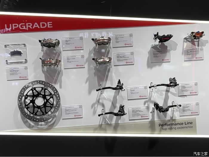

这次后市场产品线挺全,卡钳、盘片、刹车片、主泵都有实物。听工作人员讲,他们现在的后市场是按“进阶程度”分成三条线,看懂了选起来其实挺简单:
入门级、基础点的是Prime高端系列,主打安全可靠和原厂品质,属于“到了更换周期、换上去比原厂更稳”的高端替换,像Serie Oro刹车盘,还有Stylema、Hypure这些原厂级别的卡钳都在这;往上是Xtra潮酷系列,性能更运动、配色更个性,红、黑、黄各种亮眼涂装的卡钳和Supersport、Groove高性能盘都在这一档;最顶的是Upgrade升级改装系列,技术直接来自MotoGP这类顶级赛事,T-Drive盘、GP4系列卡钳、RCS竞技主泵都在这条线,是给赛道日和高阶玩家准备的。
说白了,平时就代代步、长途摩旅选Prime最划算;想要外观***一点、性能兼顾的看Xtra;真要下赛道切磋、折腾极限的,直接一步到位上Upgrade。

刹车盘这边我也重点看了T-Drive浮动盘,它属于最顶的Upgrade系列。普通浮动盘靠一圈卡扣把外圈摩擦环和内圈铝“铃”连起来,T-Drive不一样,它用八颗“T”形销插进对应卡槽来连接,取消了传统卡扣——这套结构是直接从MotoGP和WSBK来的。
八颗T销的好处是:径向、轴向都能小幅度浮动,制动扭矩传递更直接、更精准,高速重刹时盘片摆动更小;同时对抗热胀冷缩带来的热机械应力更强,极限工况下更稳。现场这只是330×5.5mm规格,摩擦面用的是WSBK同源钢材、内圈是铝合金铃,兼顾了轻和耐造。如果只是日常原厂替换,Prime系列的Serie Oro固定盘/浮动盘则是更稳妥的选择。
主泵也有对应的升级件,从Prime的径向主泵到Upgrade的RCS、RCS Corsa Corta RR竞技上泵都有,核心是可以通过机构调节制动手感、改变拉杆比,通勤想柔一点、跑山想利一点,都能自己微调。
