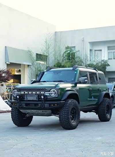

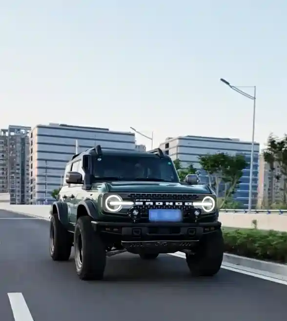

南京首台大沼泽改装已经完工了,一起来看看它的改装效果吧。
首先轮胎也是37寸泥地胎的方案,原厂的使用的大脚包也是4.7速比,所以后期改个37胎是没有任何问题的。

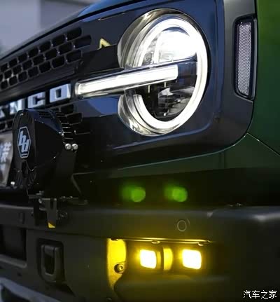

具体改装方案如下:前杠补了一个雾灯,前杠固定的是一个巴哈LP6,车灯的话通过灯架无损即可安装。这也是模块化前杠上的一大优势,突出烈马一个可玩性。安装雾灯的时候都是采用原厂预留好的螺丝孔位,直接安装即可。说到巴哈LP6的功率确实比较高,所以在电源系统上做好了处理。为了解决这个问题,在发动机舱安装了电源管理系统。最大程度可以保护线路安全。

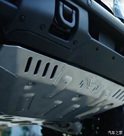

底盘采用的是8MM镁铝合金护板,原厂护板只有2.5MM,安装8MM护板可以更放心出去越野。

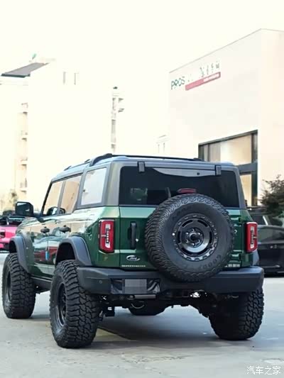

轮胎轮毂改装方面,搭配的是37英寸兰德巴顿轮胎以及17英寸锻造轮毂。轮眉使用的是原厂小脚轮眉,这个姿态看上去特别棒。

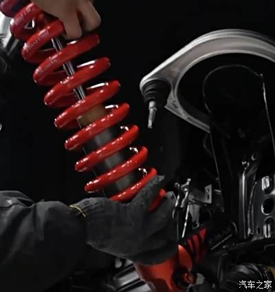

为了提升车身姿态,还特地将原厂倍适登三段式氮气减震改为科曼减震器,在荒地版的车身高度基础上还提升了1.5寸。
