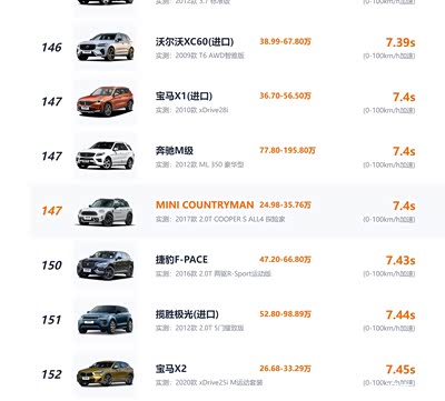

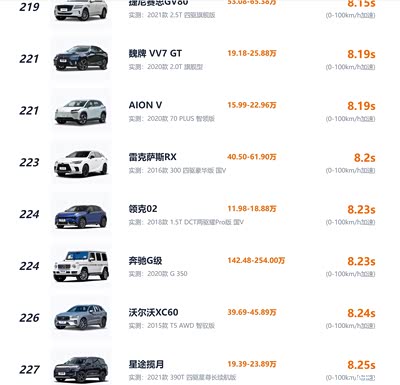

而这车目前官方宣布的加速成绩是0-50加速2.91秒,0-100加速8.21秒。如果是旗舰型的话,0-100的加速还是7.4秒

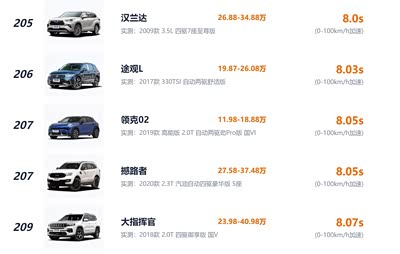

这个动力水平,完全就是2.0T的SUV的加速水平了,甚至能赶上很多豪华品牌2.0T的动力水平了,比如说宝马X1进口版的高功率2.0T,还有MINI的2.0T。比什么2.0T的途观L,2.0T的吉普大指挥官,2.0T的路虎发现,3.5L的汉兰达还要快。所以这个动力是肯定完全足够了
