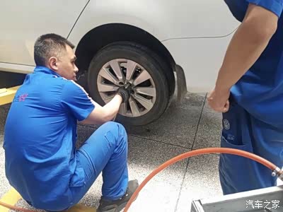

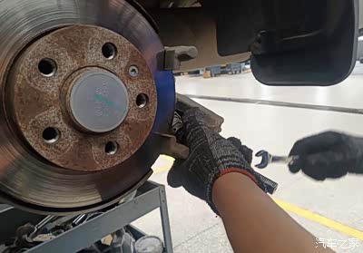

拆的时候要用两个扳手 ,要不然连着转
拍个近照看一下结构螺丝已经拆下来了
用制动分泵活塞调整工具压回活塞,将制动摩擦片插到制动钳和活塞间。把活塞复位后 ,新的刹车片好装 ,旧的刹车片磨薄了,活塞伸出来了,如果不复位的话,新的装不上去 !
新的刹车片比旧的厚多了 ,刹车片磨到一定程度一定要及时的去检查 ,及时更换 !如果磨到里面的铁,对刹车盘不好 !最近一段时间我都是经常检查的 !
轮胎装好,整个过程就完成了 ,其实也挺快的,个把小时 !看过程也不麻烦 ,看有的动手能力强的都是自己换的,不过得添加一些工具 !
