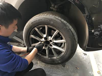

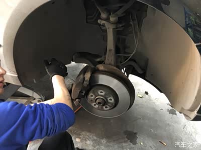

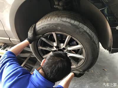

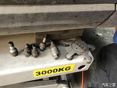

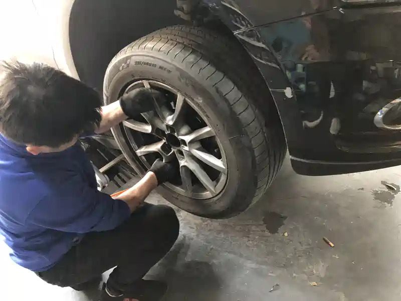

拆轮胎
螺丝螺帽什么的收集好放一边,确保不会错漏

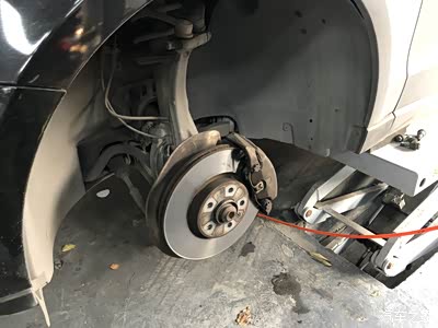

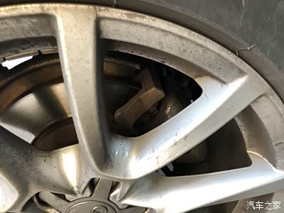

看看拆了轮胎之后是啥样

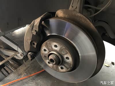

另一边也拆了,刹车盘虽经过几万公里的摧残,但磨损不大,奥迪的质量可靠性还是可以的

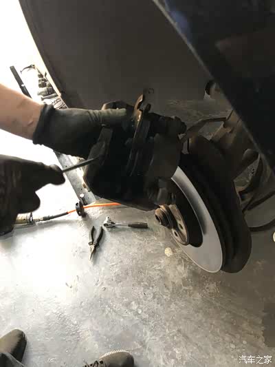

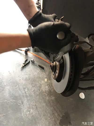

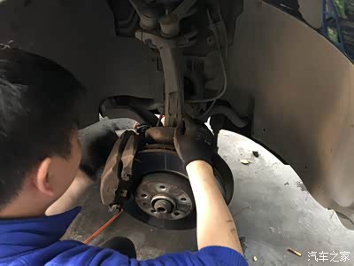

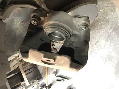

拧松螺丝,撬开刹车分泵
努力努力,奋斗奋斗
师傅还给我比划了一下
拿下旧刹车片,分泵活塞要复位才能装上新刹车片

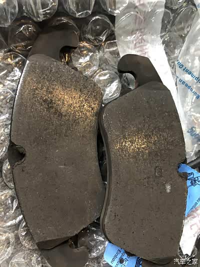

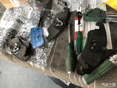

刹车片本尊

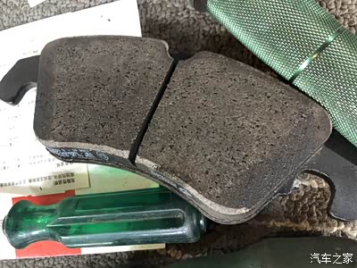

旧的原厂刹车片,斑斑点点的,金属成分看起来蛮高的
新的刹车片,耐磨士,黝黑黝黑的,做工不错,希望上车效果静噪效果能给力

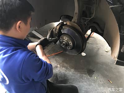

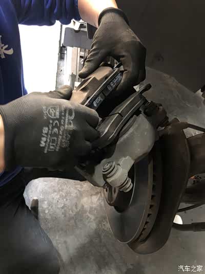

活塞复位好之后新的刹车片装上去
复位刹车分泵
紧固一下,确保不会松动
装回大脚
装回螺丝
OK,新刹车片换好啦
