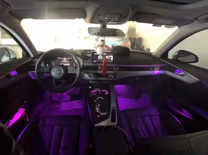

直接上图 安装完成效果 整套氛围灯系统20个灯 门板各3个 脚坑4个 中控2个 杯架1个 中控台1条

行吧 来张远一点的图
门板是这样的 装好了也没看出来 要打开灯光才看得见

折腾半天终于亮起来了 这个紫我想想很多人喜欢 不论男女
这个位置不用说了吧 门板上的
这个位置也给大家看看 装在里面的
还有个开门的拉手位置
这个就是前排的脚坑灯了
中控台 这一条晚上出效果真的很好看的
这个位置就是中控左右两侧的灯
来个大概效果吧 这个是白天拍的 整体还是不错的
这个是颜色调节界面 系统里控制的 高大上 里面有几个设置 包括亮度 颜色 内部颜色 轮廓颜色等等
后排也来一张吧
大家看 门板上的颜色不一致 这个就是轮廓灯要调和内部灯颜色一致就可以了
这个蓝也是喜欢得不行
感受一下
这个就是控制界面了 看看
这个是亮度调节 关闭了就不亮了
