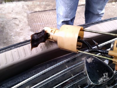

搞了这么多,问题依旧,没办法,只能动油泵了,
大家看这滤网多脏,难怪供油不正常。
洗完后就成白色的了,干净很多。然后装上,问题解决,连刹车问题也解决了,顺便把油浮子也换了
