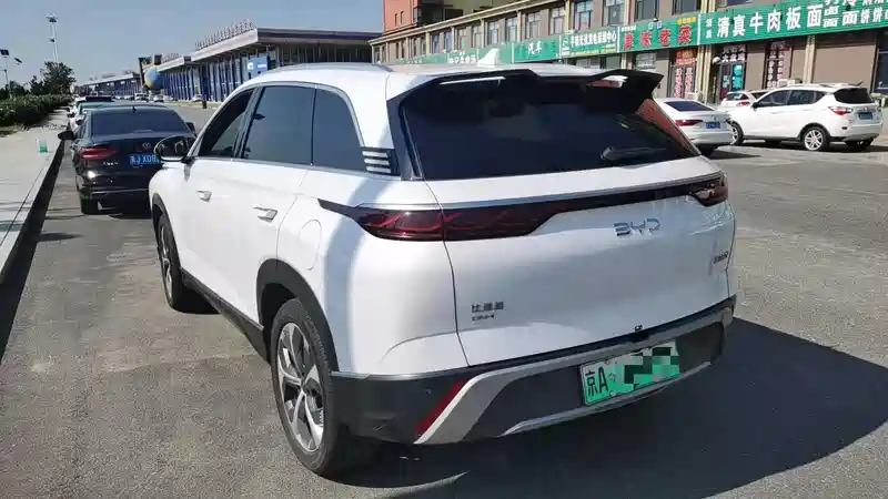

2004护卫舰07 豪华 100km,4月份提车,夏季使用正常,油耗、开车质感都很满意。
