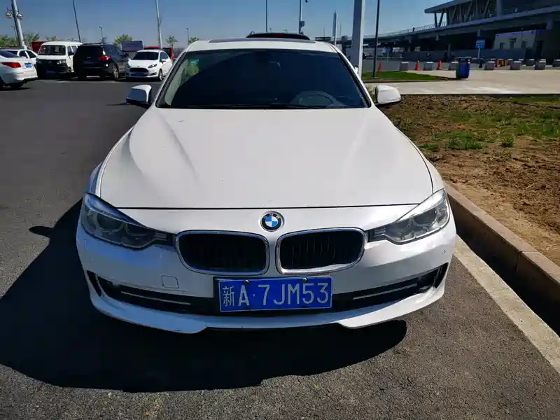

这是我第一次见到它,它就默默的停在停车场的最角落。老远看着还行,但走近一看让我大跌眼镜,好歹在当年也是豪华入门级的车,但他的原车主开的是那么的随意。到处可见的刮擦,破损的外观件。
前驻车雷达已经掉进去了,估计卡子断了但欣慰的是功能正常。雾灯上的装饰条也不知哪里去了,雾灯罩边脚上留着的残漆也足以说明,车主以前可能就是在路边摊找了个学徒200块钱一个面随便喷了下。
