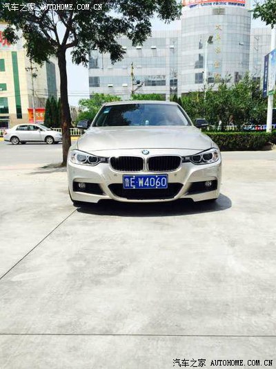

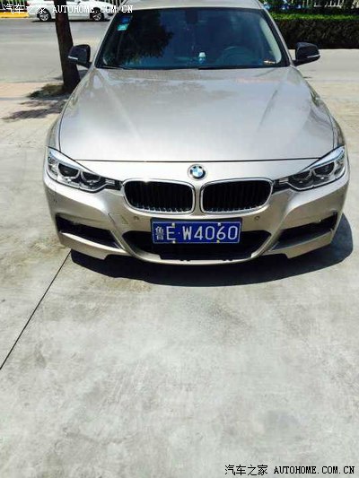

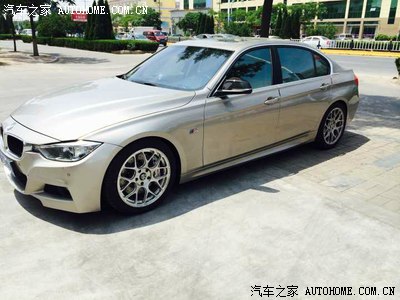

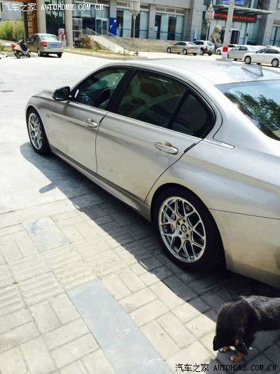

先来几张小马的外观,马上就全车亚光白了,希望能不是风范,本来打算上电镀黑的,苦于当地施工水平有限,好不容易淘到的钨钢电镀黑膜,结果硬是给退掉了,原因:搞不了。。。

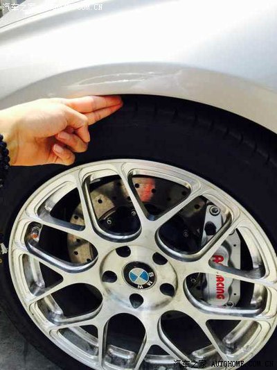

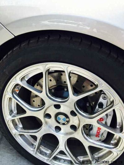

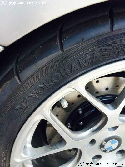

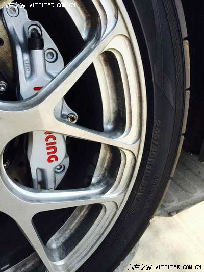

    接下来上面这几张是避震和刹车,刹车大家轻点喷,虽然不是全进口,但实际行驶了5000公里,除了低速啸叫以外,没什么太大的缺点,唯一让人比较纠结的是,这里严重提醒3系车主,如果你想像我一样更换前六后四刹车,你一定要考虑到刹车总泵是绝对不够用的,如果不更换总泵(我是没找到哪里有的卖),那就要牺牲很大一部分的刹车行程,我现在基本就是前三分之一脚是刹车失灵状态,所以车子从来不外借,因为只有我知道小马的刹车点和ABS点在哪里。。。

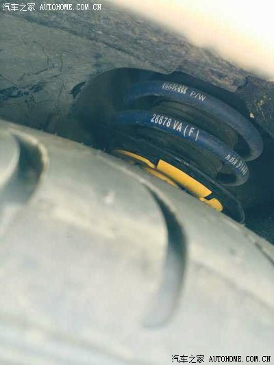

    然后是避震,提醒各位LI车主,千万千万在改之前,一定要确定,你当地的路允许你这么作死,事实是:为了不至于太低,我选择了比较硬的蓝弹簧,但结果是:后轮1指半,前轮半指;也就是说,如果当地路况允许,恭喜你,LI车型上B12+HR蓝簧,你已经提前体验超跑生活了,因为我曾经和朋友的一辆法拉利F430对比过,我的离地间隙与F430不分伯仲!这个不比不知道,一比吓一跳!我kao,原来我真的已经很低很低了,就这样,我还嘚瑟着在满是坑坑洞洞的大东营黄河路各种狂飙,不知羡煞多少超跑车主~~~哈哈!快看那傻X320还是316,丫的比我们还低!。。你妈蛋。。!
    至于轮毂和轮胎,这里我不得不夸夸我们的枫本大神(论坛ID:枫本无心),轮毂和轮胎都是在他的帮助下搞的,遇到了一件事考验了一下轮毂,车子在时速30KM左右的时候,刹车抱死转向失灵(湿滑路面),然后我骑上了三级15公分的台阶,对你没有听错,我左前轮当时就裂开了两条10公分的口子,当场拖车,左前轮毂刮了一下,也蹲了好大一下,我心想完了,刚换一个多星期的锻造啊我去。。结果是,车子拉去4s修,轮子做了下平衡,连重块都没有重新配。服了!大概这就是锻造的强度。我在这里不是夸国产某某品牌,至少在轮毂这方面,你做到了!轮胎不多说,前轮东洋TIS比较硬,运动性能可见一斑,后轮AD08R,真的是天下无敌,到我状态最好跑进5s的那几次,只是有瞬间轻微的起步打滑,抓地力真的可以超过265甚至以上的普通轮胎。

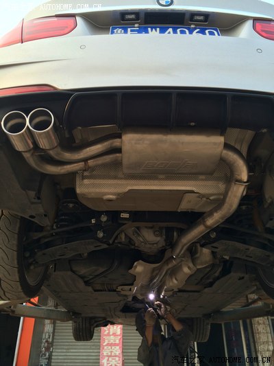

     接下来上排气,大家慢慢看:

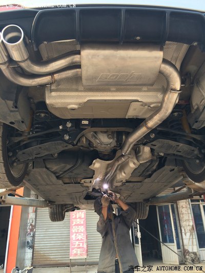

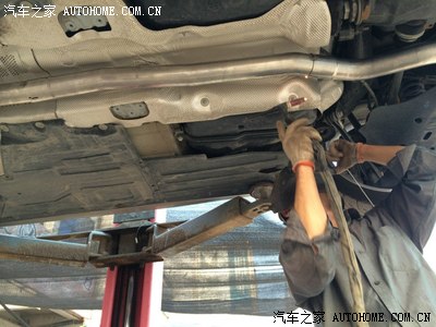

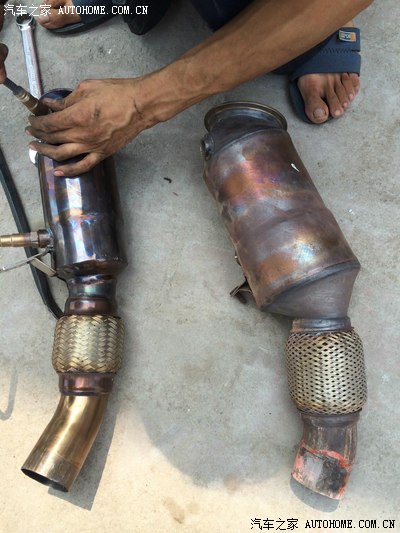

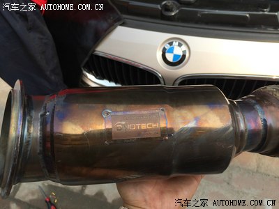

VAN给的DT300目竞技头段三元催化,流量真的大不少,我对比了原车头段+borla中尾段和DT300+borla中尾段的声浪,在浑厚程度上,DT300+borla中尾声浪要浑厚的多,而且转速攀升更灵敏,我现在几乎有种我并不是涡轮车的错觉,高流量头段+borla中尾端带来的顺畅,足以弥补涡轮带来的延迟,这是我之前意想不到的。
DT300(左),对比原车头段(右),从三元催化体积上来看,原车要大很多,这也让我产生一种错觉:虽然DT是300目,原车是1200目,但原车更加粗大,虽然孔要小一些,但流量上因为更大的体积,会不会没有那么大的牺牲和差距?但实际使用却很好地证明:DT300确实流量要大很多,但看三元的做工,原车的像是陶瓷工艺,这要比DT300的感觉好,它的孔不会因为气流改变,DT300的金属三元孔会有轻微活动(个人观点)。

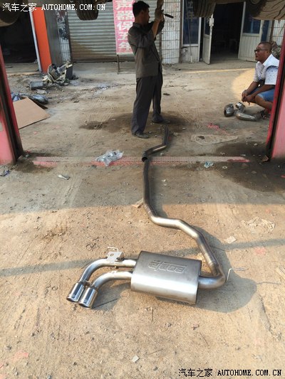

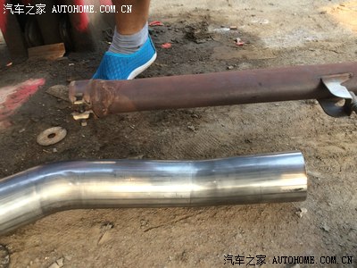

上图是原车中段管径与borla中段的对比,可以看得出borla明显要粗很多,我看了下管径厚度,borla的厚度也不输原车,做工没有问题。

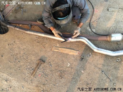

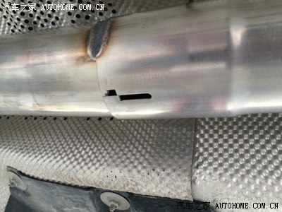

在收到中尾段后,从头段开始有三个卡子,但考虑到担心会卡子过多漏气,只在头段预留了一个,中间两个让师傅用氩弧焊技术直接无氧焊接,保证密封性。
这个位置着重提一下,因为borla只生产了适合320i车型的排气,因此到了li车型上,理论上来说管子会短一些,但接口处不完全套进的这种焊接处理,恰到好处地弥补了管子不够长的问题,延伸出的部分刚好足够长,皆大欢喜!唯一棘手的就是管路上预留卡子的这个窟窿,用氩弧焊补了上去,担心管路内会因为这块补充而影响气流,但咨询过资深排气师傅后,确定这个担心是多余的,在中段里,平滑性固然重要,但这种一丁点的干扰可以忽略不计。
还要提一下接近头段那个挂钩,因是LI车型,挂钩也相应后移了10cm左右,切割下来并重新焊接就解决,这不是问题。

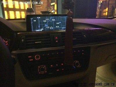

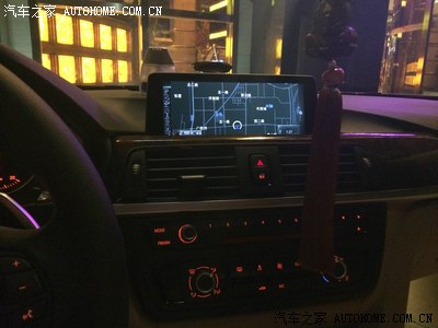

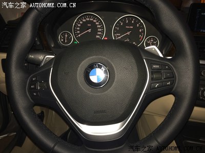

夜深人静,我刚才炸街炸的好成功。。。先来几张NBT大屏幕+方向盘。。
大屏也还是不错的,可能时尚体会不到豪华一直以来的看淡一切的感觉,大屏看地图提示街道很管用,尤其对我这种在当地居住二十多年都会走过站的山炮- -!
这个换挡拨片真的不怎么用,唯一就是高速上帮定速巡航换换挡,因为有时候定速巡航会很二逼地一个劲用高转速低档位去攀速度,可能这是为了尽快达到巡航速度,但有时候忍不住会帮它拨片一下,定速真的很好用,自己加油门,自己踩刹车,原谅我土鳖没用过。。。
