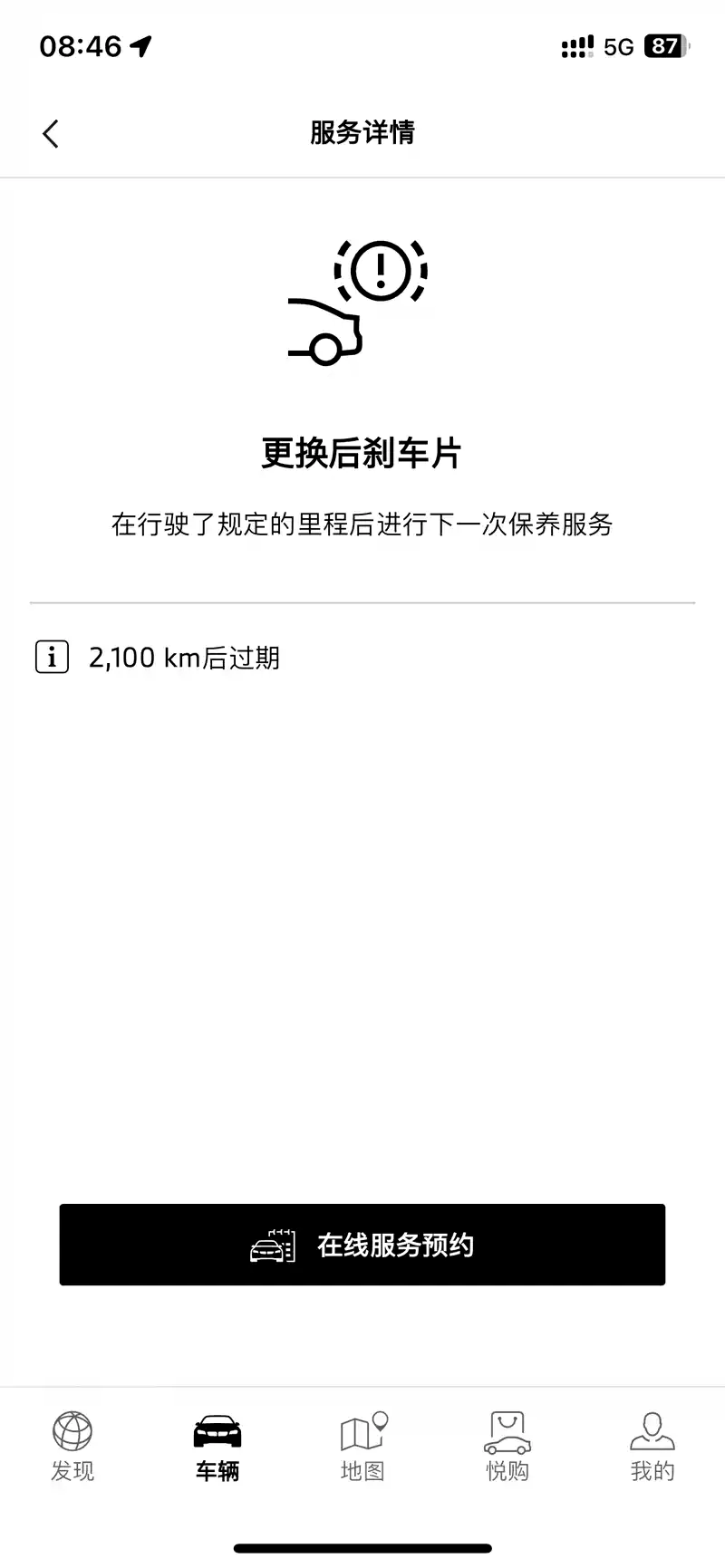

      宝马三系2020年325LI之前38000km的时候4s店换过一次后刹车片,现在79000多公里了提醒要再更换了。想着4s店要1500,秉着能省就省的原则,这次还是自己在外面换算了。
系统报警,该换刹车片了
