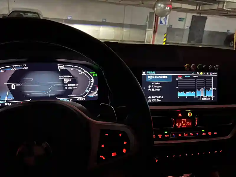

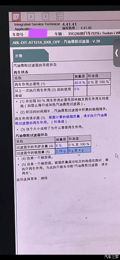

汽车原理知道一些,平时爱钻研问题,又有不轻的强迫症,偶尔自己修修车子。在车子上我关注的比较多,任何异响或不正常我都想把它搞定,感觉好累!上一篇异响问题还没解决,现在又出一状况。严格说一个半月前就出现过,连续两三天,同样的路段,同样脚法,油耗明显高2个左右,而且伴随的升档变慢或延迟,切换到eco模式,一般如果电池电量充足的,松油门的时候会转入滑行模式,类似空挡,反之则对电瓶充电,有个能量回收。但那个时候无论什么时候什么速度,松油门马上充电,无法滑行。就当我准备去4s检测那天早上,故障现象自己不见了,想着没现象没亮灯也不一定能查出什么,就打算再看看。然后现在问题突然又出现了,平时高架能开到5-6个,80左右平路巡航瞬时油耗是4.4左右,现在分别去到9个和7个。巧的刚路过4s,一个拐弯进去叫了技师路试。技师本想以各种理由解释油耗增高是正常现象,被我一一怼了回去。最后回去根据我的要求准备先电脑看一下有没有故障码,针对一松油门就充电的状态再查一下电瓶有没有问题。然后回头告知我可能是gpf堵塞,电脑读取的信息是没有故障的,就是对于颗粒捕捉器是有一个建议,gpf的重生程序必要性为96%,还必要性,不就是堵塞么?然后过程需要一个小时,我等不了,让测一下电瓶没问题就先走了。第二天走了下重生程序,就是原地电脑拉转速,然后冷却,再拉,再冷却。结束后再看一下数值,40%多了,出来油门油耗滑行都正常了。技师说可能我平时开的转速太低,油门太小。那还是我的不对,应该大脚踩才对。。。无语,有相同症状的车友可以参考一下
