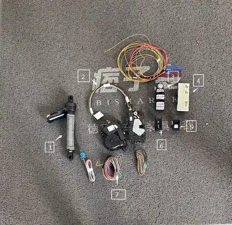

原厂电尾门全家福
1.液压杆。2.电吸锁块。3.车内按键(这个也要换,要不然车内电尾门启动按键无法用必须型号都一样 才可以)。4.原厂电尾门驱动模块。5.车内启动电尾门开关按键。6.后备箱开关按键。7.电尾门原厂无损线束一套
