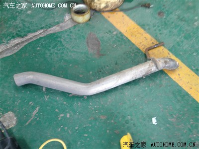

下面这个也是自己安装的,成品在某宝买过来,自己到朋友的汽修车装的,朋友帮忙,两个人10分钟搞定。(一提起来我发现我朋友还真挺多,干哪个行业的都有 )
原厂的只有左边有吊耳,卖排气的提供右边一个,这是装上去的。
从这个位置切割掉,尾段的鼓后面。
下来了。
然后这里套上去,螺丝拧紧。
尾喉调好位置,一样拧紧,就OK了,再检查下有没有没弄好的搞搞好。
到时候再加上个扰流板,非常完美的双出,并且与原车一样没有任何的声音喔!~建议想改双出的朋友可以考虑这个。真心没必要把排气声音弄得多大,没意思,高速上还可能有共振。
