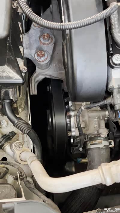

先松动泵轮3颗固定螺丝,再拆发电机皮带,不然水泵轮螺丝不好拆下,会跟着转动。拆螺丝的时候,T45扳手用力抵住螺帽,扳手后端顶在车身,稍微斜向上一点,逆时针转动螺丝,螺丝吃的紧,你会发现皮带跟着转,怎么解决呢?

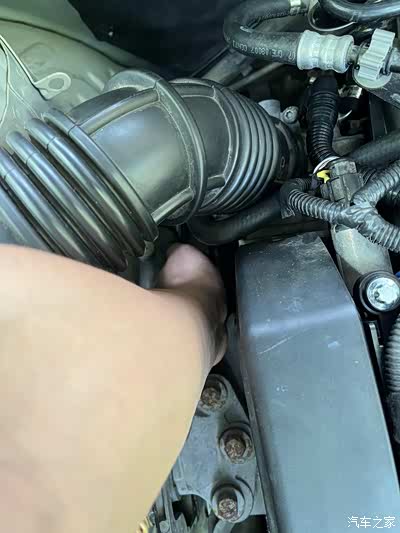

用手伸进发动机固定机脚前面,抓住皮带用力往回拉,同时逆时针松掉螺丝

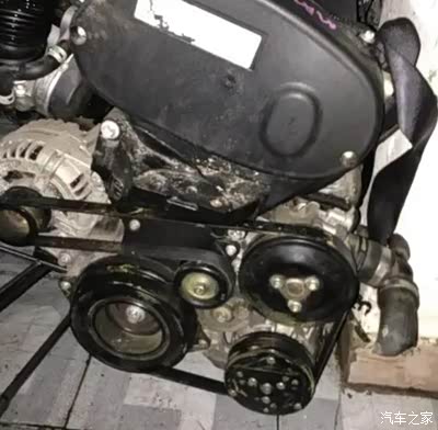

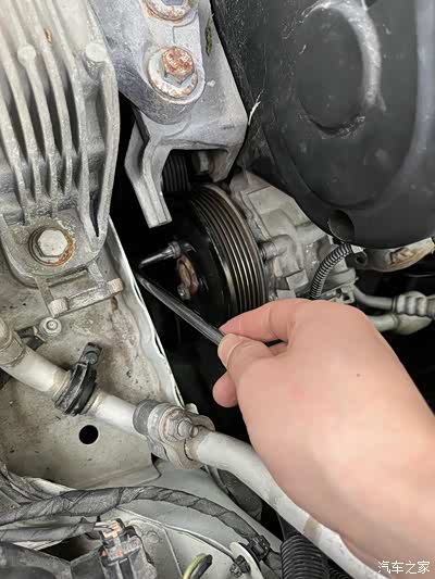

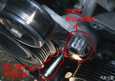

用19mm套筒,套进张紧器调整螺丝孔,用力向逆时针转动(大胆的转,不会坏的),然后另外一只手扯出皮带即可。
张紧器螺柱,那根插销也无所谓插不插(套用论坛其他车友的图,来更详细的讲解一下)
继续用T45扳手松掉3颗泵轮固定螺丝,拆下泵轮记得清洗一下

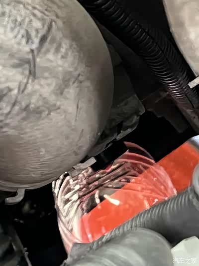

准备大脸盆,接住防冻液(我刚换没多久)

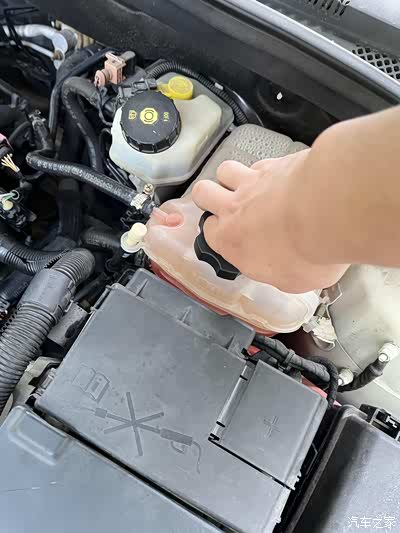

松开水壶加注盖,泄压让流的更快
专业抽水泵(原先拿来抽机油的 ),抽到壶里,不然大脸盆不好加注。
放水口位置,在右雾灯位置。最好先做一个漏斗,放在这里,防止流到到处都是

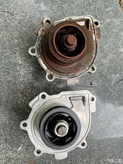

拆下的水泵,上面铁锈太多(前任车主水加多了),后面还要自己清洗水路,除锈。
密封圈已经磨平,也是该位置漏水。
新旧水泵对比,新水泵德科的(卖家说这款卖的挺好的)

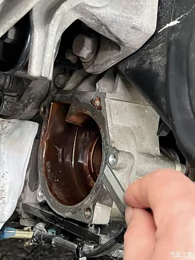

清理连接面残余胶以及其他脏东西,能不能用得久,这一步很重要。刀片刮干净,用纸巾擦干。

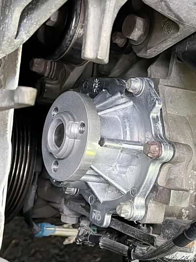

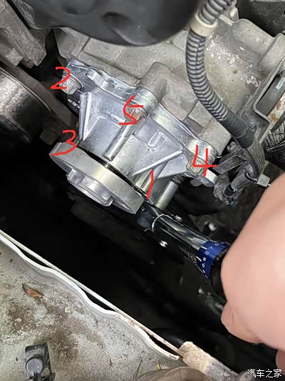

先用手固定螺丝(都不要拧紧),轻微摇一摇水泵,感受一下位置对齐了没。
用扭力扳手,调到8牛米。紧固螺丝。(紧固顺序如图标注)
装回水泵轮,紧固3颗螺丝(使用扭力扳手,20牛米)

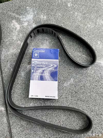

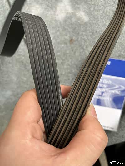

新的皮带,50块钱买的

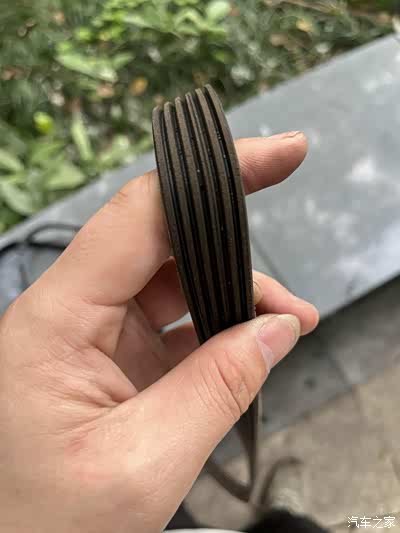

新旧对比(正面)
新旧对比(槽面)

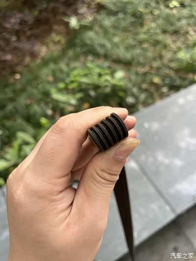

旧的上面已经有很多裂纹了
槽内磨损,有很多杂物了

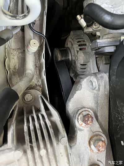

再次拧松张紧器,这回看的更明显。同时套上新皮带
皮带安装示意图,张紧轮那里槽面向上,其他都是槽面向下
先固定底下两个轮皮带,再是张紧轮,然后是发电机。然后扳手拧动时(逆时针转动幅度越大,张紧轮越松,皮带更好安装),另一只手使劲往里调整水泵轮的皮带。

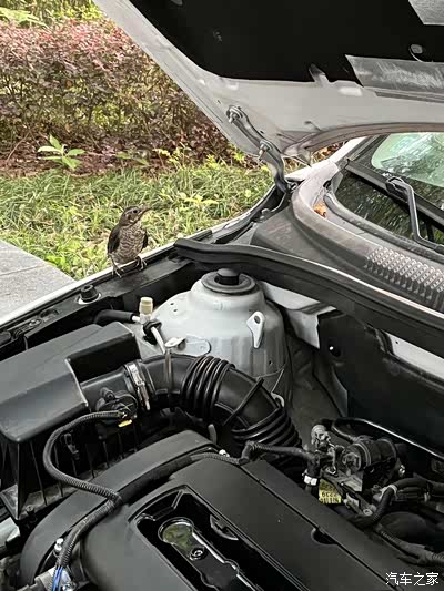

现场唯一的观众,到最后还是看上我的面包
