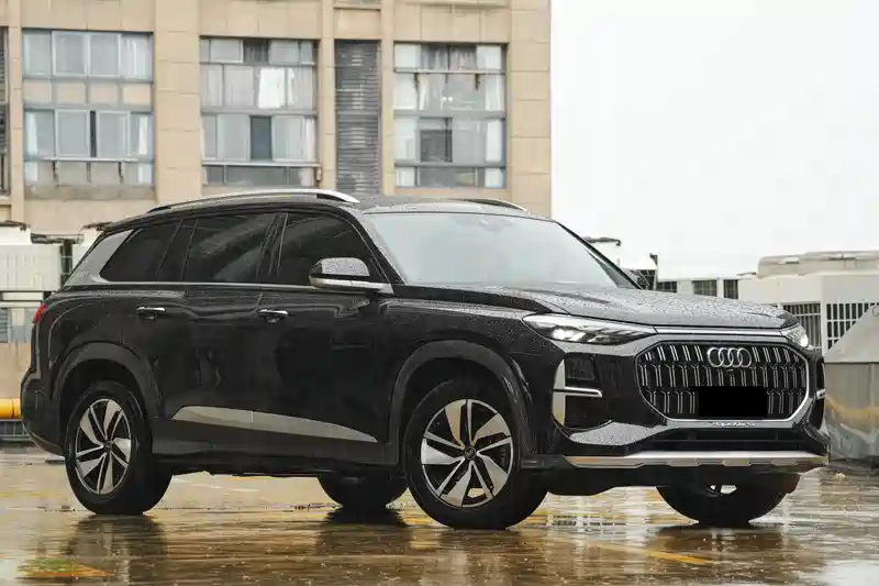

【车况简介】
       作为一名上汽奥迪 Q6 羽林七座版的车主,爱车入手已经有一年半的时间,目前行驶里程也达到了 9 千多公里。眼瞅着马上就要过年了,为了保证过年期间用车安全无虞,也为了让爱车能以最佳状态迎接新的一年,我决定带它来做第二次保养。
爱车镇楼
