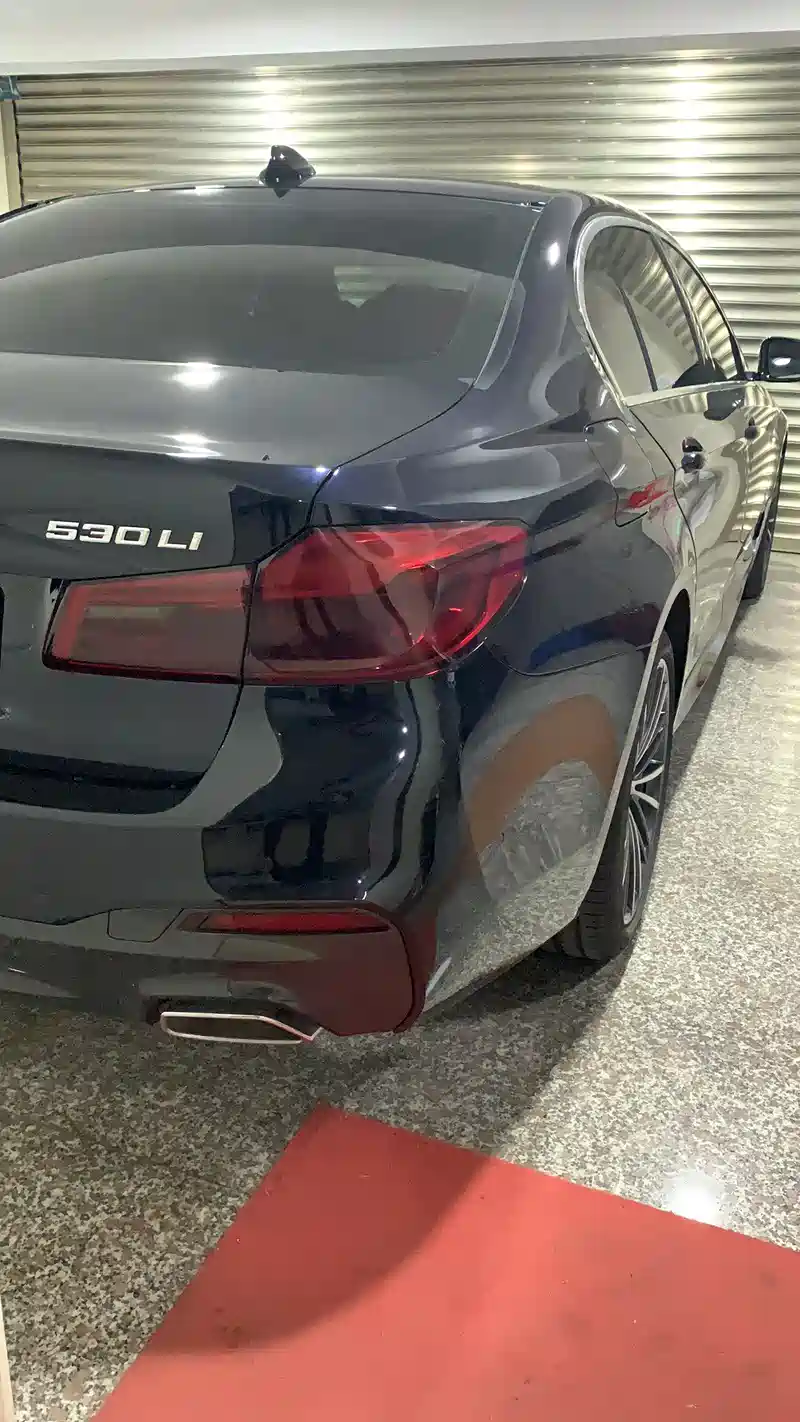

今年4月530M提车,从里到外,方方面面都很满意,唯独运动版的尾巴各种不顺眼。尤其是尾灯!总感觉如此扁平的屁股不应该整出这么大一片不协调的红。。。所以提车没几天就开去给人家贴了微熏黑膜,问题是治标不治本,给大伙儿看看。
最开始贴的微熏黑膜,光面的,也只是好了那么一丢丢,解不了毒!
