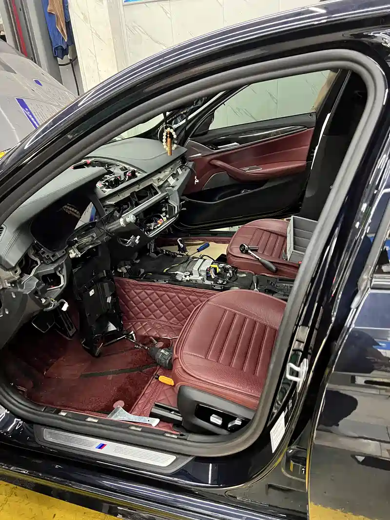

当晚查询了下,才发现宝马的蒸发箱算是一个通病,真的是,有些车子开了十几年蒸发箱不坏。真的让人很懵逼。因为要拆整个仪表台,想想都心疼。但是没办法。但是作为维修顺序,半个机舱都要拆空。因为车子已经过了质保期,放在外面修,修了整整2天,全程在我的眼皮下完成,每一个步骤,每一个扭力,尽可能做到完美。(主要也是怕仪表台异响)

开始拆内饰
拆仪表骨架
拆空的样子。。。。
哎。。。没法看
