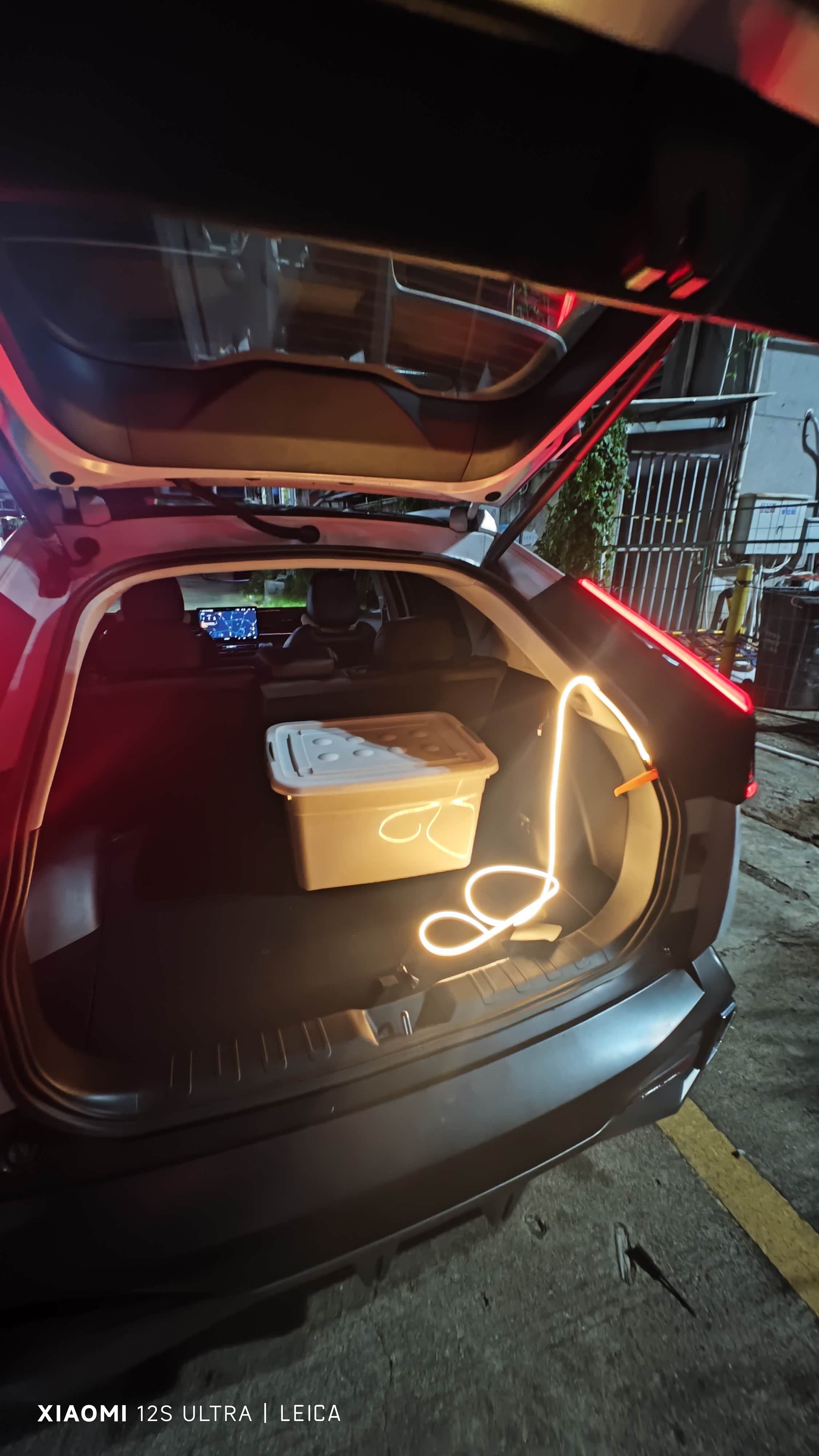

我的爱车传祺影酷开了很久,我才发现原来我的后备箱灯只有一个,很多车都是两个,而一个明显亮度就不够,我又是经常晚上出门,打开后备箱就只能摸黑找东西,非常麻烦。所以我就买了一条后备箱的灯带,自己来安装
这个灯带安装其实比较简单。如果没有掌握技巧就穿线比较麻烦。刚开始不知道穿了老半天穿不过去。最后拿一条细铁丝绑着线头穿过去就可以了。灯带自带卡扣完美对接后备箱灯的卡扣。无损安装,还不影响原来的小灯,特别好。

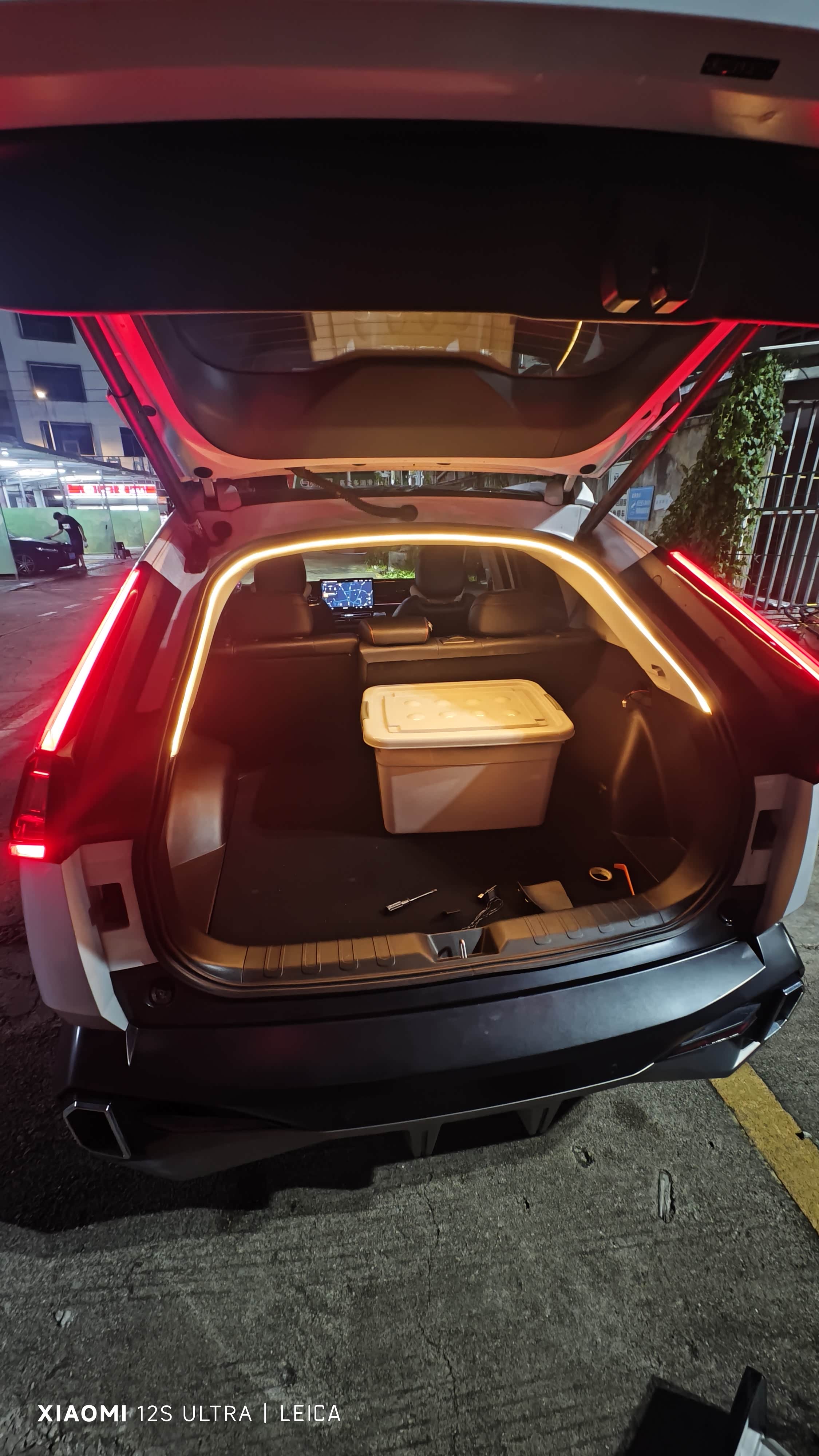

穿过去之后只需要把灯带按到后备箱密封胶条里面,为了防止后期掉落,在转弯处跟上面都用双面胶粘一下比较稳妥。
刚开始还是不知道从哪里接线捣鼓太久,花了不少时间,不过装好以后不仅后备箱表亮了,而且刚觉颜值也提升了。非常的满意。流下的汗水都是值得的。
