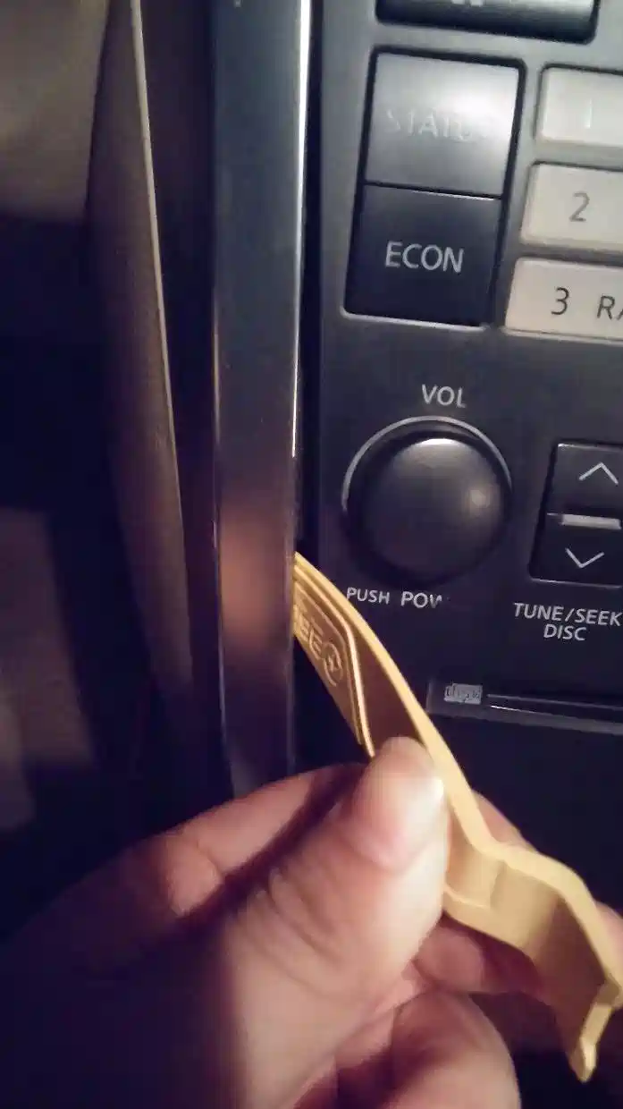

拆中控·用力撬开下边·然后把装饰条用力往下拉·就拿下来了·这里我忘了垫布了·不然你会后悔·![]()
装饰条装回去的时候也是从下往下卡·
