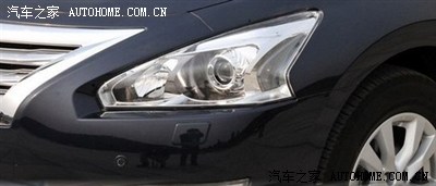

汽车大灯内部出现雾气的情况很多司机朋友都碰到过,此时的大灯犹如水汪汪的大眼睛,让人心生怜悯之心。这到底是怎么了,怎么会委屈成这样。是大灯密封不好,导致大灯内部进水,还是灯罩破损,水汽渗透到大灯内部。
