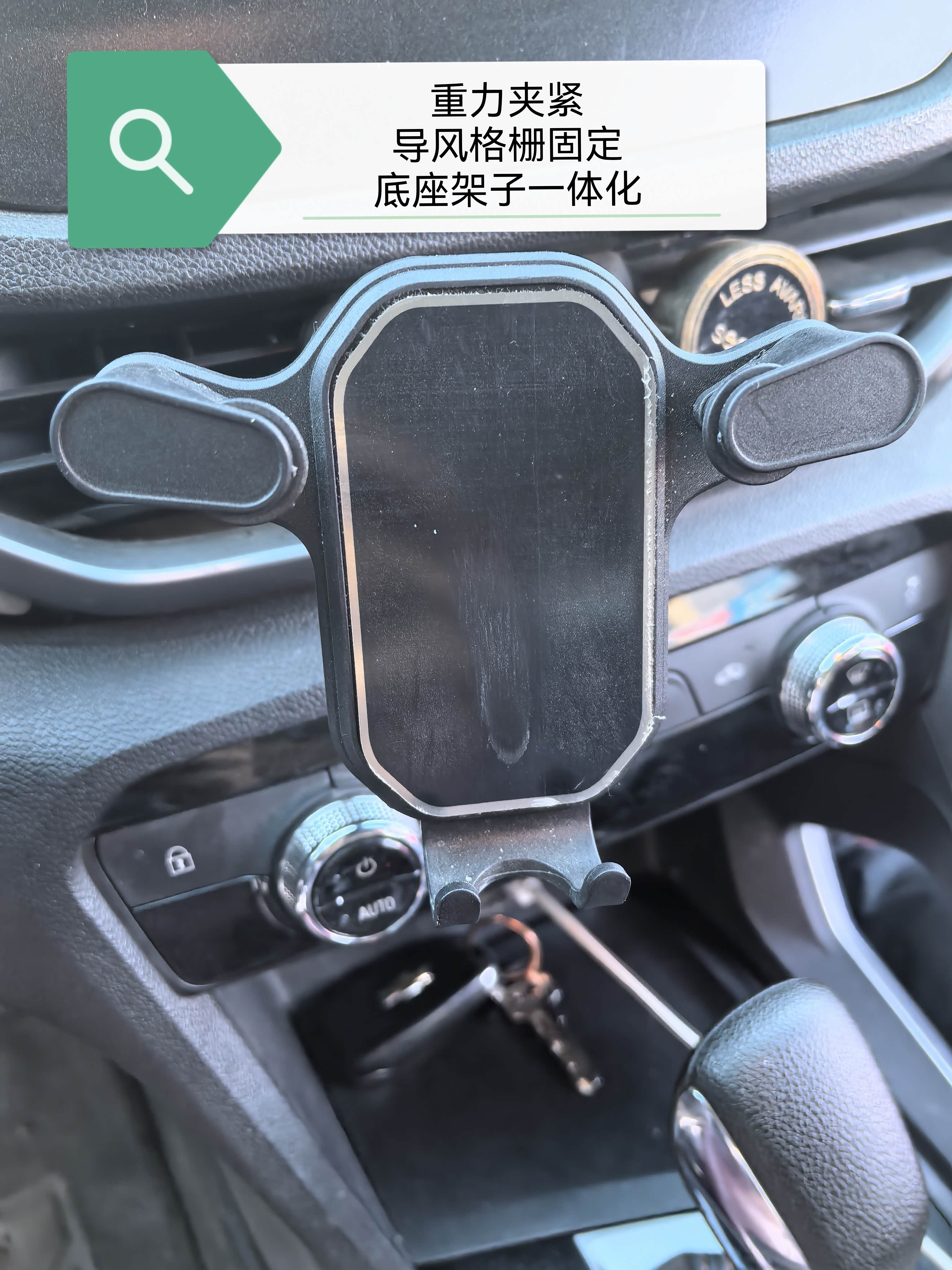

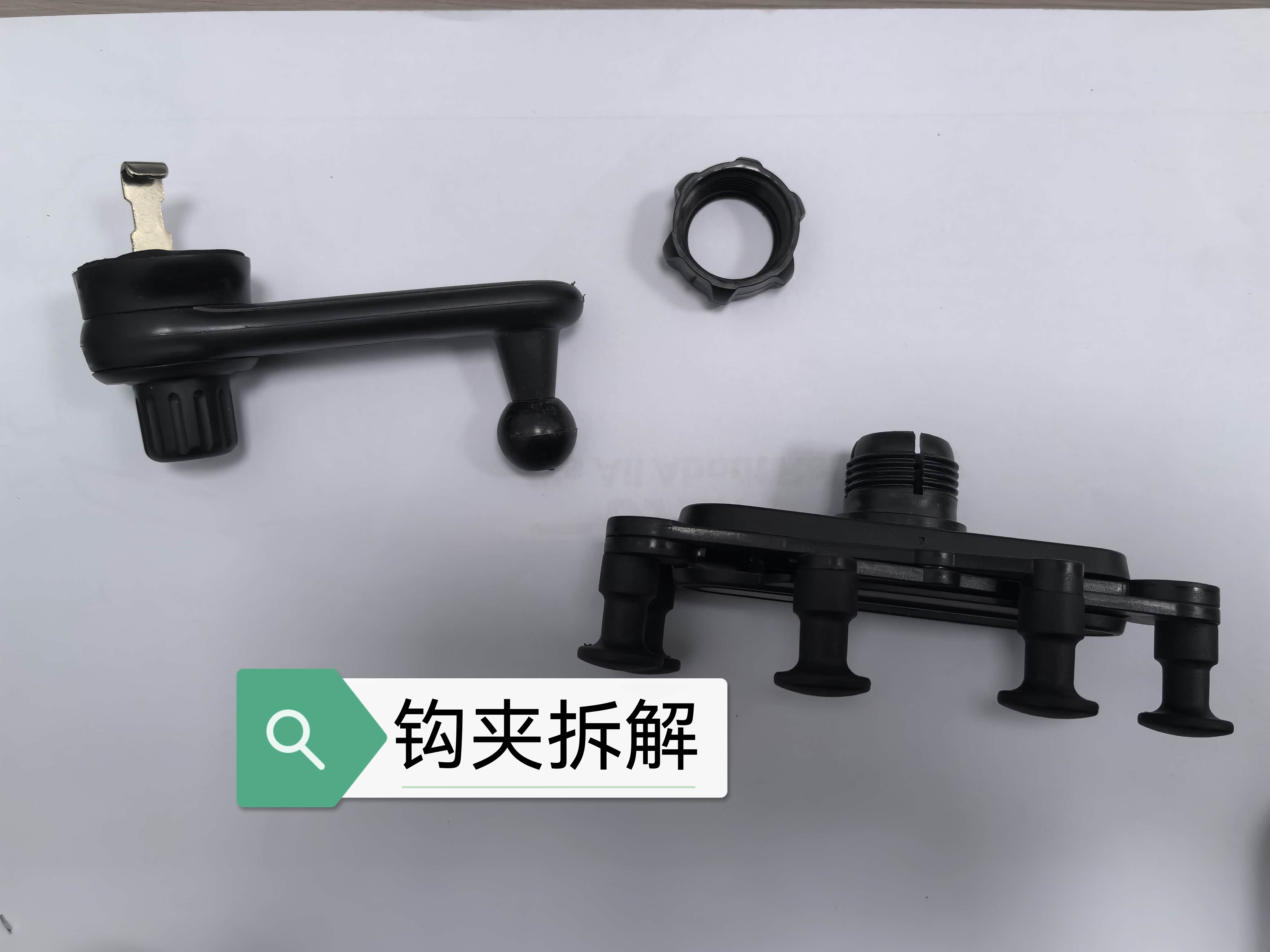

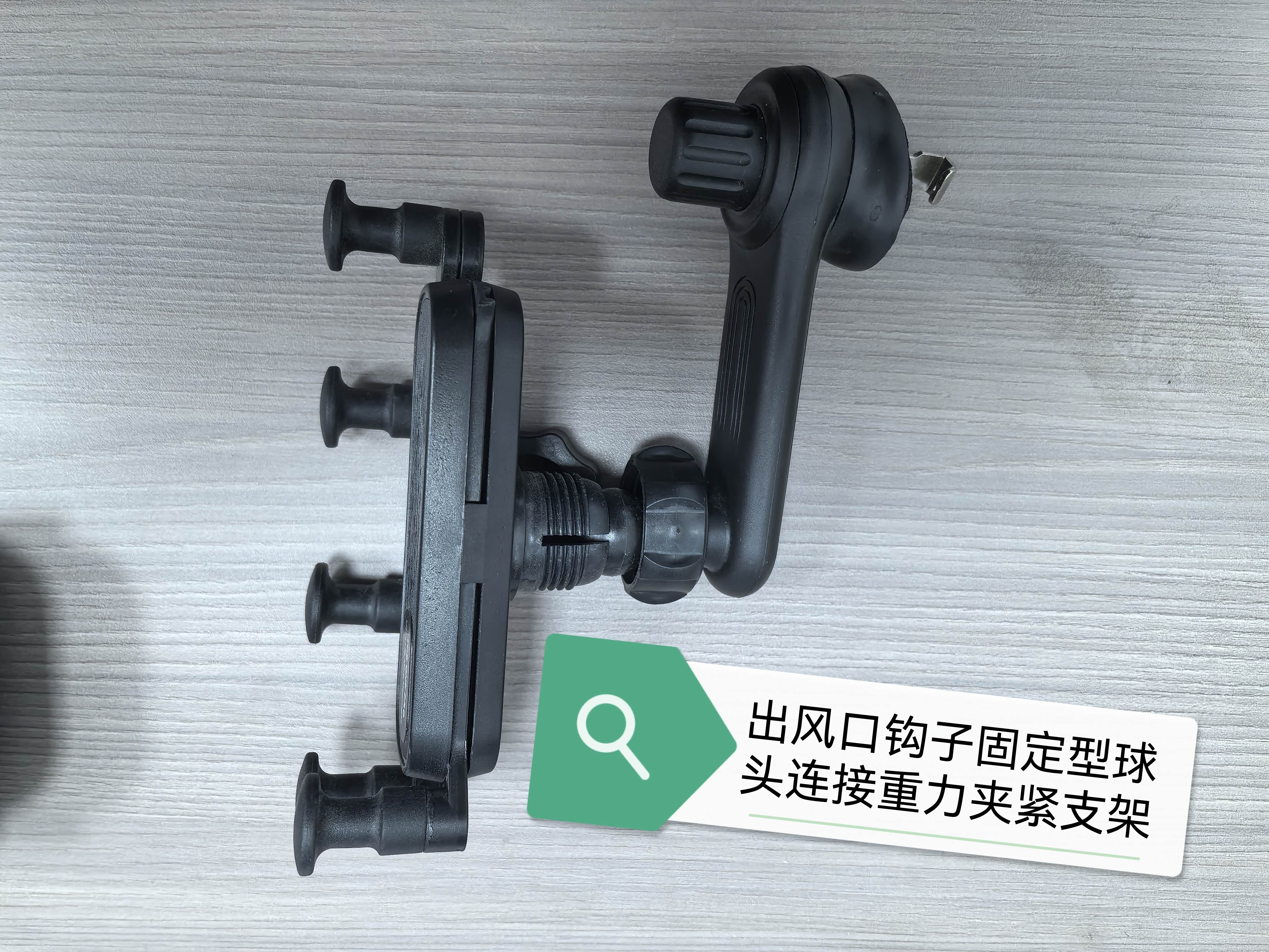

2、空调出风导风格栅口夹、钩型:
缺点:安装之后100%影响导风口风向调节,时间长了有可能损坏导风格栅;优点是夏季可以空调直吹,给手机降温,同理劣势冬季手机会被吹发烫。

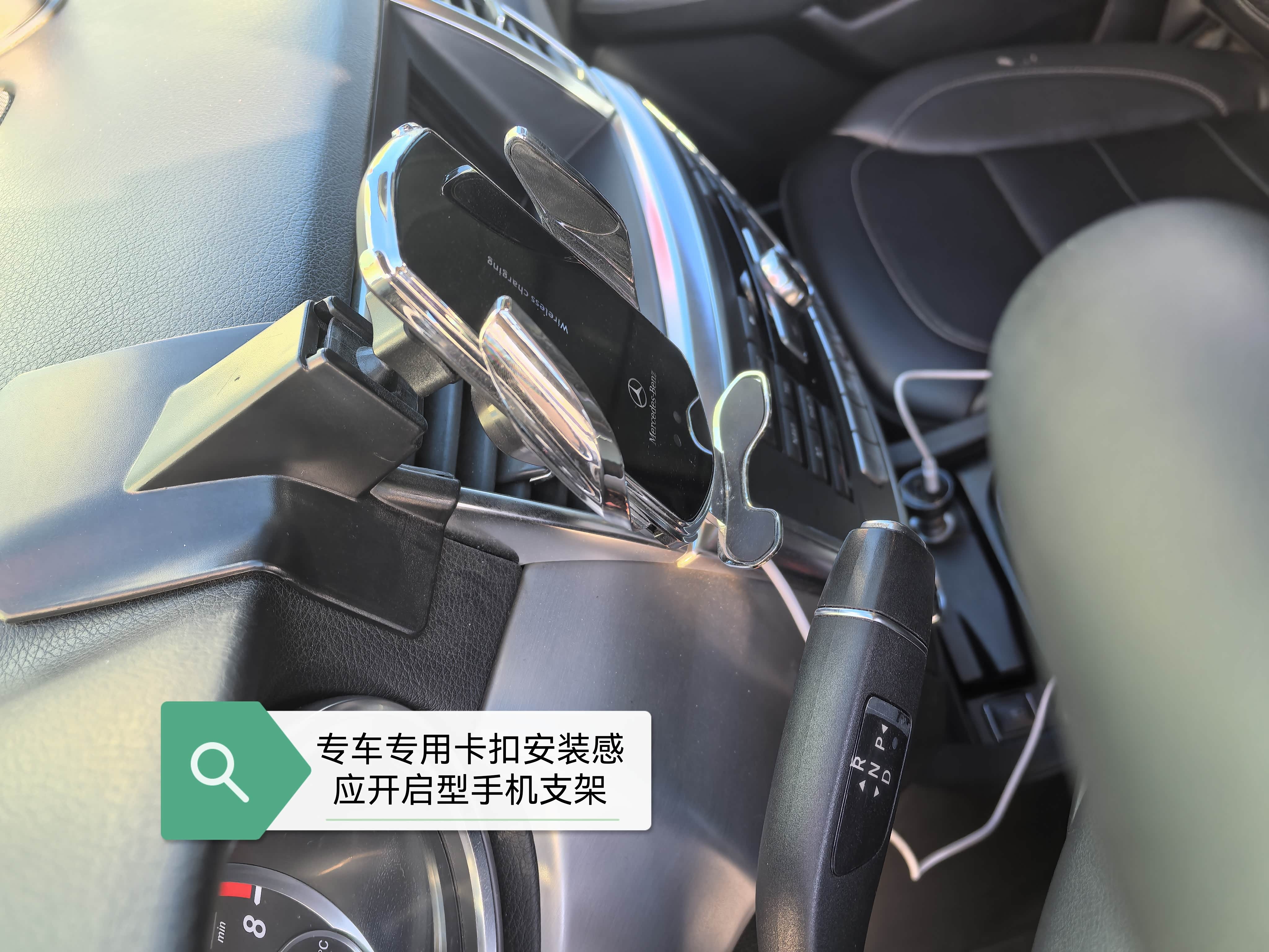

4、卡扣型,专车专用,一般在出风口附近按照车型轮廓扣装;

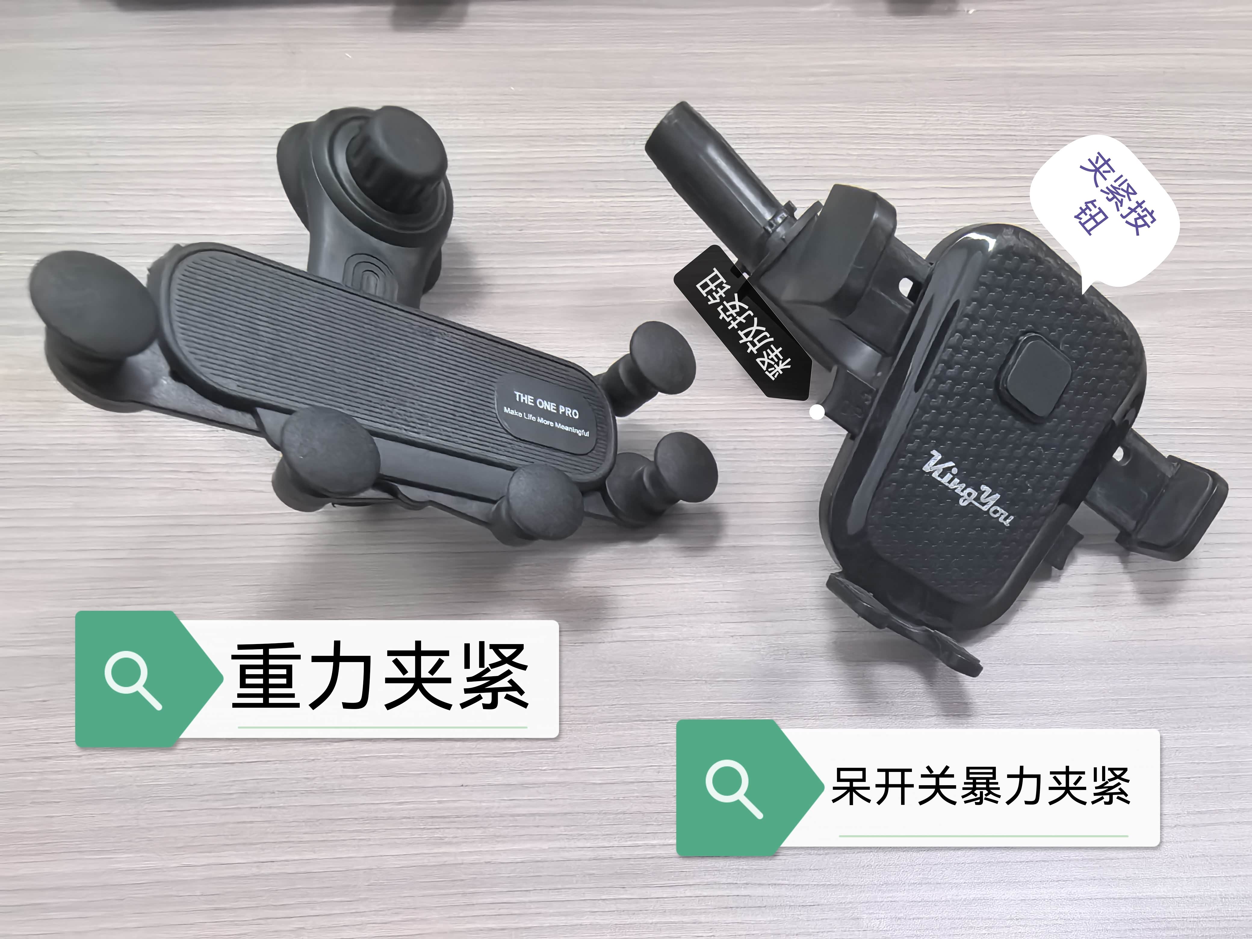

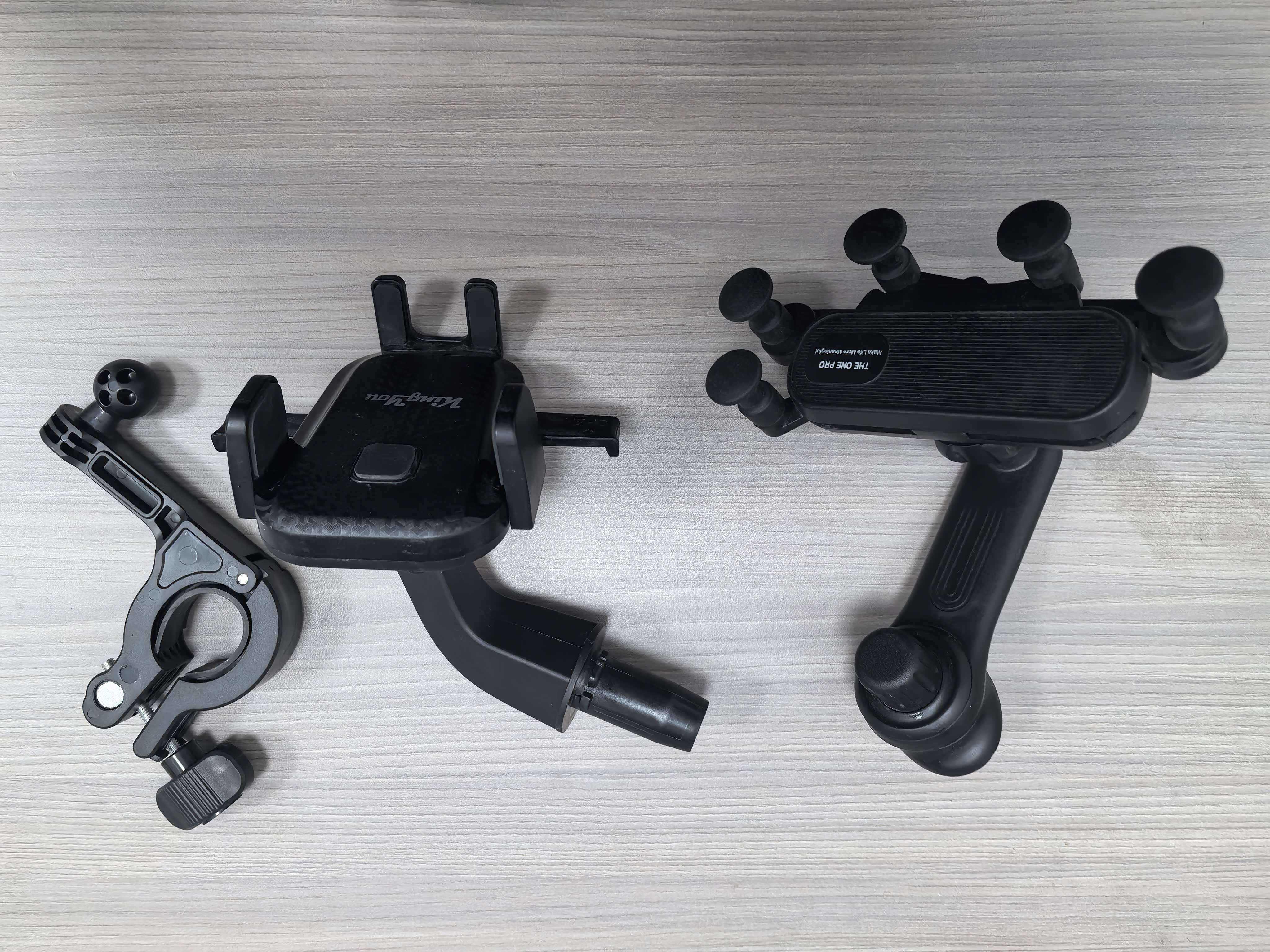

1、重力型:好几种形式原理都是手机放上去靠重力夹紧,无重力就是松弛状态,优点单手可操作、拿放很方便,缺点无手机颠簸路段容易异响,不能横屏夹持;
2、暴力型:用力掰开夹持手机或者有暴力按键,进行暴力夹持,优点夹持很稳固,缺点需要双手操作;

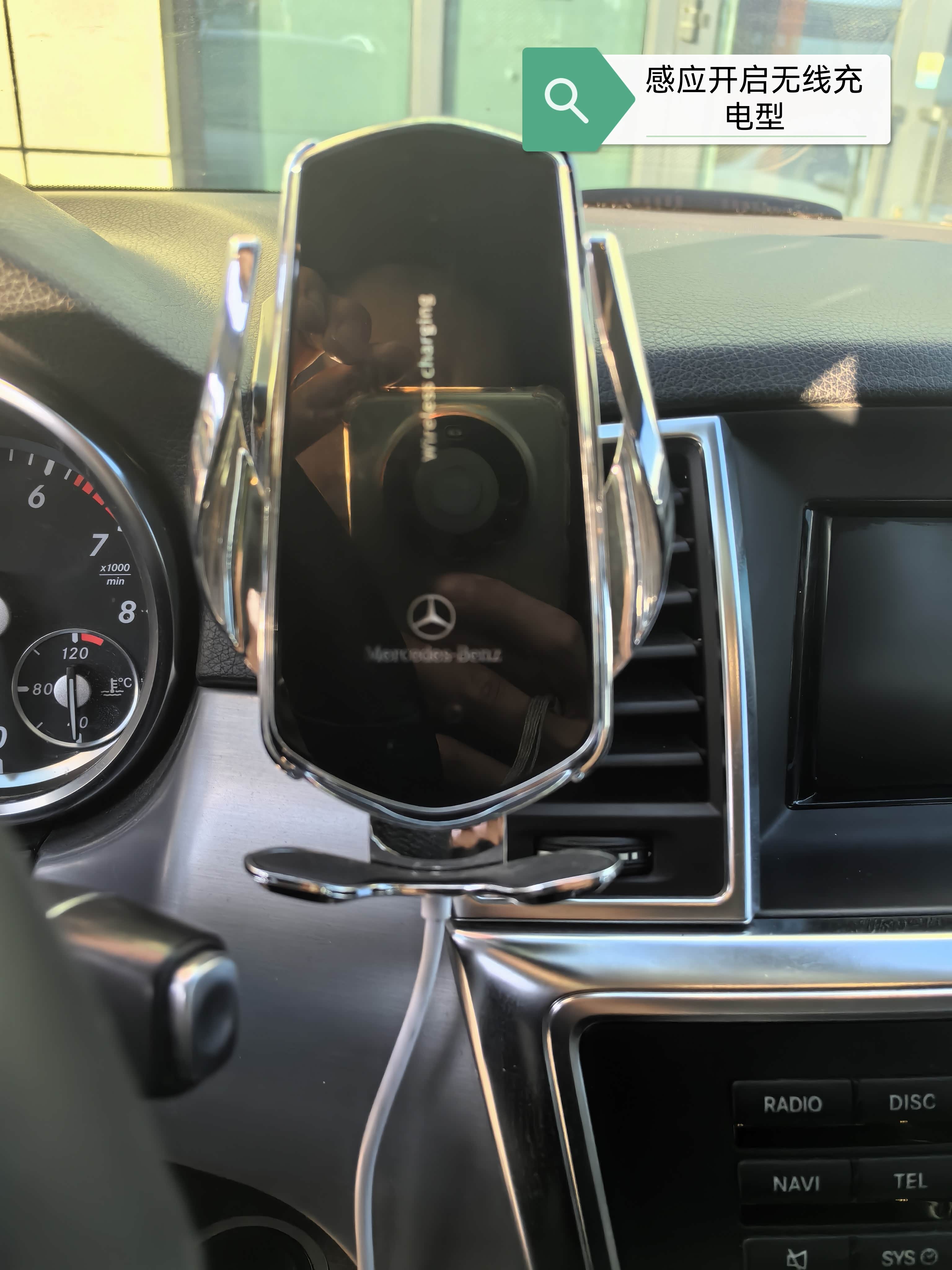

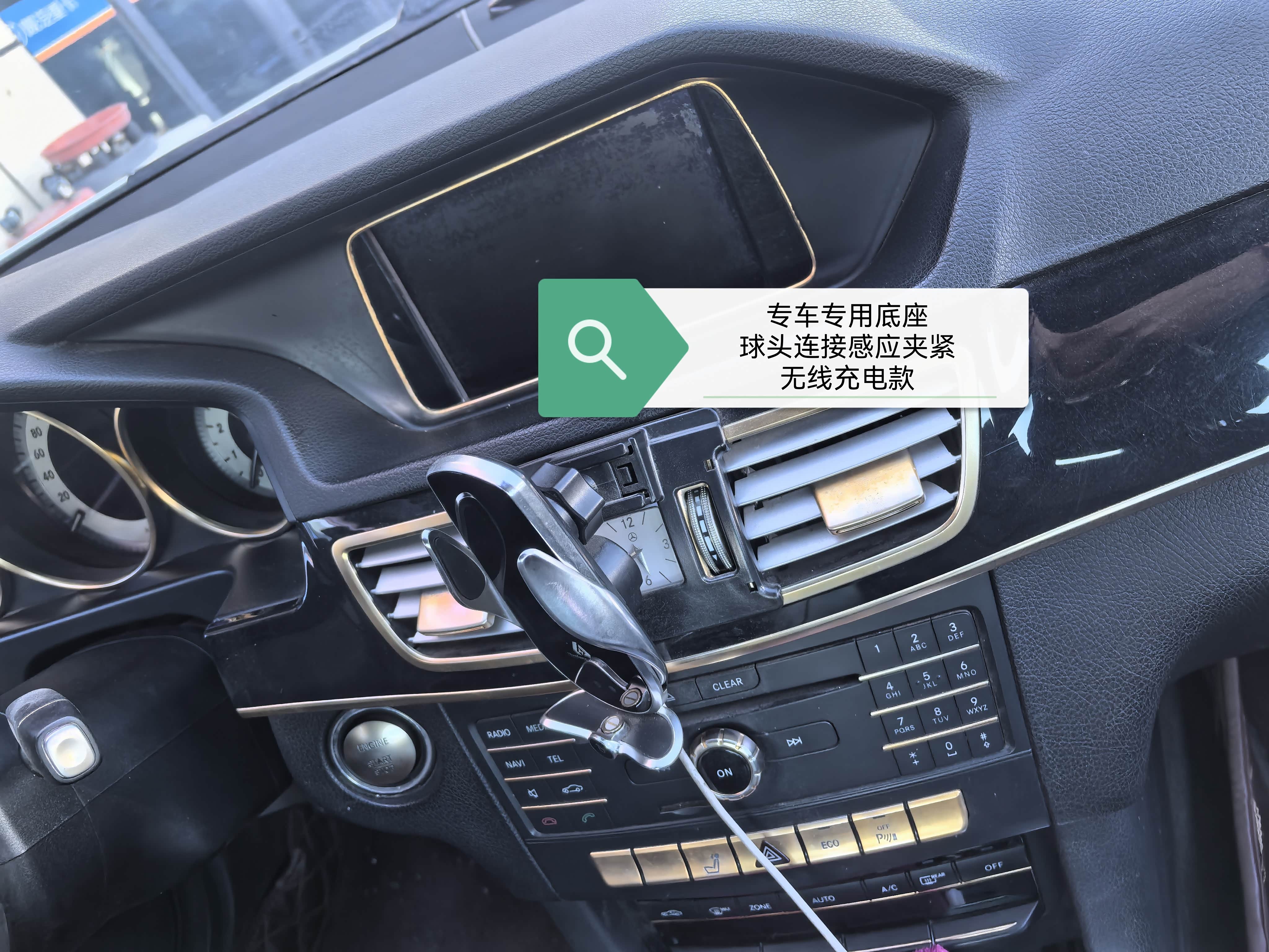

3、感应型:一般带无线充电,正面感应即可张开放上手机夹持,触摸后背感应开关松开;优点快捷方便还能无线充电,缺点需要一直通电且车辆颠簸时、打方向时经常误感应松开(我已经用过两个,都放弃了)

1、支架固定机构和手机夹持装置为两个部件组合
2、支架固定和手机夹持装置一体化
2、支架固定和手机夹持装置一体化

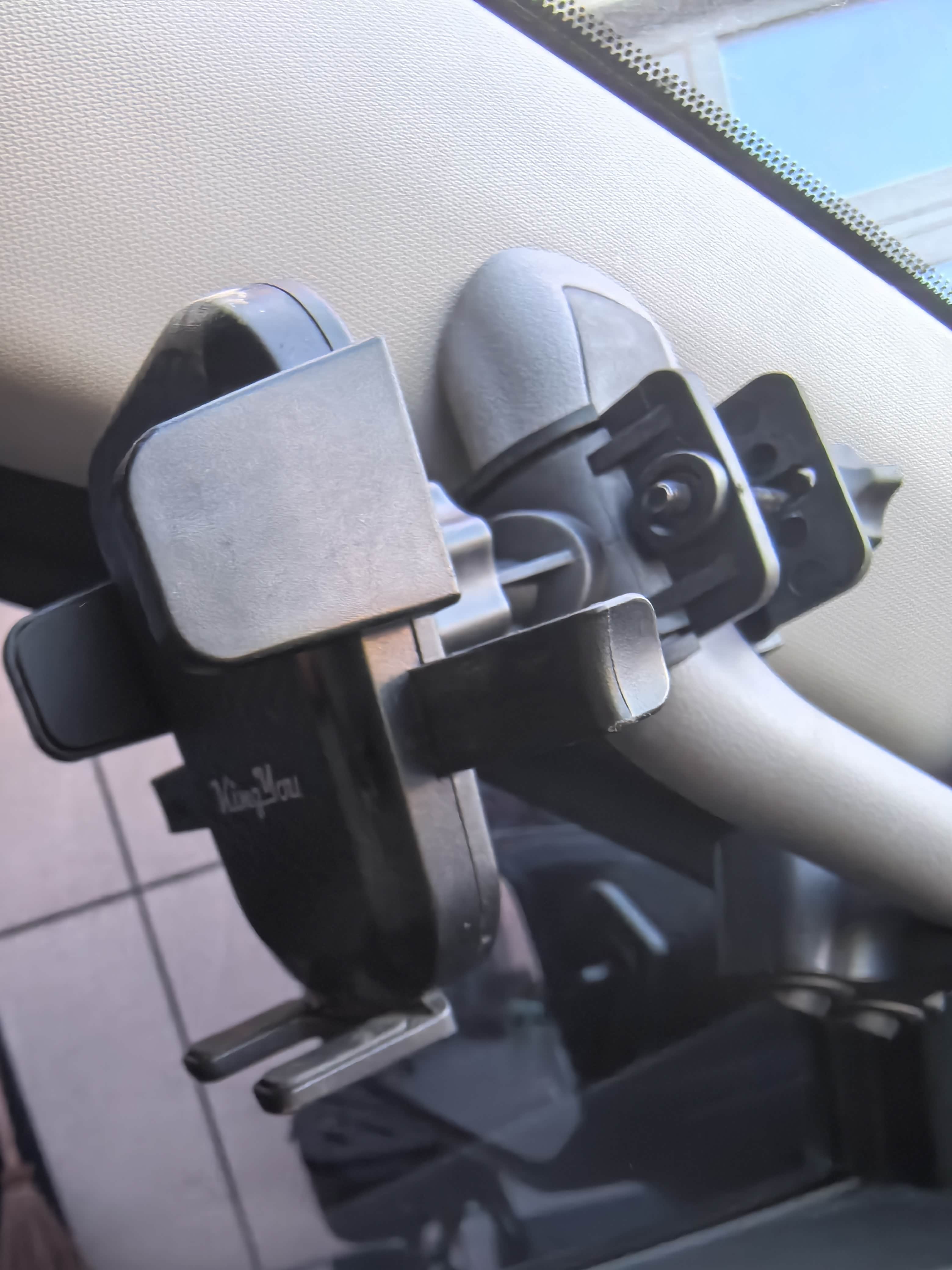

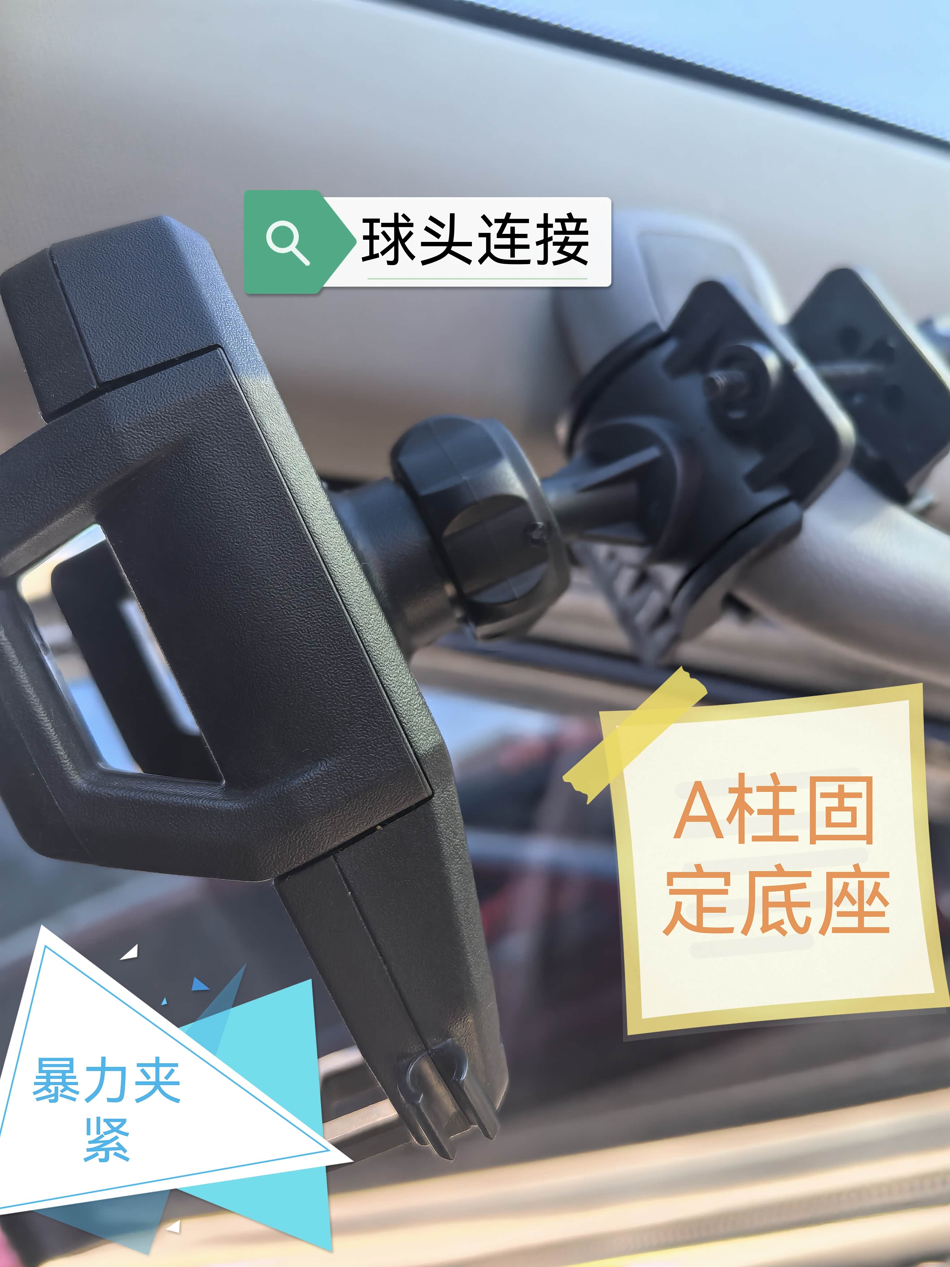

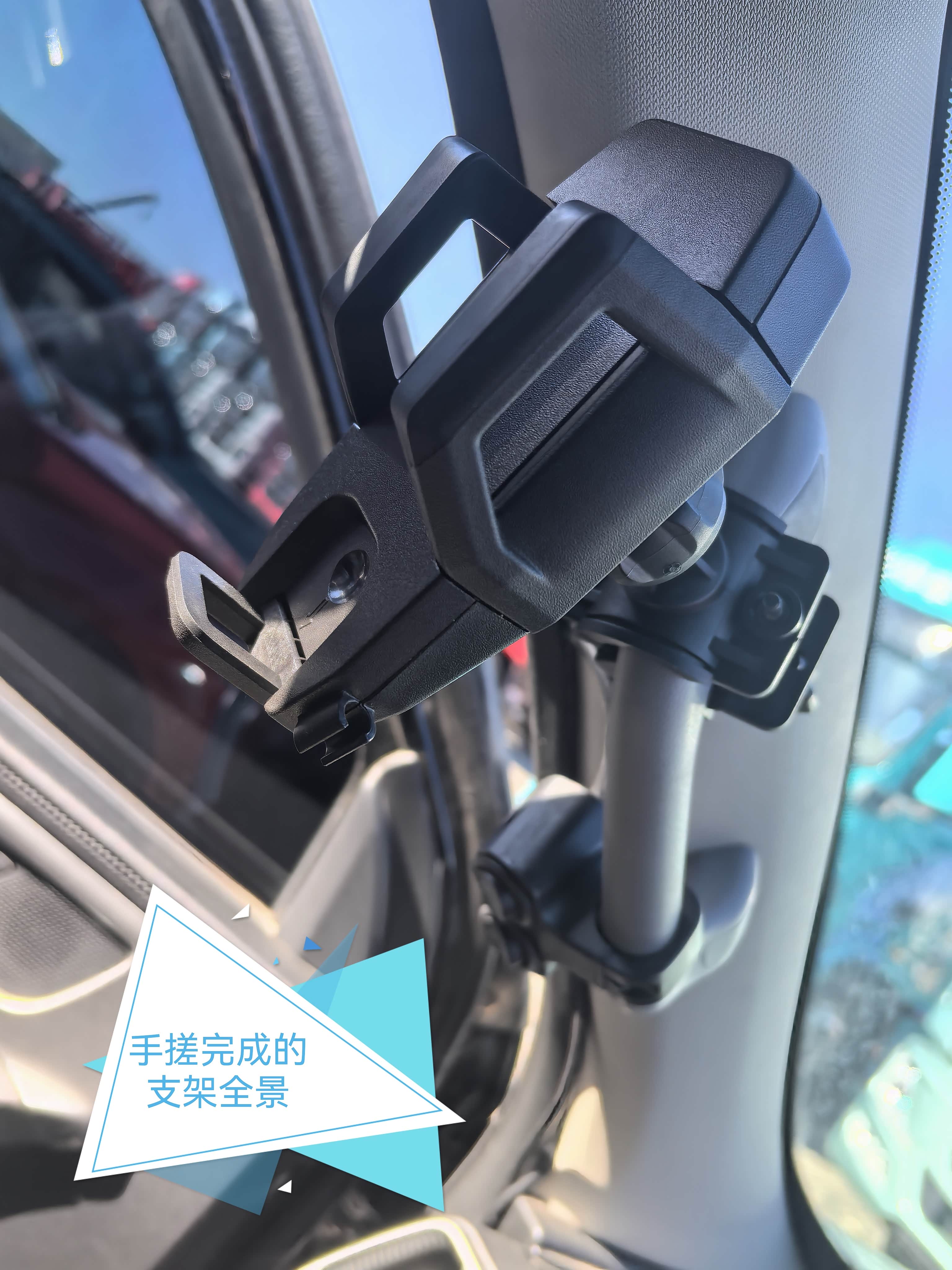

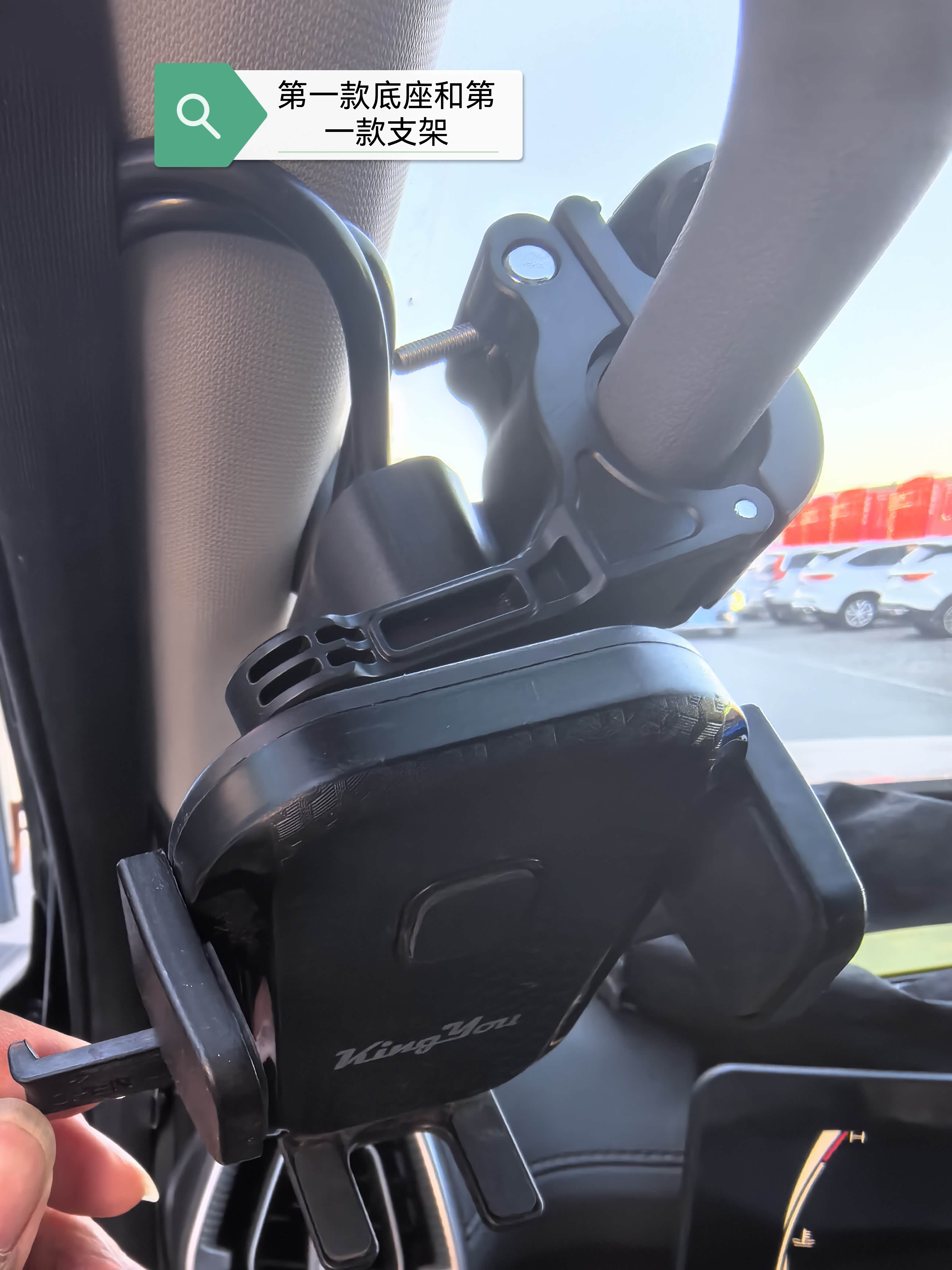

面对如此杂乱的手机支架,10年来无数次消费后的反思与变革;用步枪通用化模块化思路来来改装手机支架。进步之路:

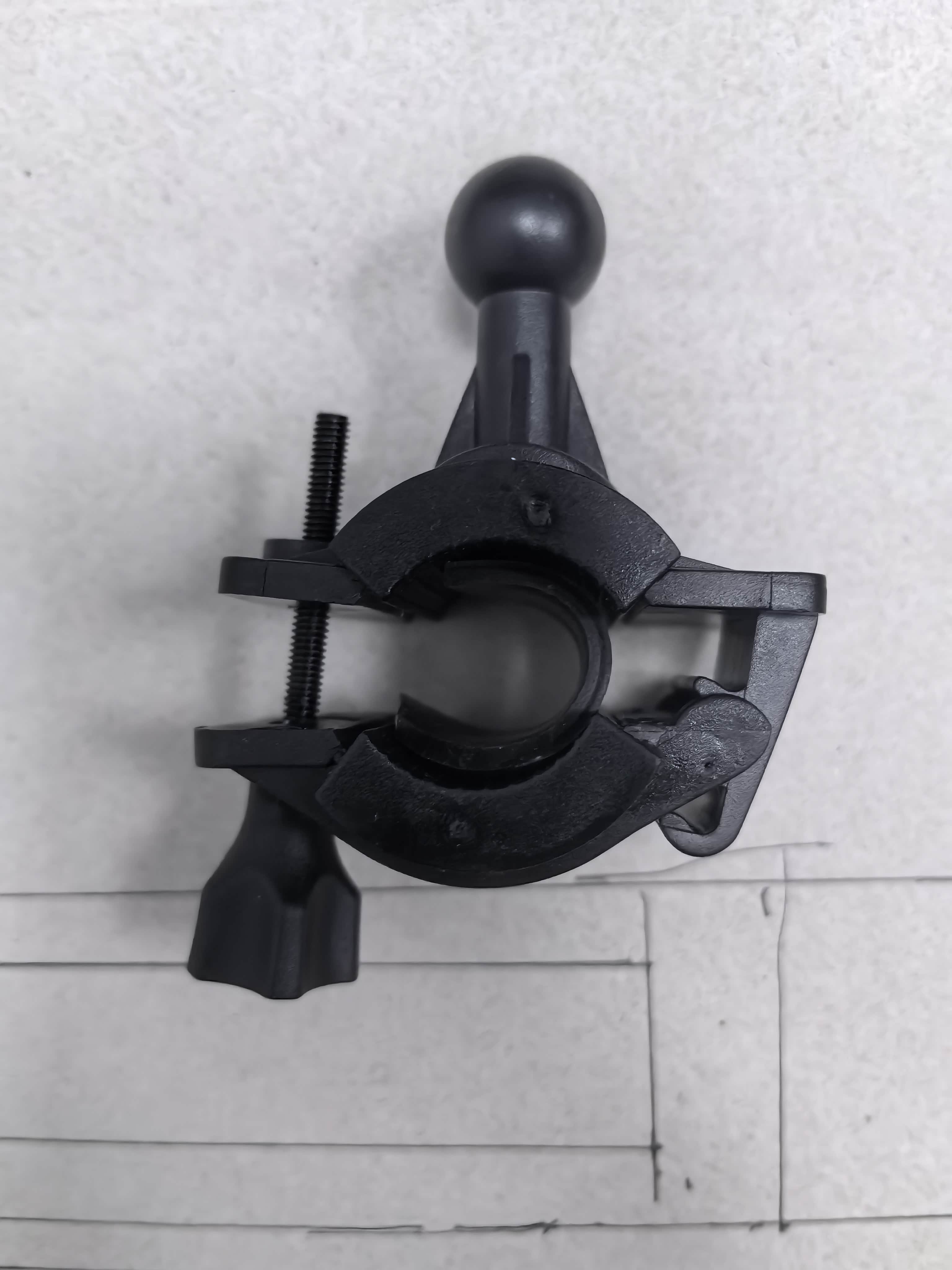

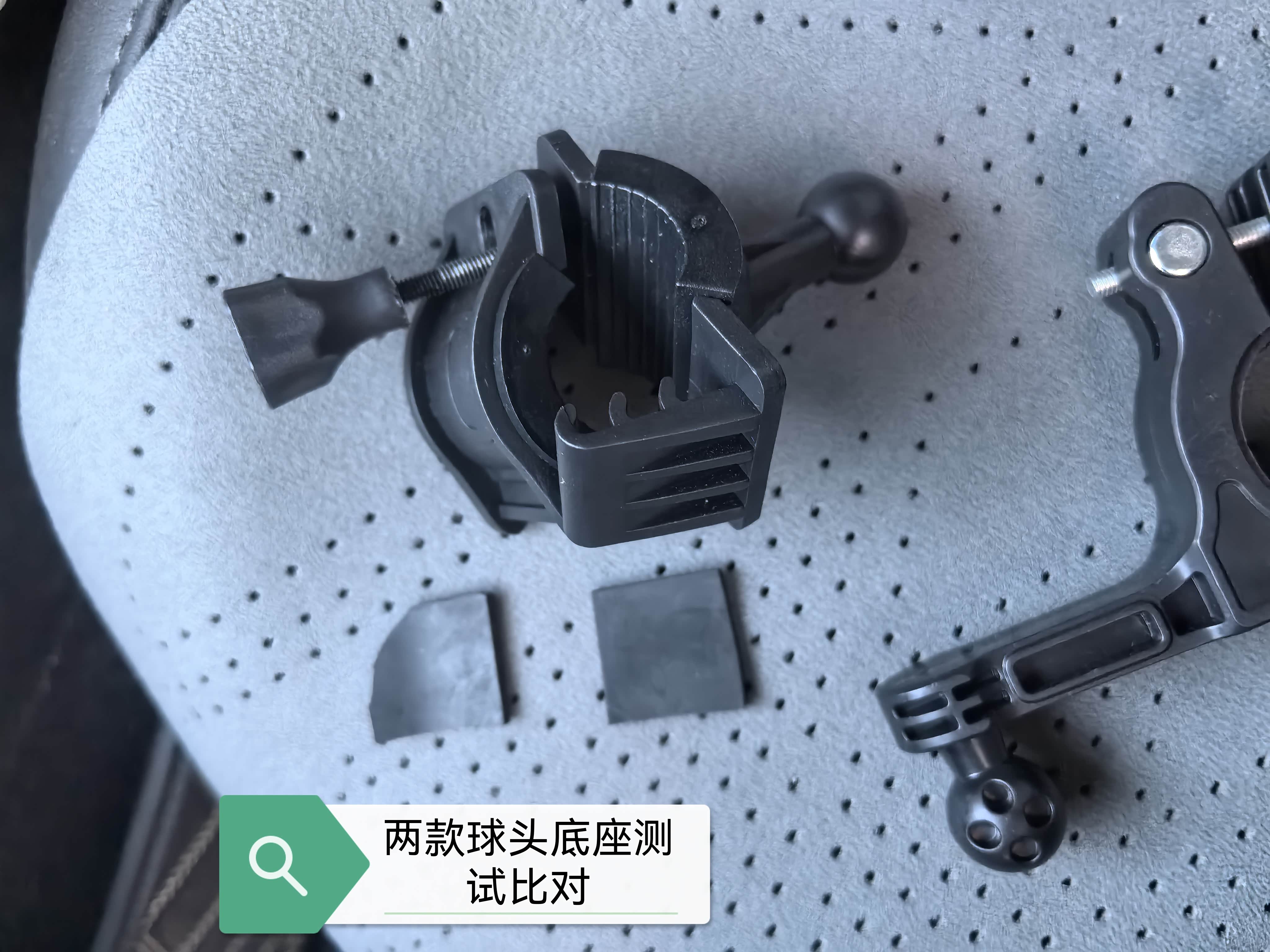

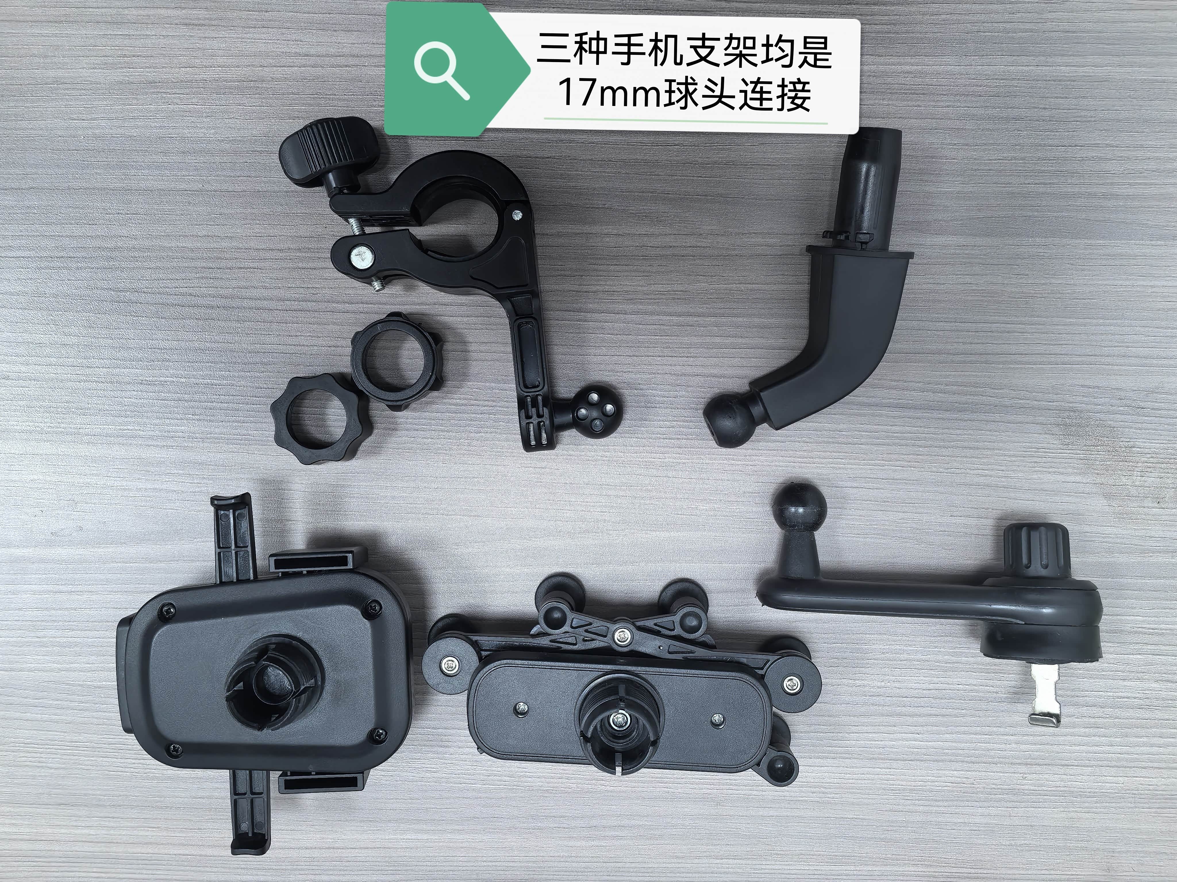

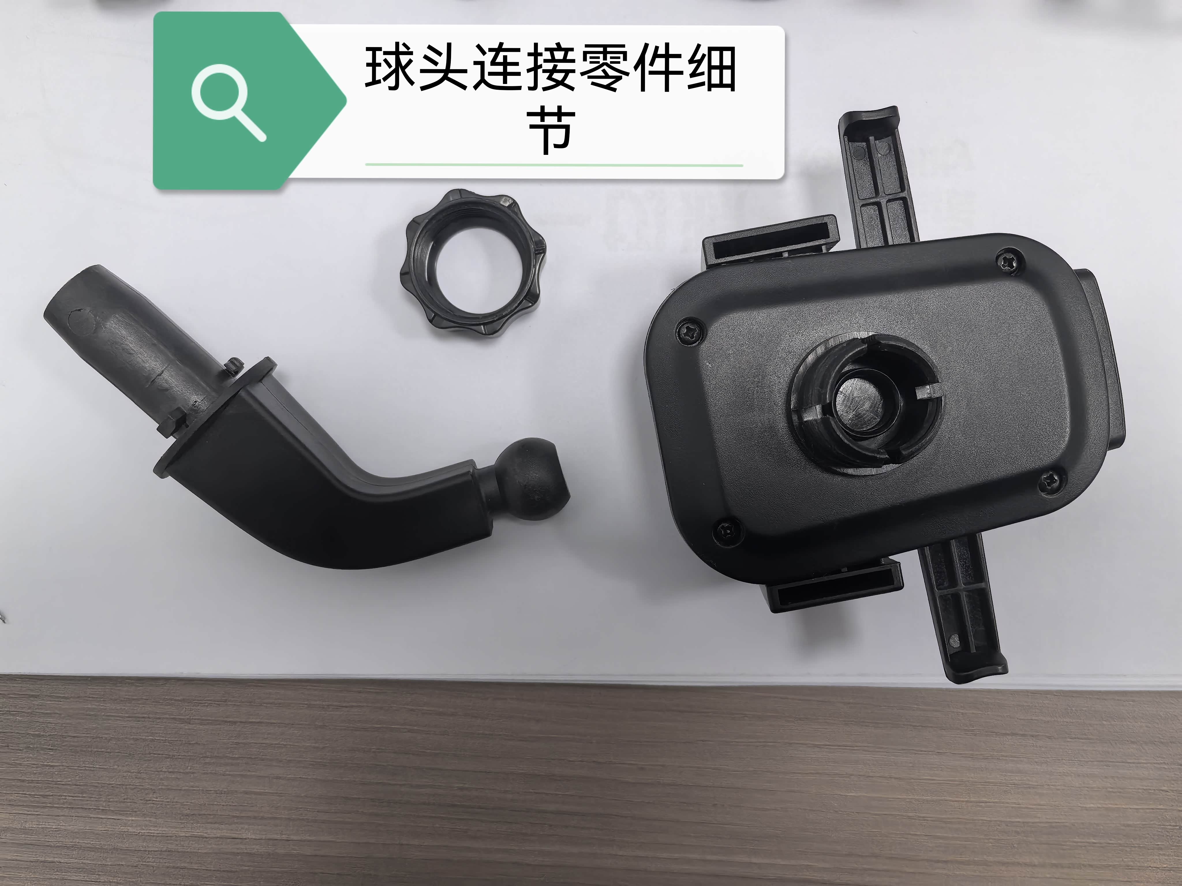

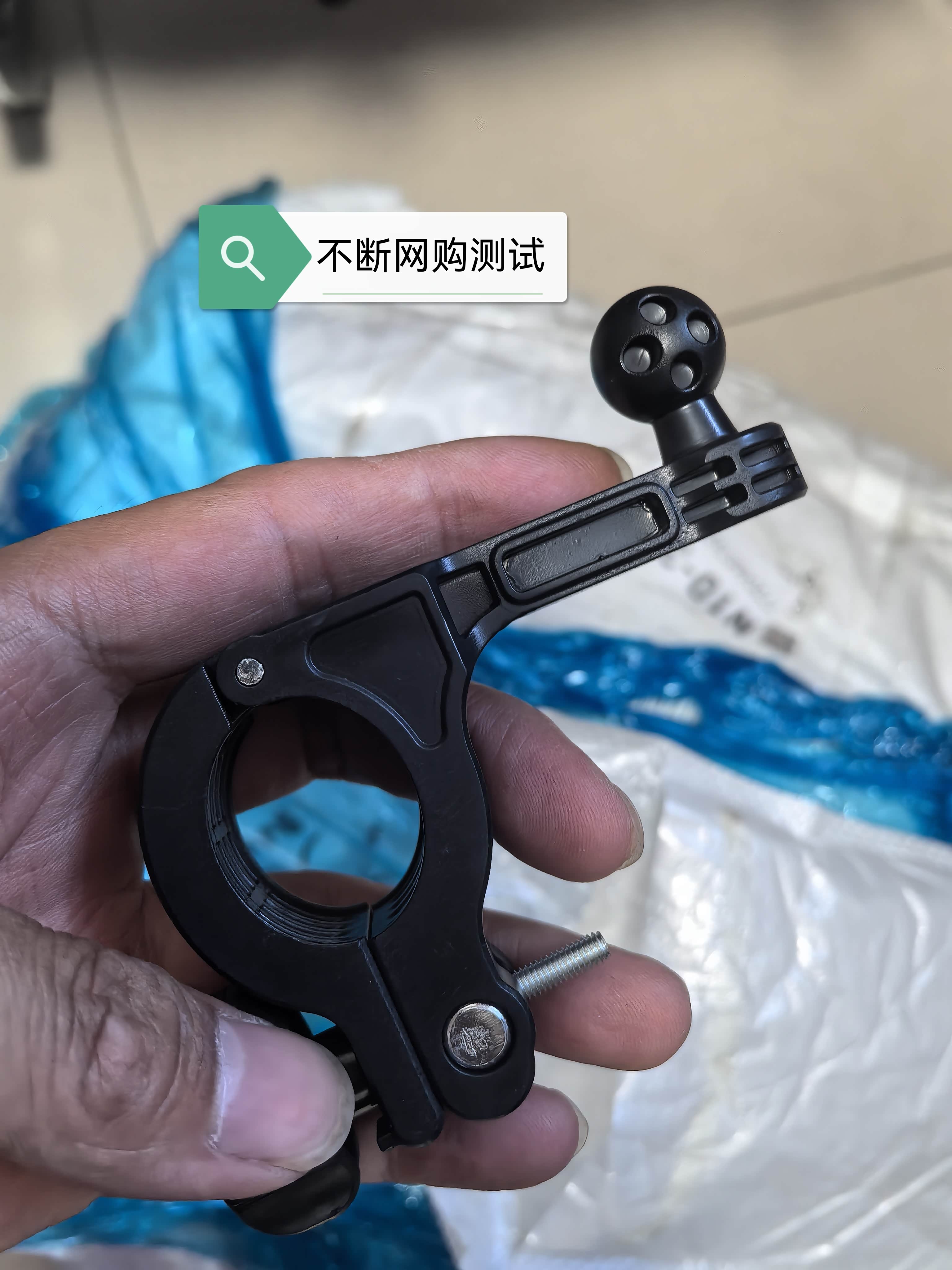

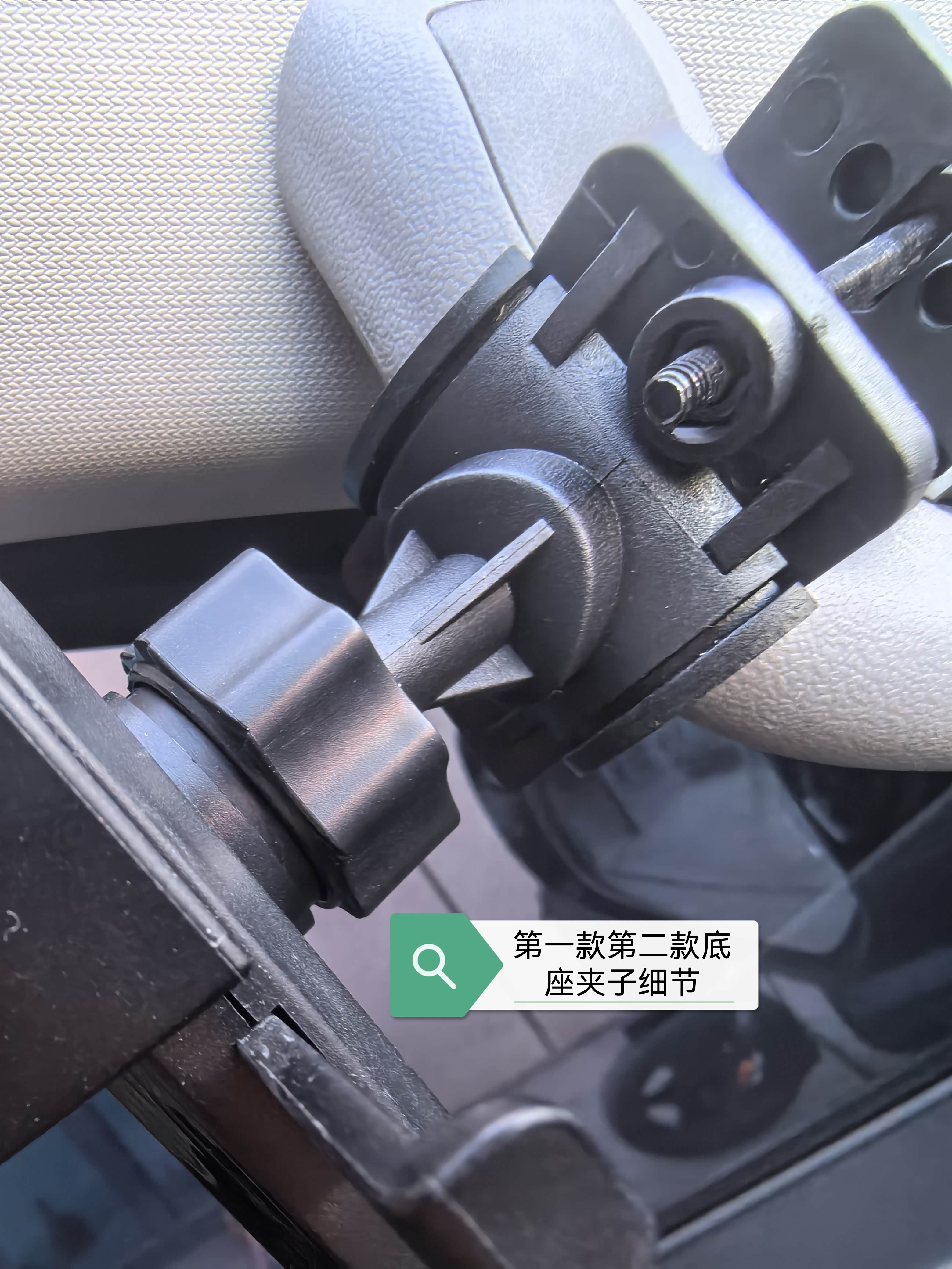

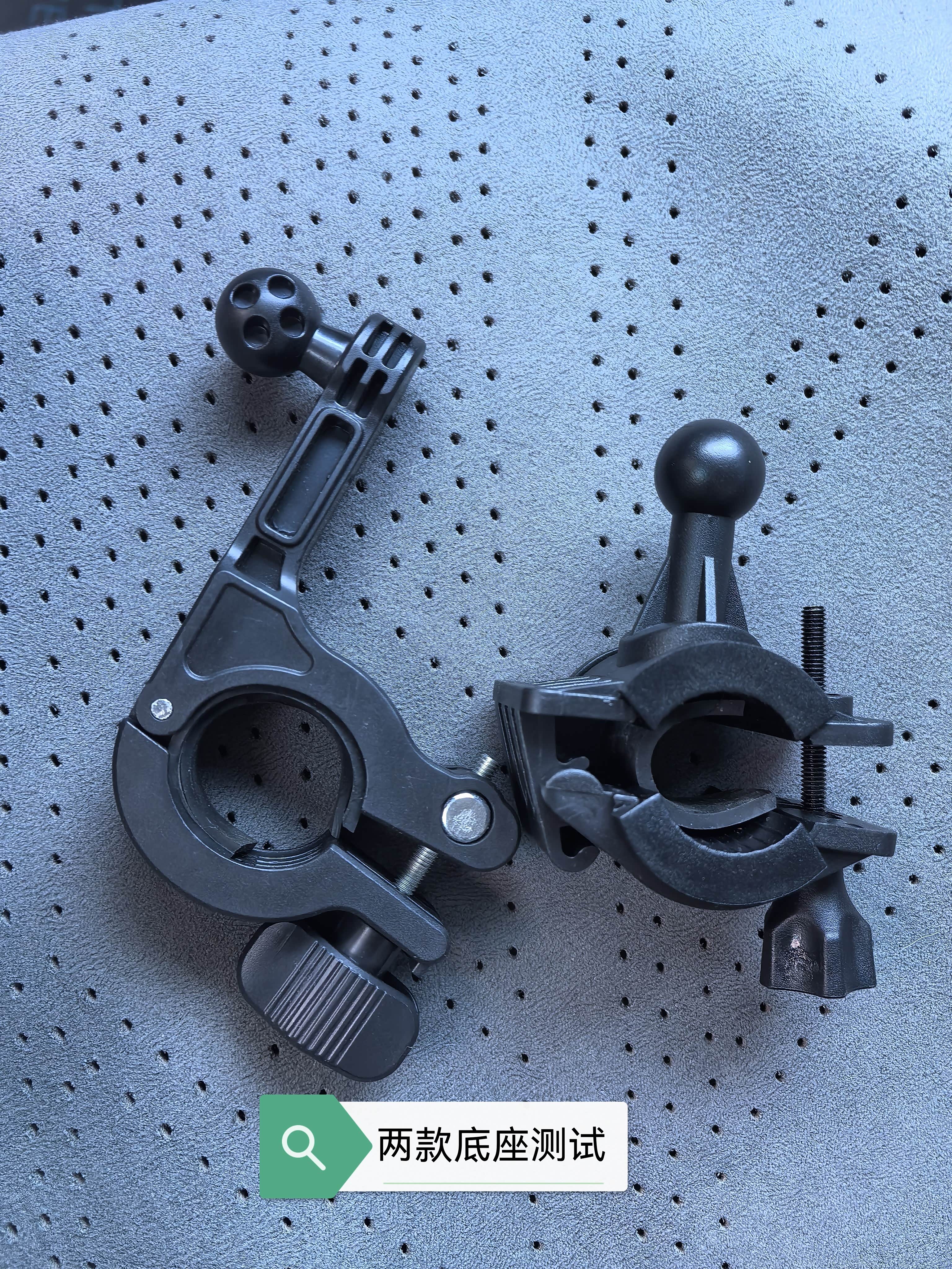

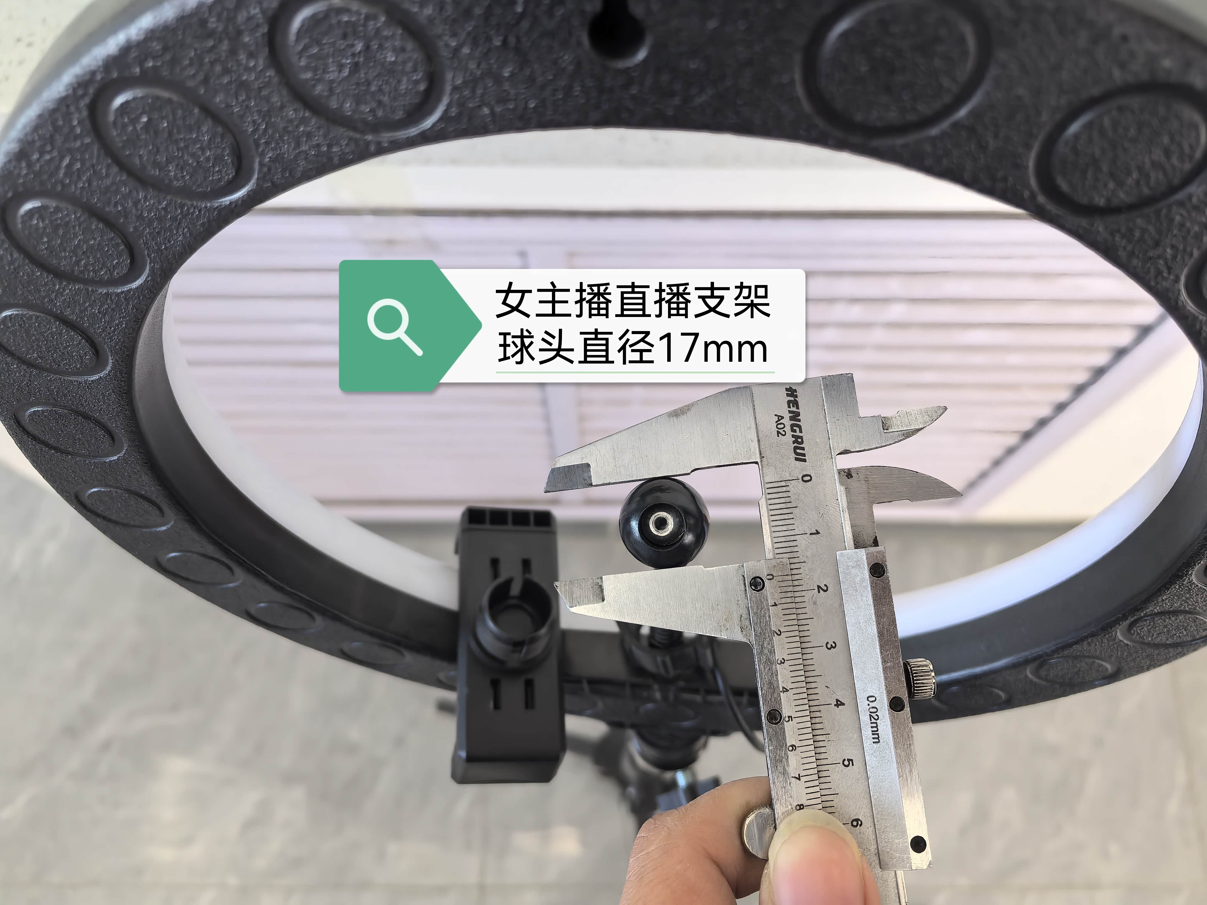

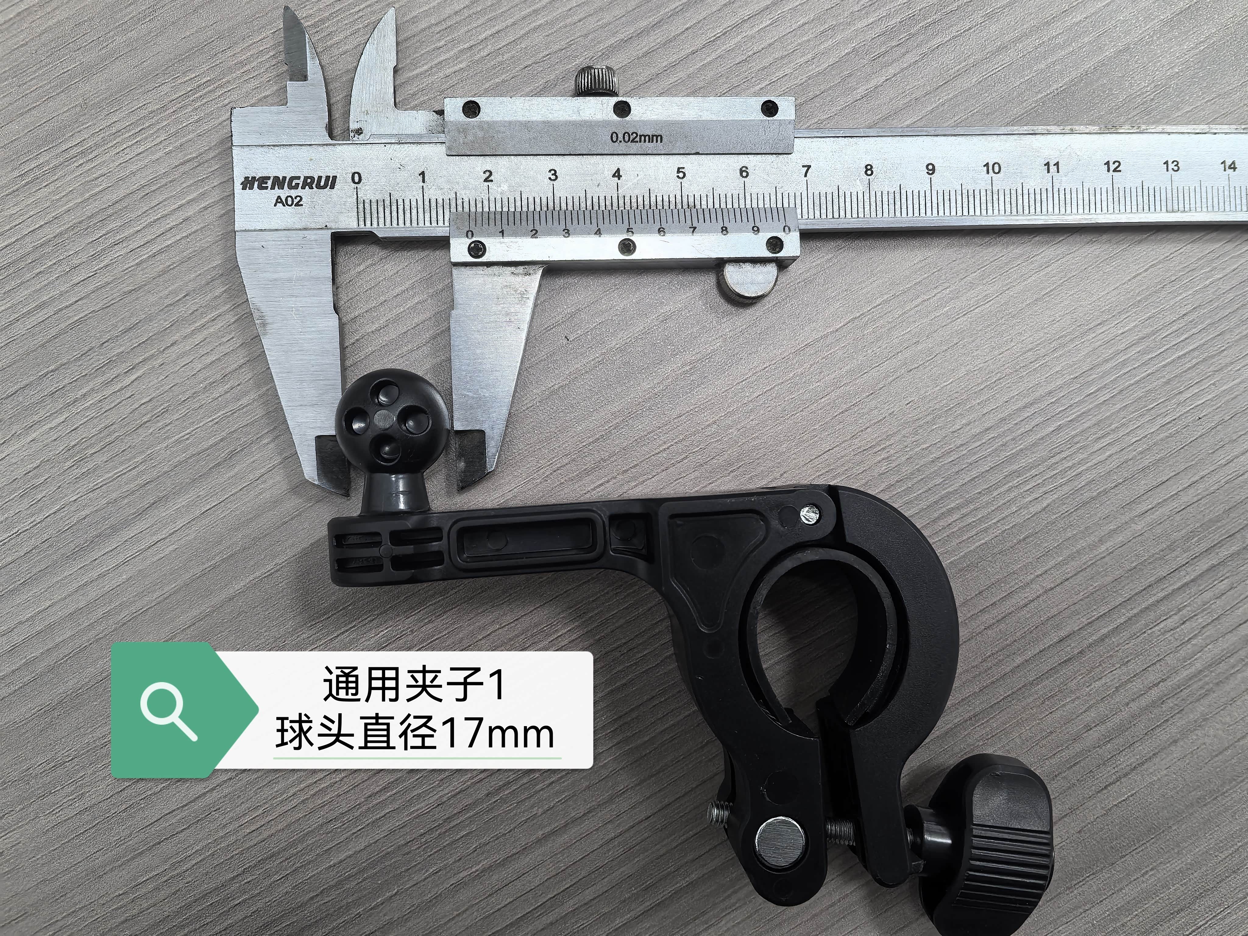

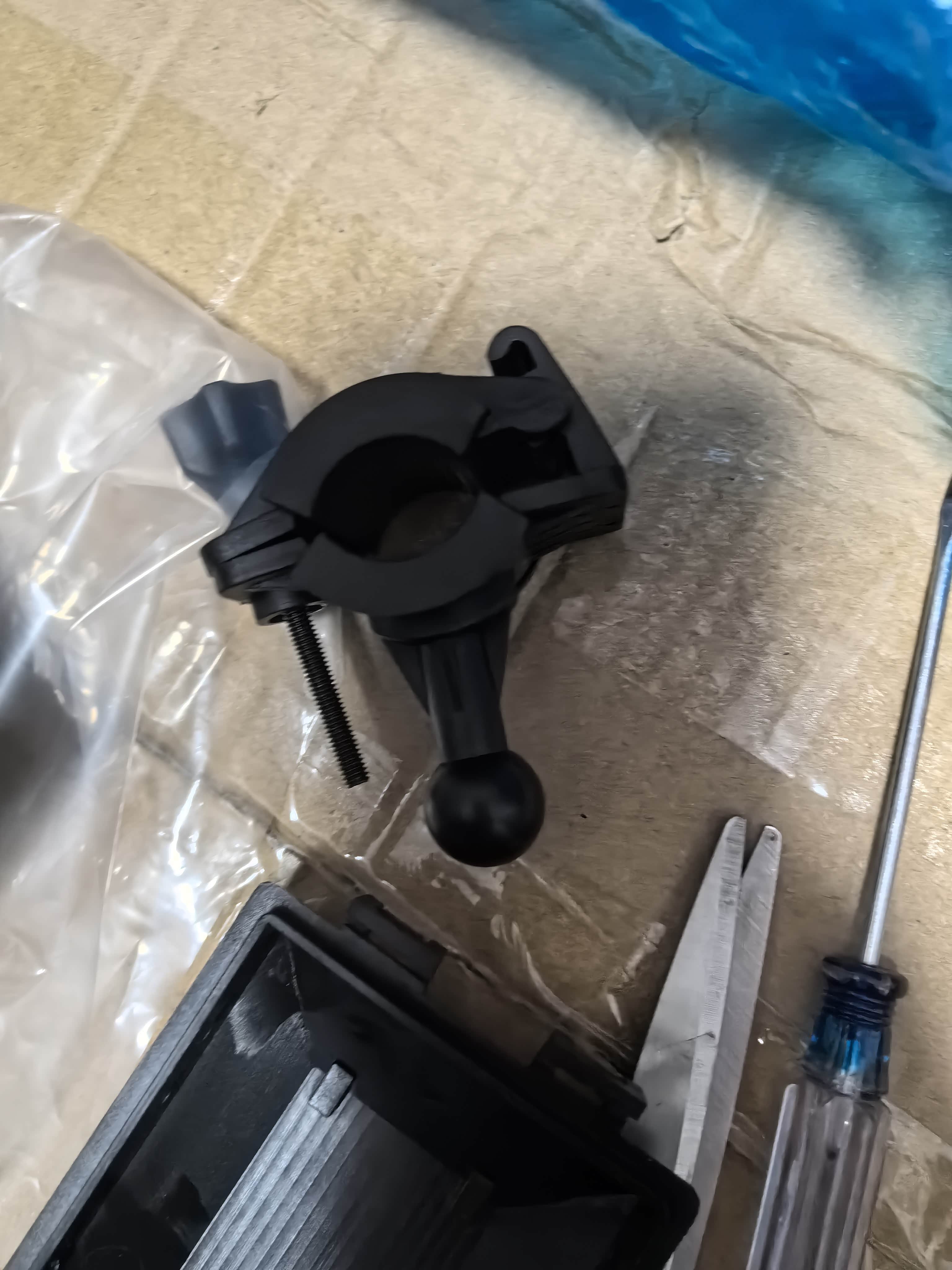

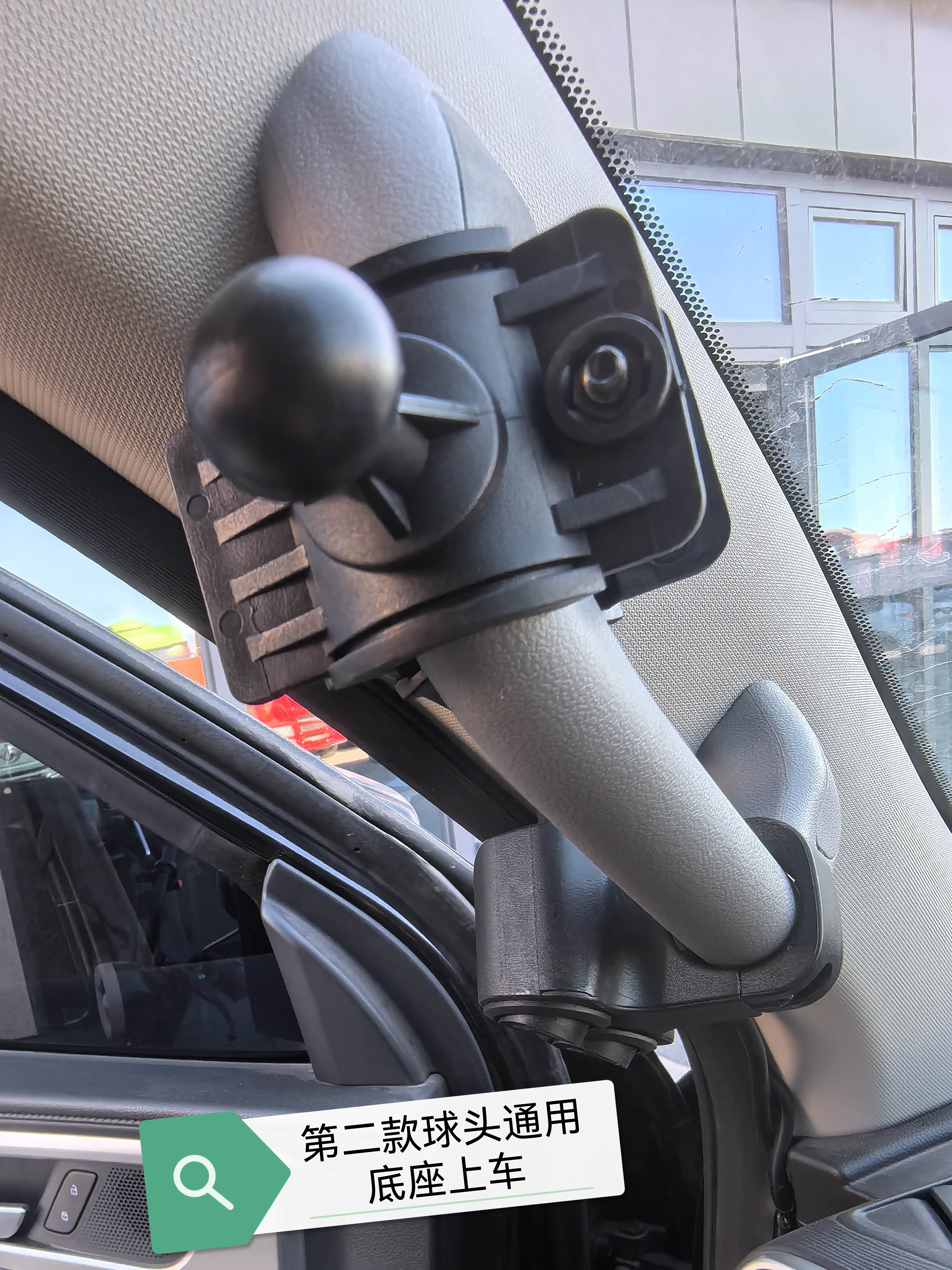

1、选定底座和支架可拆卸方案,经过87600个小时对200多款手机支架、直播支架的观察和测量,我发现球头连接方式是最多的占比60%,球头直径17MM的远多于19MM的,球头直径确定17MM。

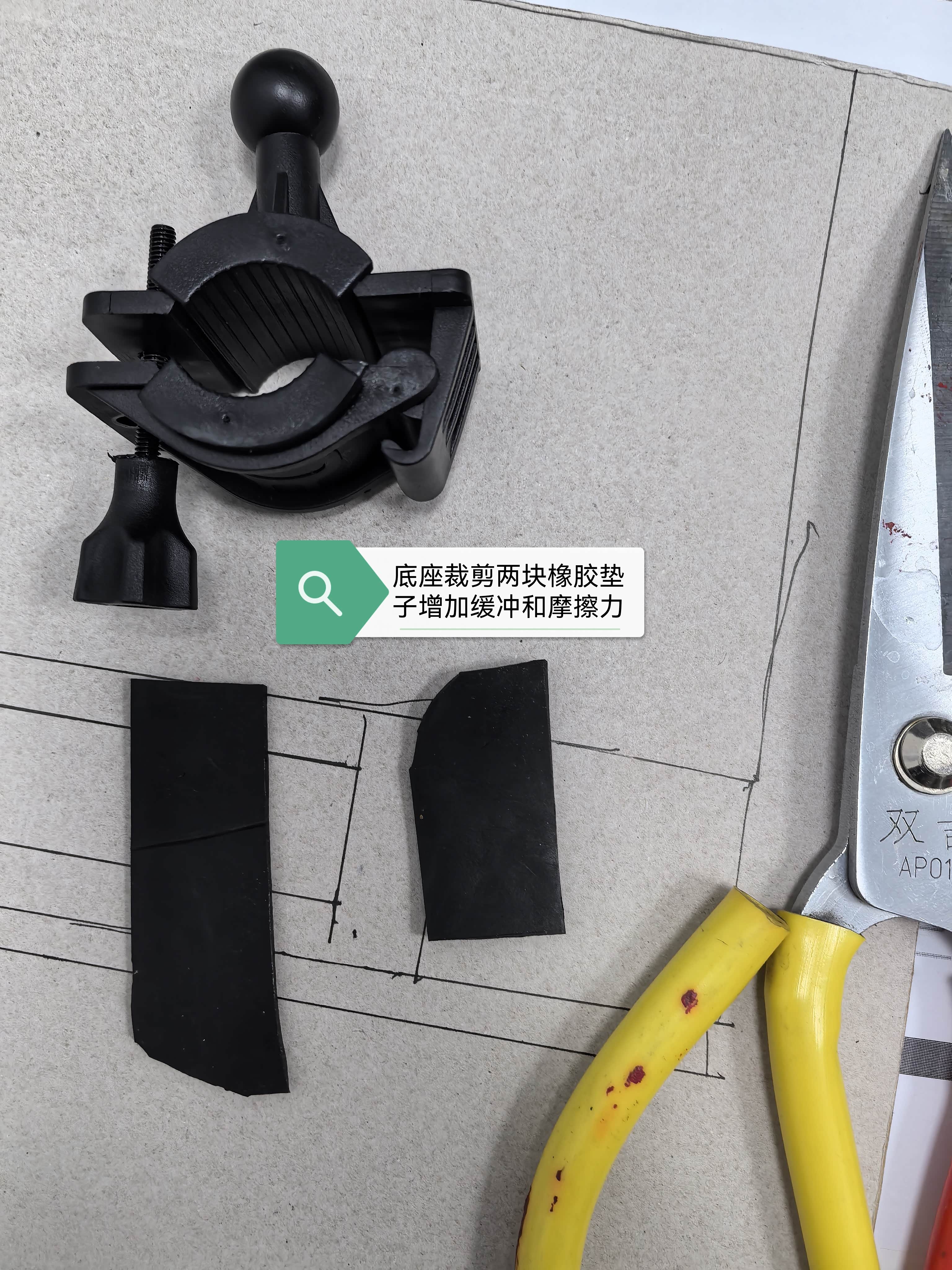

2、支架的固定:我和我的团队(队长我,队员我)研究了15种固定方案最终确定螺栓固定最为稳固且拆卸调整方便;

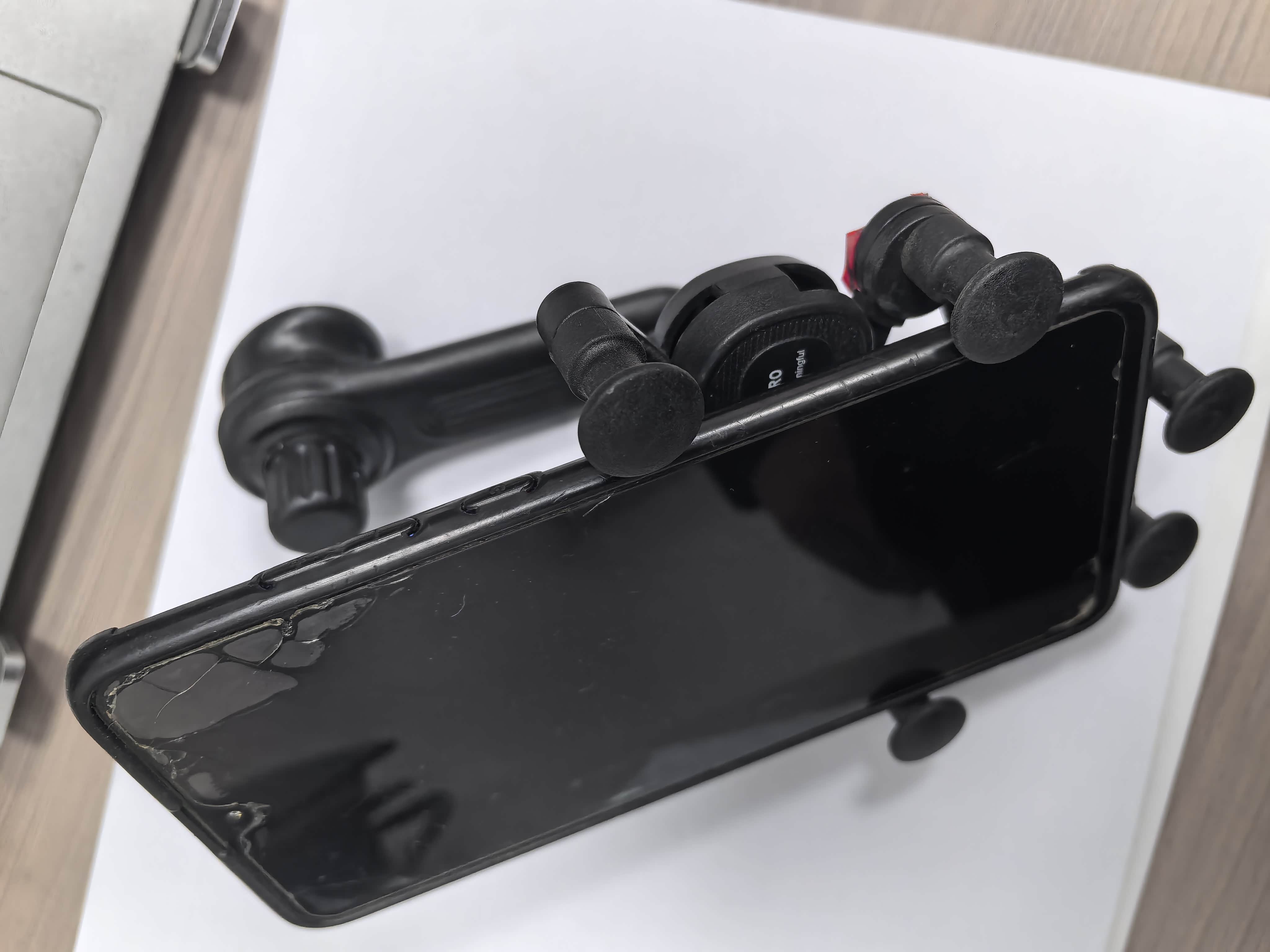

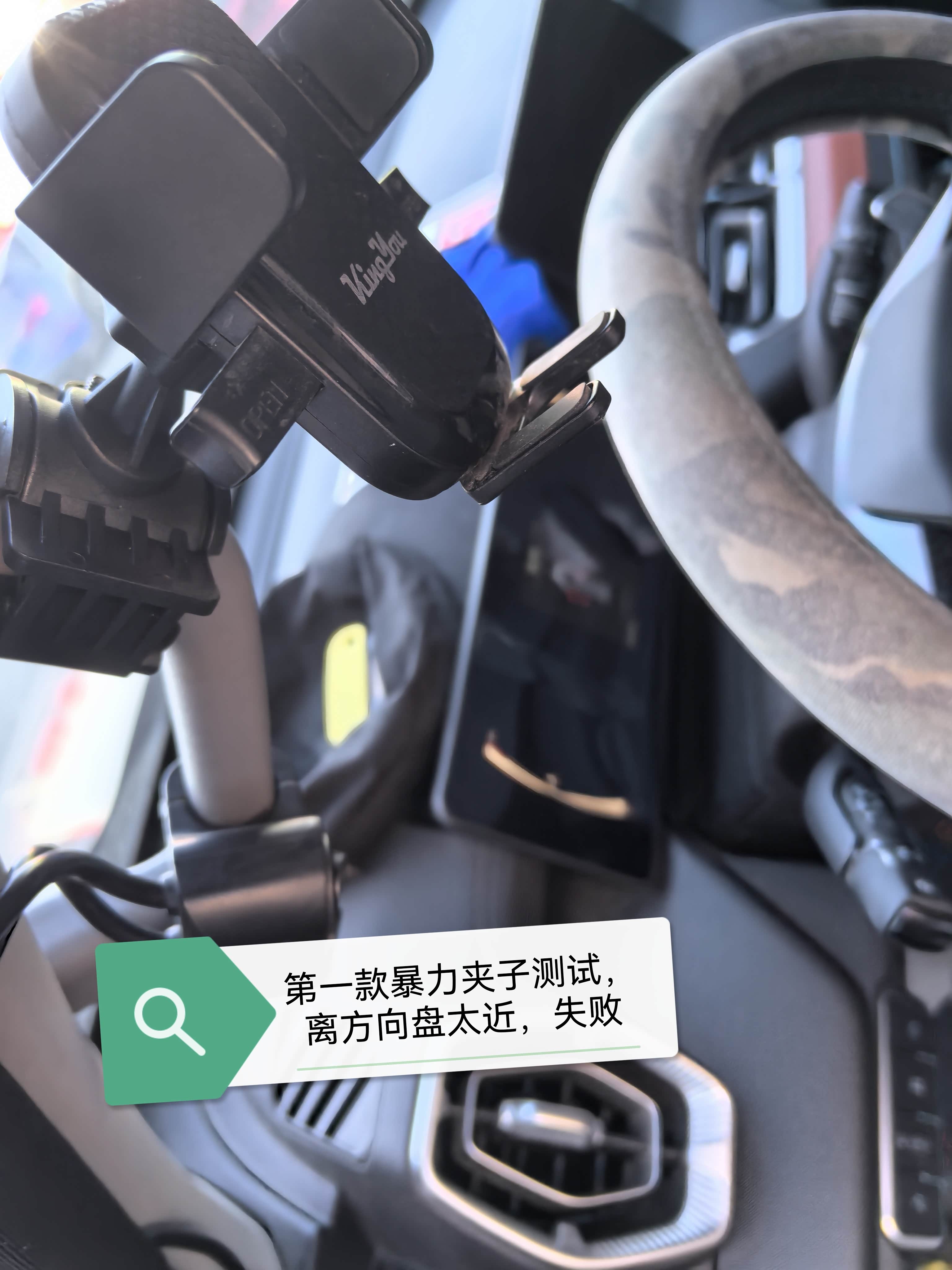

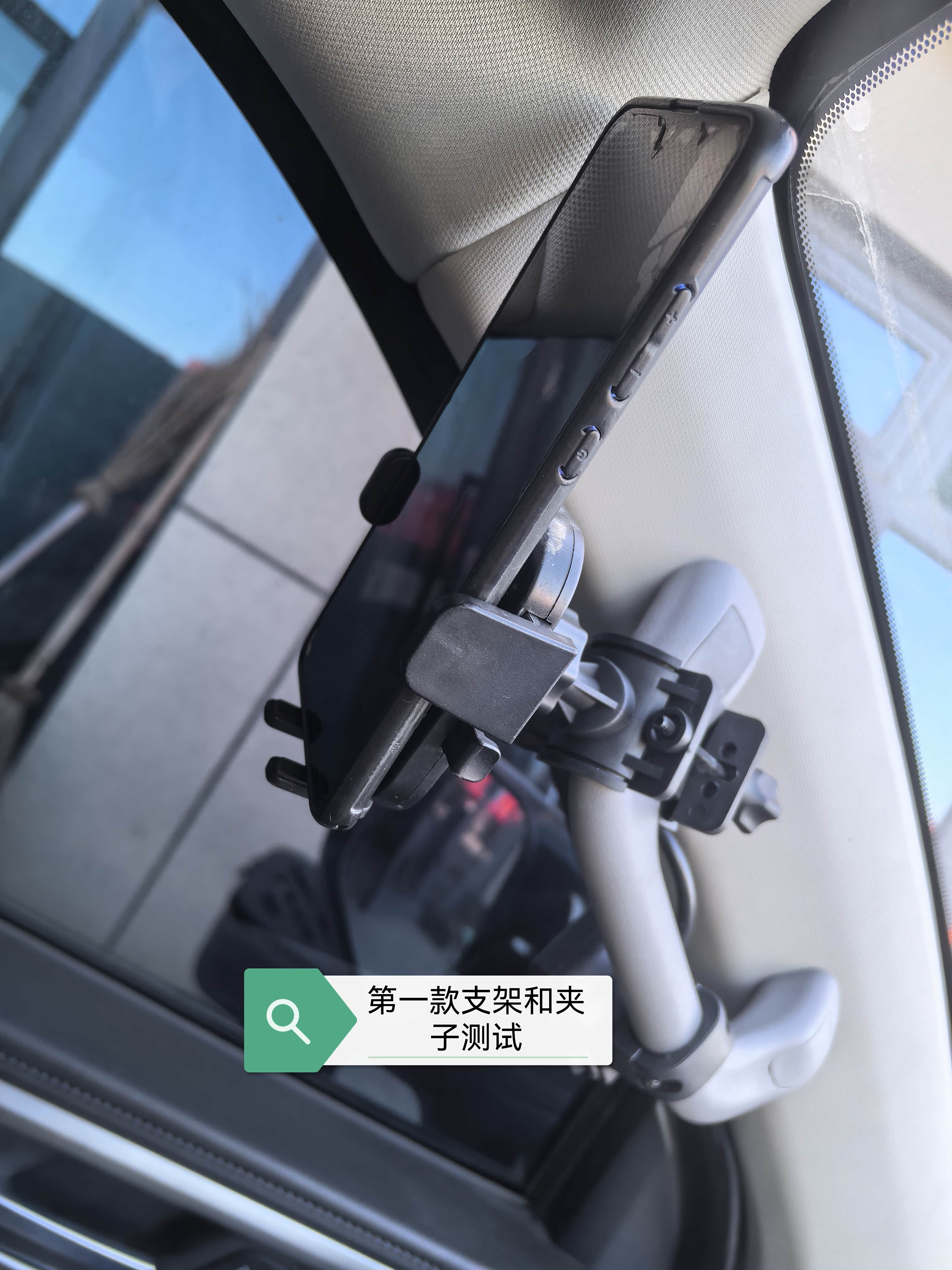

3、手机夹我选择厚实的暴力夹,垂直方向可以360°调整,结合球头连接可以进行俯仰角调节;且后面足够富裕容纳无线充电模块改装。

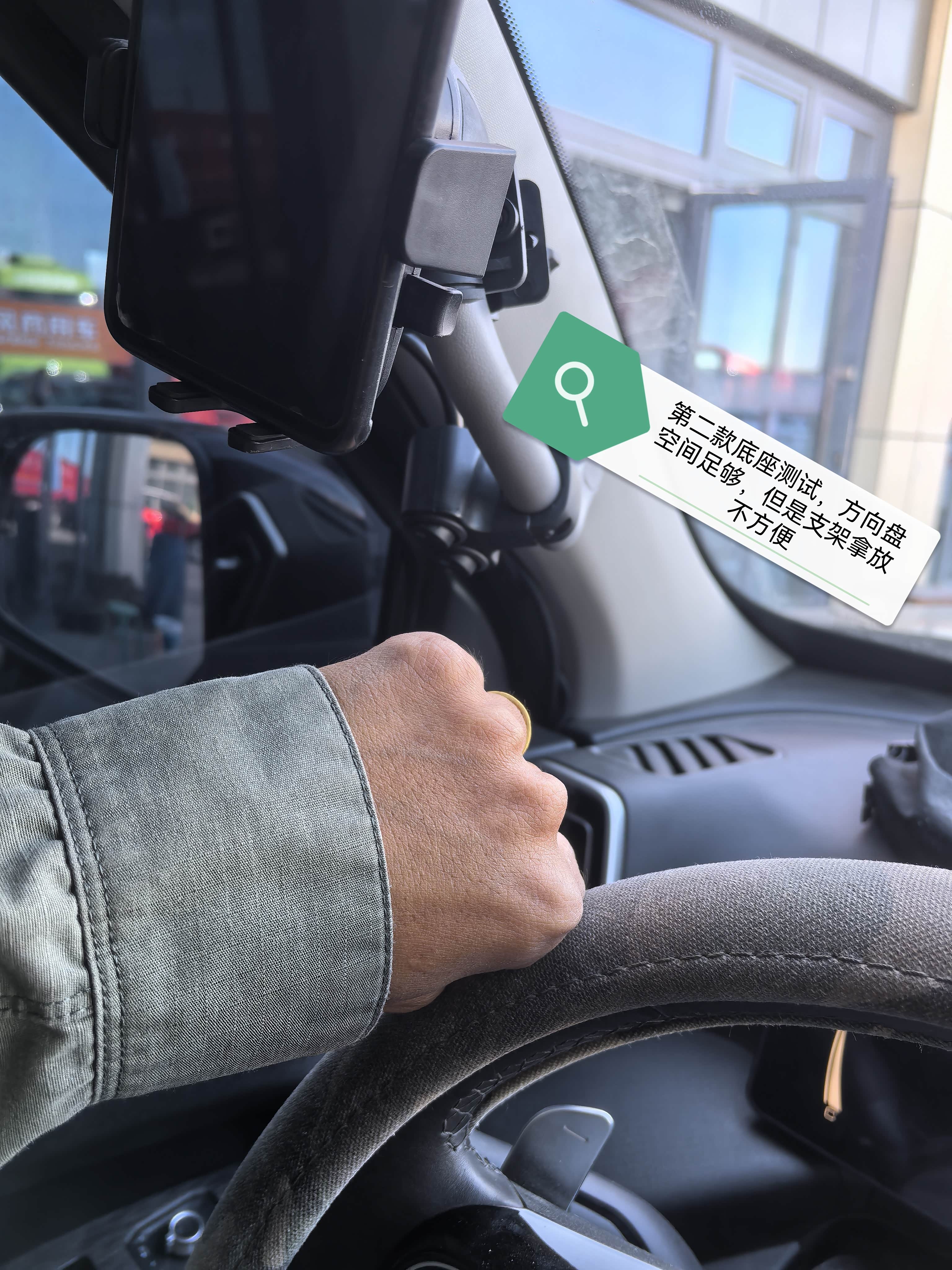

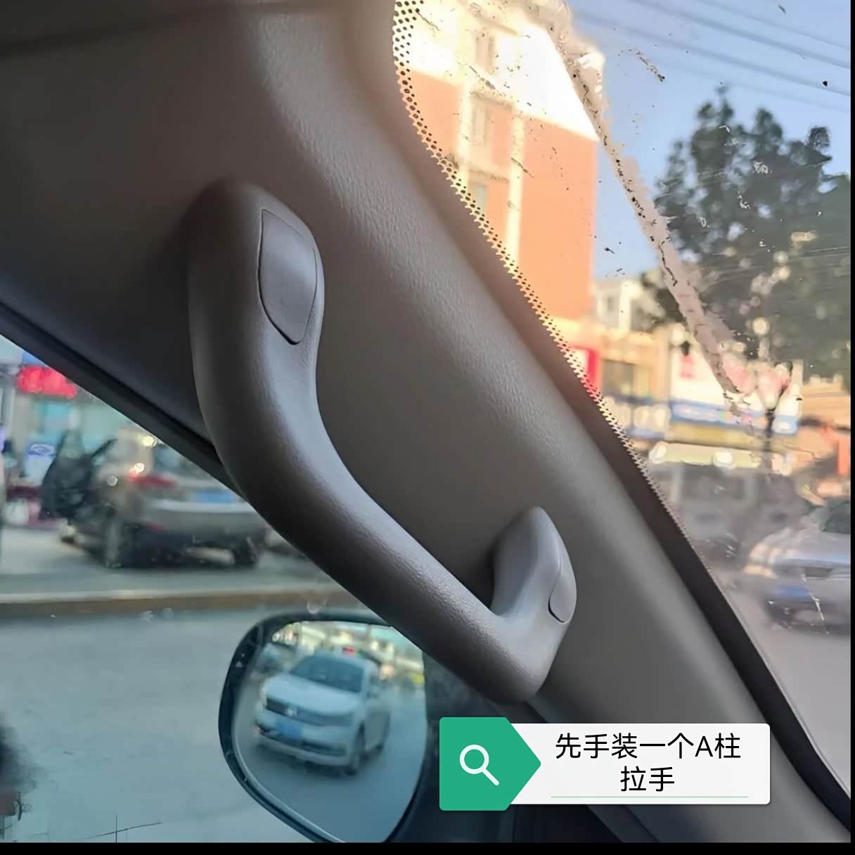

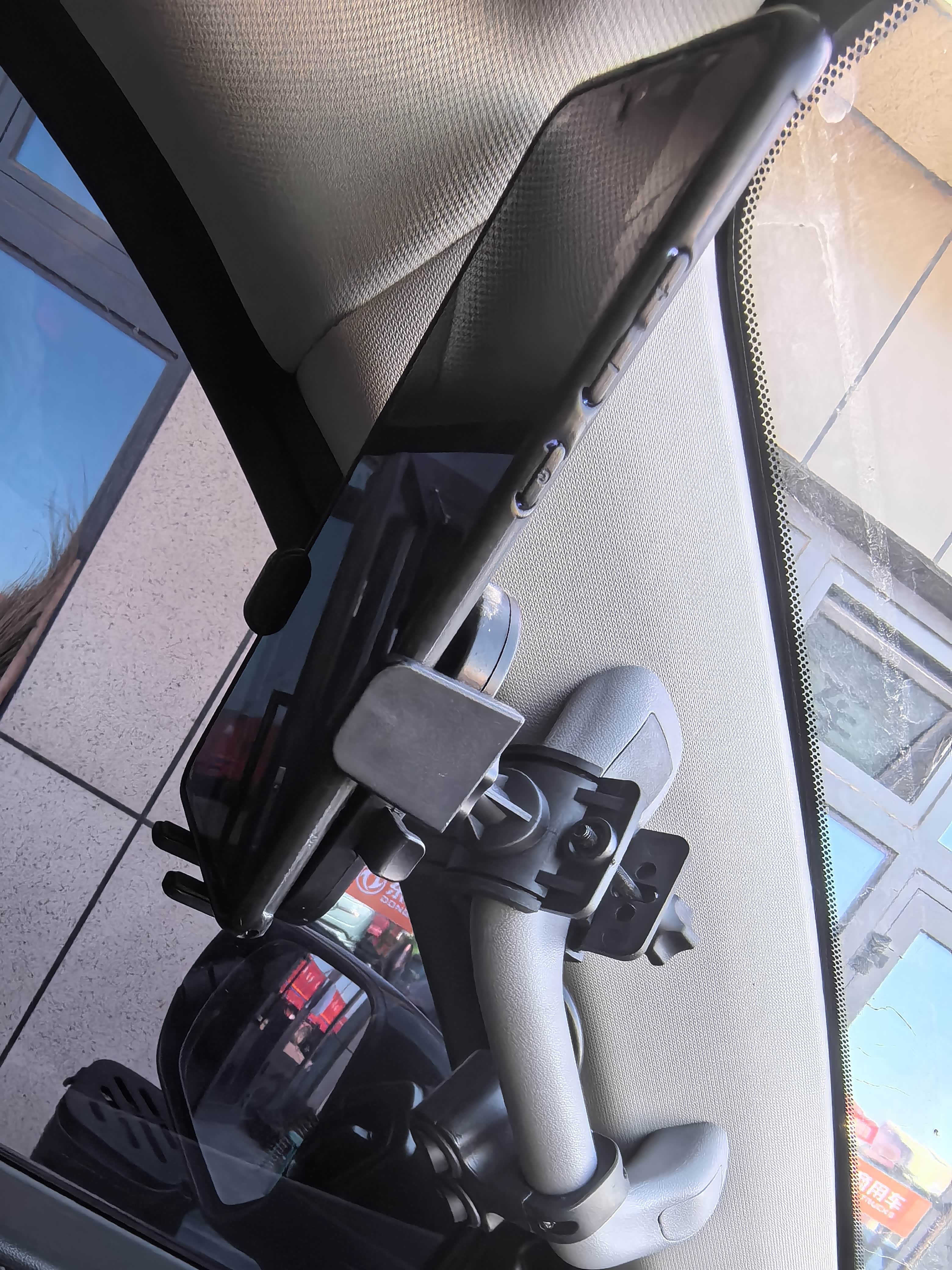

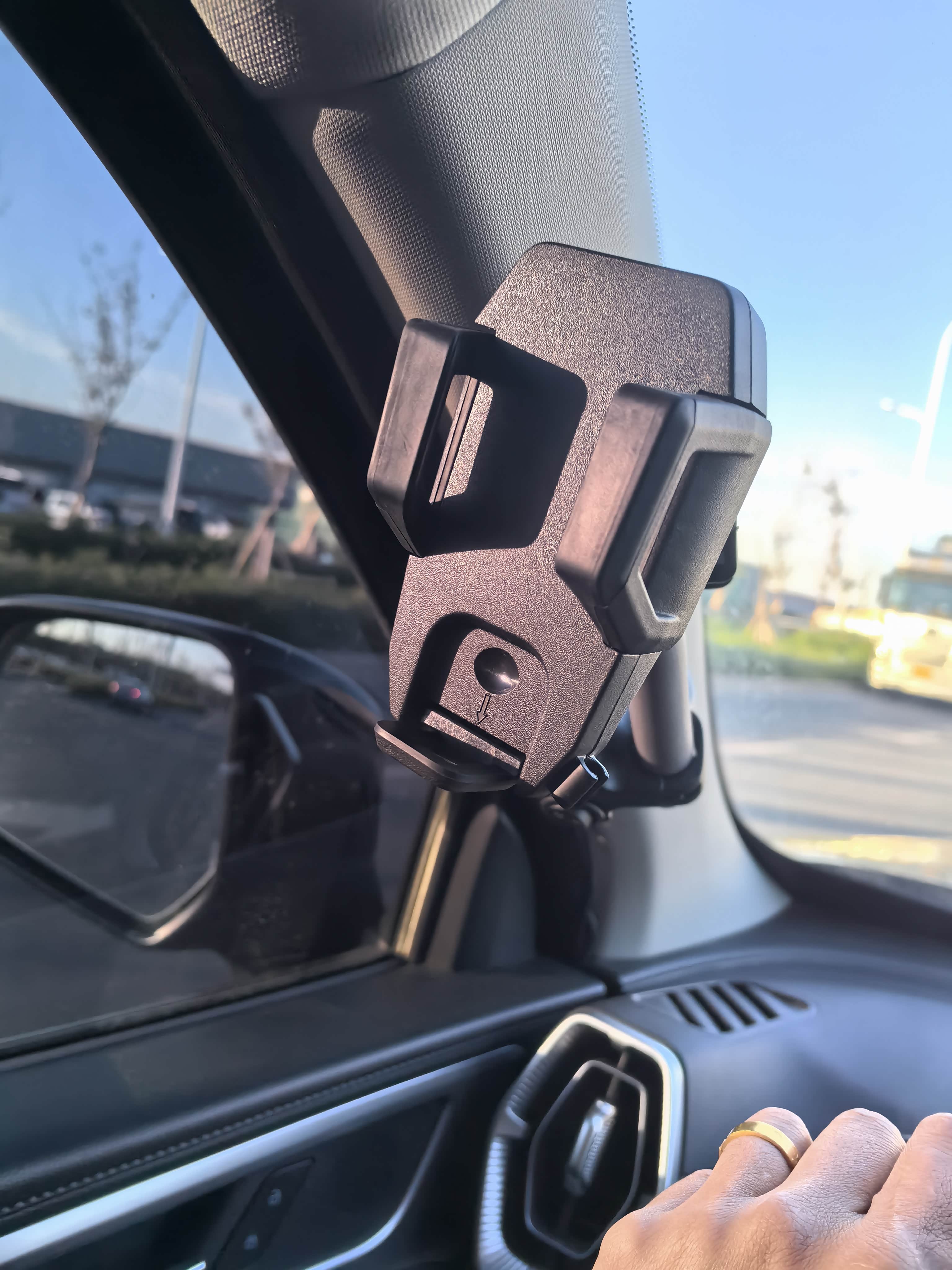

4、安装位置我选择汽车A柱,这样看仪表盘的视线稍微太高就可以看到手机,左右手都方便操作,更换两次底座后,找到一个绝佳底座和固定位置,既不影响手搓方向盘,又不影响遮阳板。
通用化思路:所有汽车都有A柱,安装拉手后都可以安装此款底座;球头连接,适配市面上60%不同样式的手机夹子;底座投影与A柱重合,不会加大A柱盲区;综合改装方案几乎通用市面上90%以上汽车。
