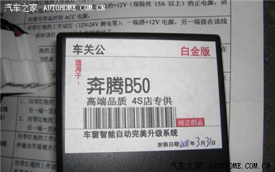

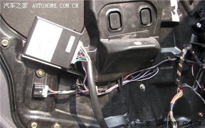

原来的一键升窗经常出现行车中升到顶自动降一半的,所以嫌烦拆了,经过比较和咨询选择了“车公关白金版”,买之前一直担心这款的遥控降窗(3秒内连续按2次,前面两个窗户自动降下来)跟11款的二次解锁开4门会冲突,咨询他们的技师也不是太了解,后来抱着大不了屏蔽“遥控降窗”的心理买下来了。

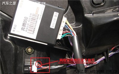

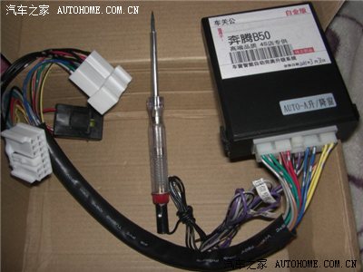

安装很顺利,因为安装过一次所以锁门线不用找了,还是原来的那根(最上面的那根)。看了下锁车线后一眼就认出了开锁线,因为整股线里面只有2根线是双色的,
不放心用测电笔测了下,果然没猜错,是从上向下第二根。至于连接插头都是对号入座的,不对的根本插不进去,不用担心插错的。找个空位固定升窗器,记住3M胶是没有用的,门板里面没有一块是完全平整的,过几天会掉的,我是用网线里面的线扎在门板里面的(自己找找能找到穿线的孔的),只要记住接线的那端向下(这样可以防水)就可以了。
配套有测电笔(增加1块钱,按照我的认线就可以省1块钱了)
接线
安装完毕后,发动车子,要先恢复一键升窗的功能。把主驾玻璃降到底,再升起一半停下,用手按住手动键升到顶不要松手保持6秒钟。这步很重要
