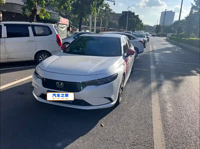

今年2月,我发现我的型格在行驶时方向盘总有些不对劲——不仅转动时偶尔卡顿,手感也比平时重了不少。一开始以为是暂时的小问题,没太在意,但几次通勤途中卡顿感越来越明显,心里渐渐发慌,想着抽空一定要去4S店好好检查。
没想到3月初,我就收到了广汽本田的官方召回通知,拆开一看,瞬间明白了方向盘问题的根源:原来是车辆转向机内部蜗杆弹簧预压力设置过高,可能把齿轮咬合处的润滑脂挤出来,导致滑动阻力增加,转向变重,极端情况下还存在安全隐患。这下不用我主动排查,直接按召回通知联系了特约店预约维修。
到店后,我跟维修师傅说方向机有点问题、收到召回就来了,他一看车型就说:“这是型格的通病,我们经常处理。”放心交给我吧!
只见师傅拿出专用扳手和螺丝刀,又取来一套方向机维修包,里面装着新的弹簧、垫片和润滑剂。他熟练地拆开转向机,更换了原有的弹簧和垫片,重新涂抹了润滑剂,整个过程不到一小时就完成了。
我正准备问维修费用,师傅笑着说:“这次是官方召回,全程免费,而且更换后的转向机部件享受终身保修,放心开就行。”
还给我爱车打了气,服务挺好
临走前,师傅还特意叮嘱了注意事项:平时尽量避免原地猛打方向盘,过减速带或坑洼路面时放慢速度,减少转向机的冲击;定期检查转向助力油的液位,发现方向盘手感异常要及时来店检查,别等小问题变麻烦。
又学到用车知识了。
修完后开车回家,方向盘果然恢复了之前的轻盈顺滑,卡顿感完全消失。这次召回维修既解决了隐患,又不用花钱,还能终身保修,真是让我安心不少。我以后开车也会多留意师傅说的注意事项,好好爱护我的爱车。
