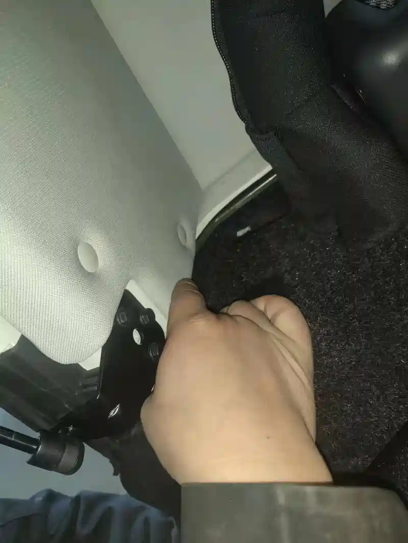

首先需要把后棚顶和两侧的固定螺丝拆下
这是两侧后棚顶的下部固定支架
空位都是设计好的无需任何改动

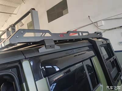

两侧的爬梯,还有镂空图案
这是中间的几个横向的支架
尾部横向架
棚顶两侧下面支架安装到棚里时候样子,螺丝是直接固定在原车棚的螺丝空位
安装一半的样子
行李架的每个横向架子都标好了安装顺序,就算自己安装也不会装反
固定到棚顶上
行李架前面镂空的地方也可以加装探照灯
安装完事,武装感上来了
安装行李架后不耽误前棚顶拆装,增加车辆载物的容积,两侧配有爬梯,还有比较多的预留空位方便后期安装其他改装的装备。
