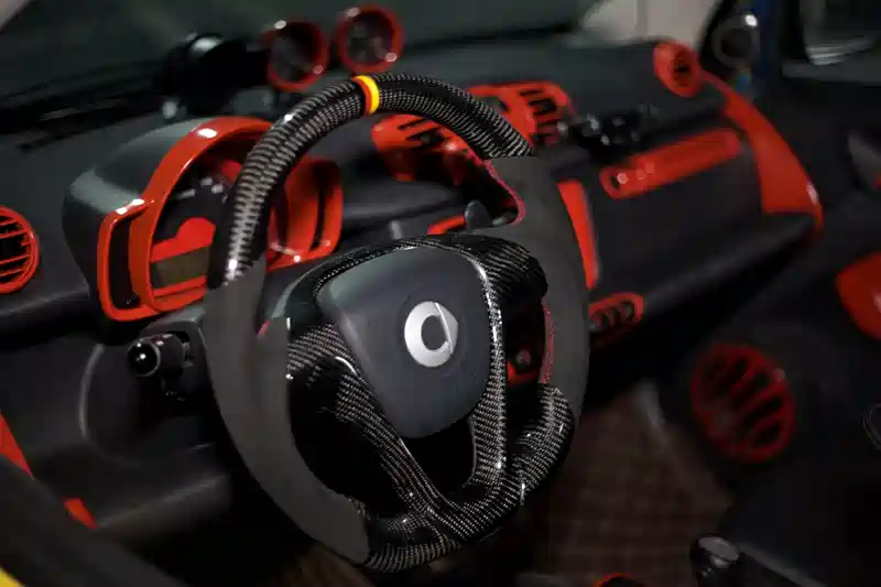

更换碳钎维方向盘后的效果图

效果还是很满意的
