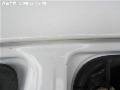

没拆的右前门
拆开后的门板,拍个照片方便往回装。拆的时候参考了“末日战犯”的帖子,感谢啊。
