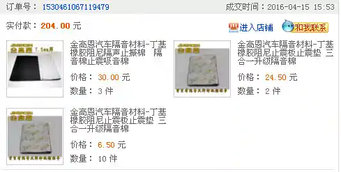

这几天天还行,气温大约5-20度,觉的差不多能下手了,就在淘宝上买了隔音棉,止震垫。昨天安快物流到货。晚上吃完饭就闲不住了,说动手就动手。
材料买的比较少,只打算做下前两门隔音、仪表盘后隔音以及脚底方向盘管柱处的隔音。材料管够用,剩下的一小部分,学学论坛里一哥们堵堵洞就OK了。
隔音品牌方面个人认为都差不多,之所以选择高恩,是因为他家的隔音材料包邮,到手后感觉还不错。粘度也很好。
止震垫分为蓝标和金标版,差价5角。金高恩一小块6.5元。
