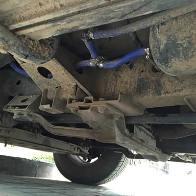

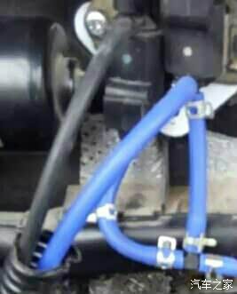

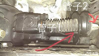

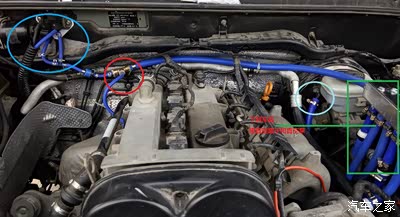

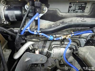

集中式真空管路改造
请各位看了后提意见。以前的拍的基本作废。
统一解释几个问题:

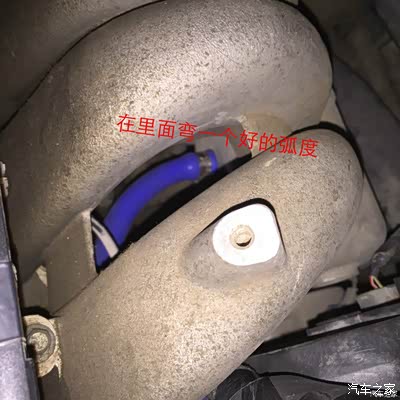

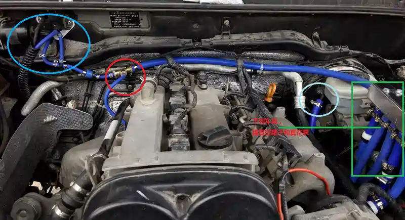

1. 改装目的:讨厌原车管路的复杂性,不可维护性。改装后,所以的单向阀和管路接头,触手可及。
2. 改装程度:选择2 套餐,可以不动原车管路

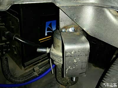

3. 电磁阀是否必须移位,目的?: 移动电磁阀目的是,提高维护性,

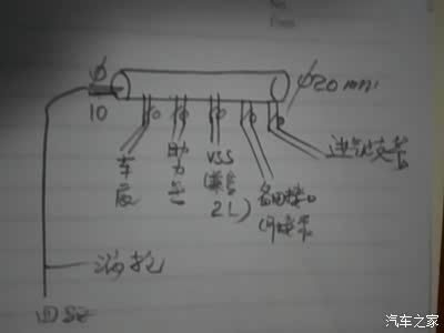

4. 2L的目的原理: 通过控制真空的开关,控制前桥执行器,需要配线束。
5. 改装兼容性:兼容其他猫友的改装,

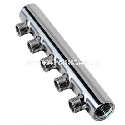

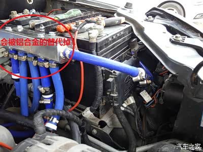

新的分配器,基于这款产品定制。。。。。费用待定
这个铝合金的分配器会被不锈钢的分配器替代
