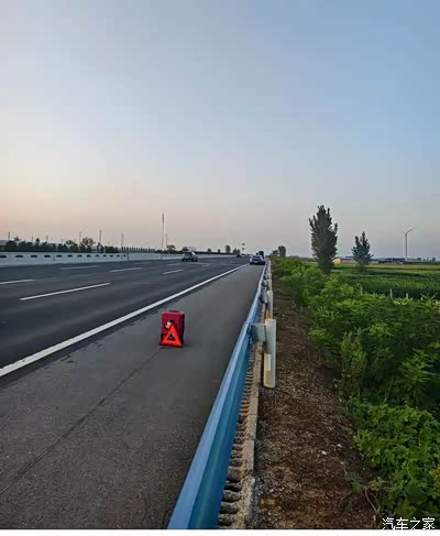

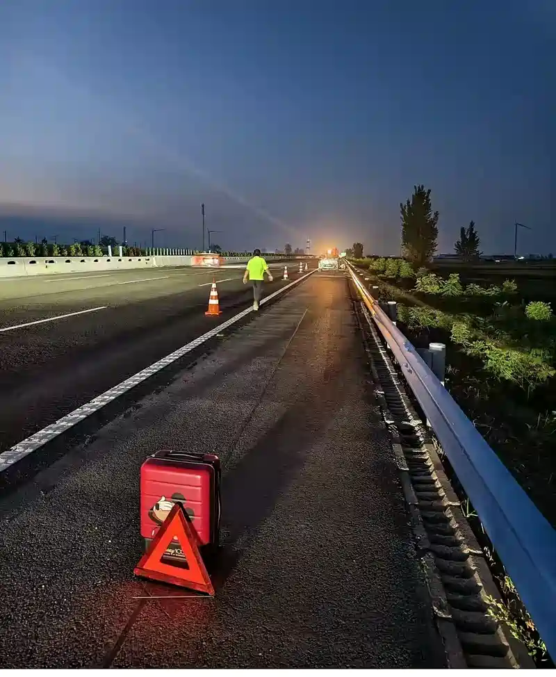

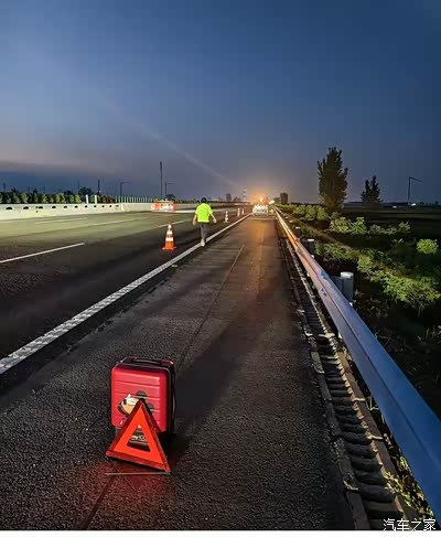

凡尔赛没有胎压显示,但是有胎压监测,遇到胎压报警,应该立即 开启双闪指示灯,将车辆靠边停在平坦安全且不影响交通的区域。若在常规道路上,需在车后50米至100米处放置三角警示牌;若在高速公路上,不建议自行换胎,应联系救援。条件允许的话,可穿上反光背心。
拉起电子手刹,挂P挡。若更换左侧轮胎,尽量贴近右侧停车;若更换右侧轮胎,则需离开路边一些距离,以便操作。

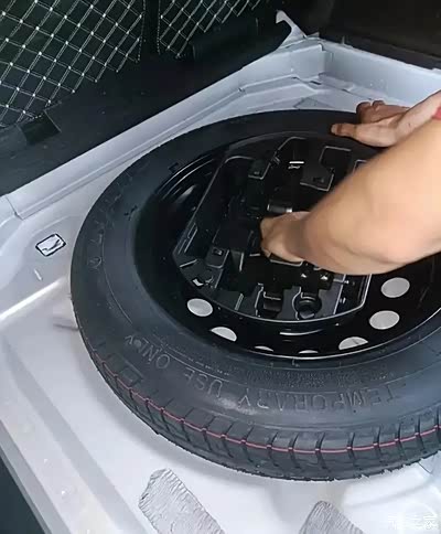

从后备箱中取出备胎及工具

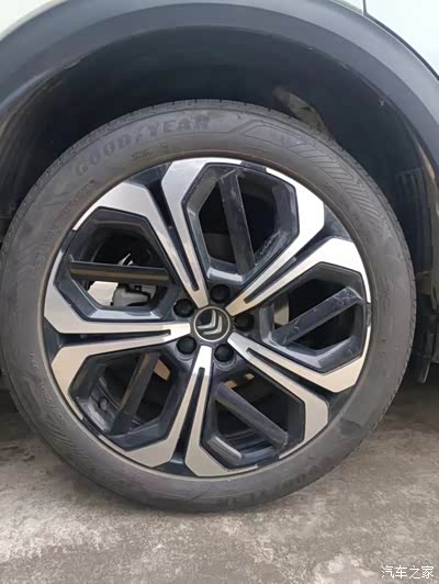

不要着急使用千斤顶抬起车辆,先用套筒扳手逐个拧松车轮上的螺丝(逆时针方向拧动),这样可以避免千斤顶支起车辆后拧螺丝导致车辆晃动带来的危险。需注意使用对角法拧螺丝,即按照对角线的顺序逐个拧松,否则容易因受力不均而使车轮变形。

从后备箱中取出备胎及工具

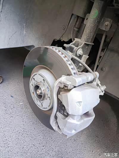

拧下所有螺丝,将需要更换的轮胎拆下来把备胎安装上去,拧上螺丝,同样使用对角法,但此时不需要拧得很紧,只要固定即可。安装新轮胎时,要注意轮胎的内侧和外侧。标有不对称花纹的轮胎,有outside标志的一侧朝外;对于单导花纹轮胎,要注意轮胎上的箭头和滚动方向,如有疑问可通过手机搜索自己车辆备胎的更换方法,以确保安装方向正确。
