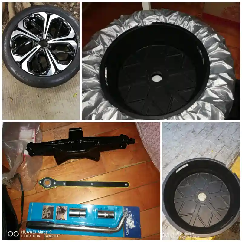

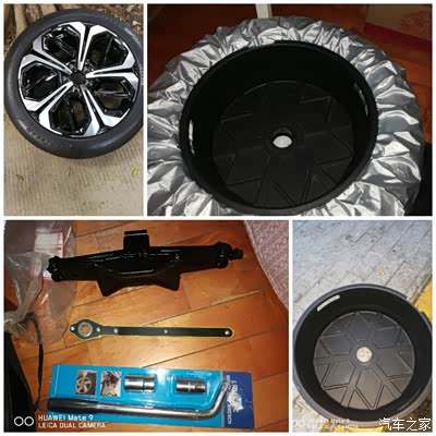

喜欢自驾的我,考虑到偏远地区19寸的轮胎不容易买到,提车后就入手了一套全尺寸备胎,是带轮毂的套装。

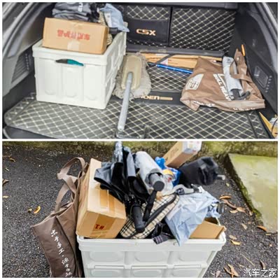

国庆没出门出去添堵,抽空整理下后备箱。后备箱平时就放几把伞,还有打气泵、应急电源之类的应急用品。

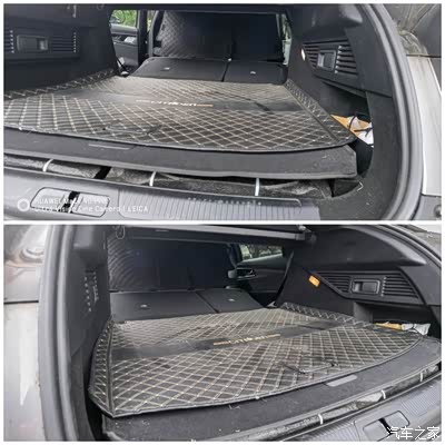

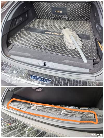

清空的后备箱看起是要舒服些,垫子底下就是全尺寸备胎。19寸的全尺寸备胎,胎宽205,比原厂的135备胎要高出7cm,所以需要垫高7cm左右才能平整。垫高后尾门处基本与后备箱尾门门槛平齐,不会影响后备箱尾门的使用。

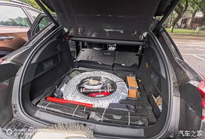

拿掉后备箱垫,就是后备箱的布局。中间放置全尺寸备胎,右上角的小木箱是DIY的低音炮。原车的低音炮箱体超大,占据了备胎位置,只能忍痛改小损失音质,腾出备胎位置。但是,安装全尺寸备胎需要垫高,备胎周边倒是增加了不少储物空间,工兵铲、灭火器、三角牌、补胎液……空间多到用不完。

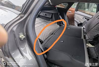

放倒后排座椅,可以看到座椅与后备箱连接处几乎平齐。而原车的后备箱与后排座椅底部,有几个厘米的坎,对于想在后备箱放置充气床垫的露营车友就不是很友好。

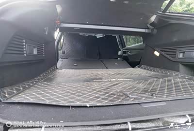

从尾门左右两个方向向车头方向看,垫高后的后备箱与放倒的后排座椅底部几乎齐平。
从车门尾部向前看,没有了后备箱与后排座椅的坎,后备箱与放倒的后排座椅底部完美衔接,充气床垫头部位置也刚好在后排座椅靠背处,应该会相当舒适。
