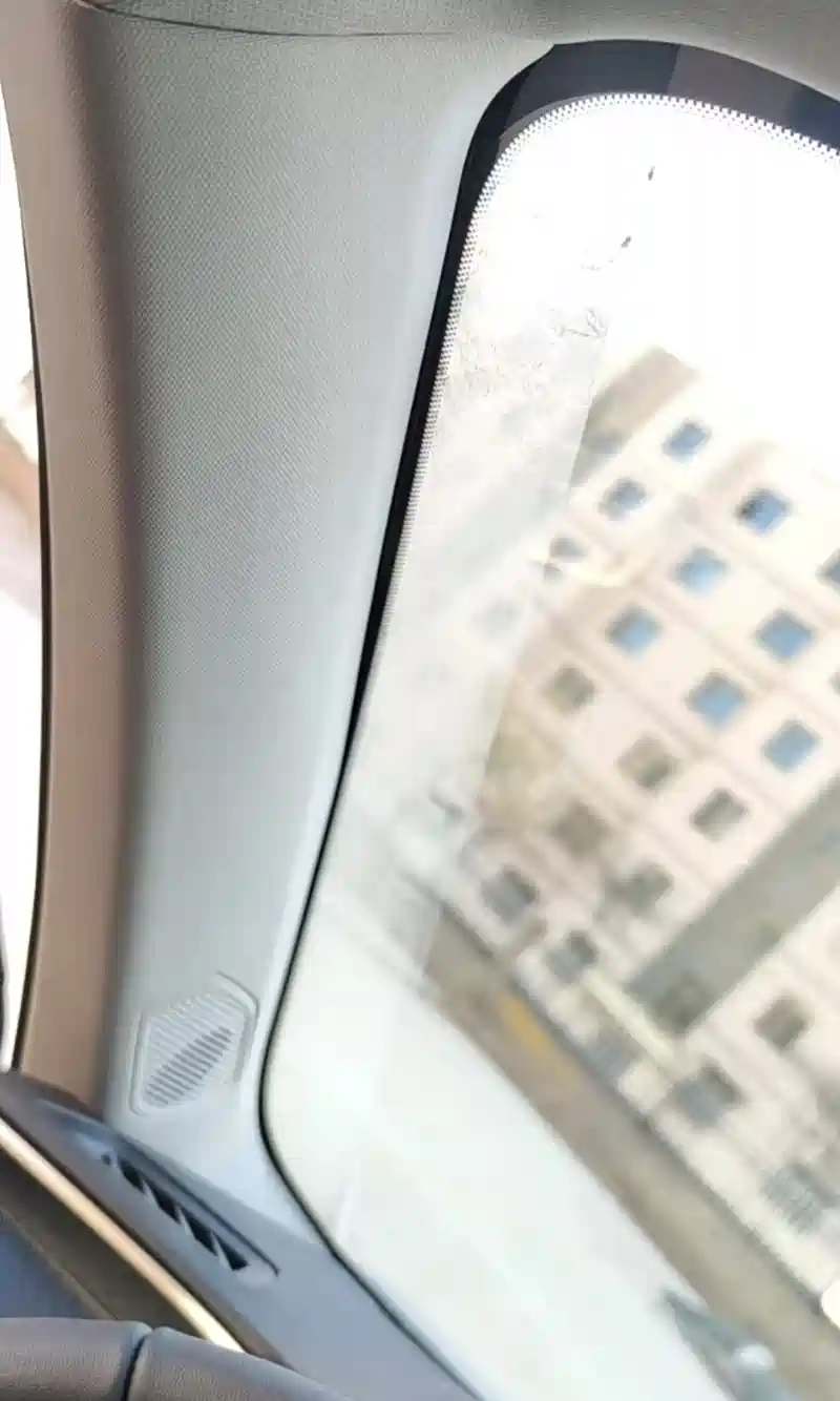

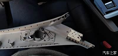

但是一级车其他配置上却并不高,因为喜欢在行驶的时候听音乐,所以每次听音乐的时候都感觉缺点什么,然后去某宝搜了一下有没有这种原车可以换的喇叭。因为原车的喇叭有八个,所以不知道改装以后效果怎么样,那就先选择购买两个天龙高音喇叭小试牛刀。

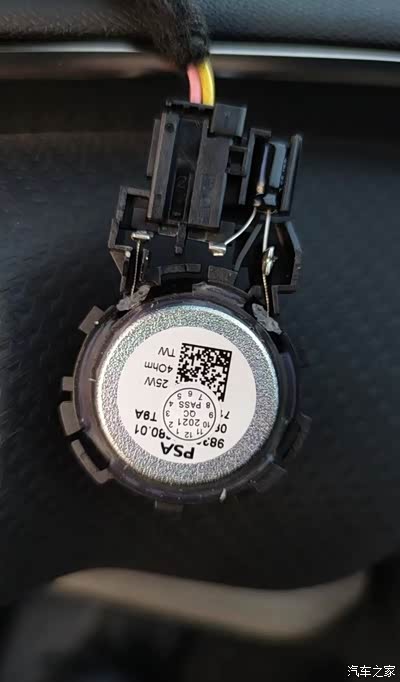

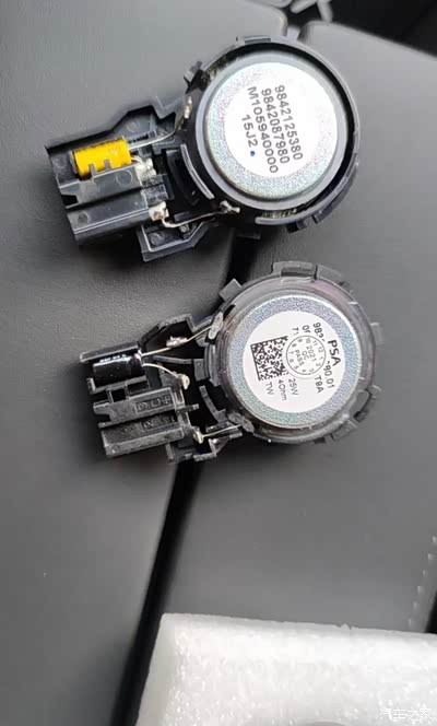

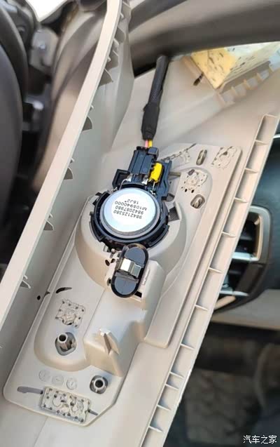

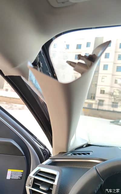

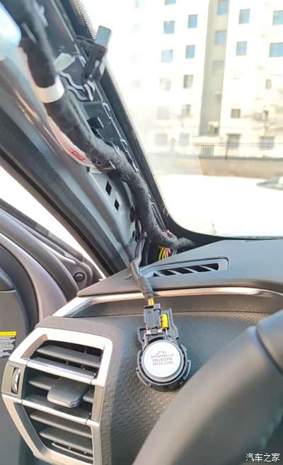

喇叭的型号及费用:PSATUNING灰镜风暴,两个合计2百元。A柱装饰板拆卸,因为首次拆卸A柱装饰板,所以需要大力出奇迹才能拆下来,沿着A柱装饰板向外掰开装饰板,一个人废了好大的劲。拆掉两侧的喇叭,有两颗螺丝拧下来,拔掉插头然后把高音喇叭线束接头对插。最后把A柱装饰板装回去,凡尔赛的A柱装饰板有好几个卡扣,很难安装好,要每个卡扣对齐才能装饰柜,然后就大功告成了。总结一下安装效果,选择了几首音乐试了一下效果,人声效果提升蛮多的,能听到清晰的高频乐器声,对比之前高频方面有非常大的提升。虽然只是加装了两组高音喇叭,对整体音效提升没有太大的改进,但是效果还是可以的。因为平时也就是一个人开车上下班,所以看到这个效果也满意了,就改前排两个就行了,后排车门上的高音喇叭等有时间了再去折腾吧。
